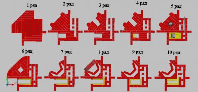

Здравствуйте уважаемые печники!!!
Огромная к вам просьба!!
Решил сам сложить в бане печь.
Подобрал для себя вроде хороший вариант - БИК К угловой.
Нашёл на сайте И.В.Кузнецова http://www.stove.ru/.
Но жалко там нет порядовки, и больше нигде найти не могу.
Насколько я понял это печь-каменка и угловой камин.
Пмогите найти порядовку этой печи, уж очень она нам понравилась.
Спасибо.

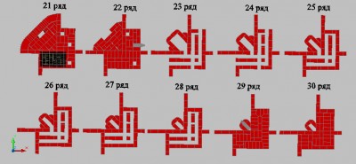

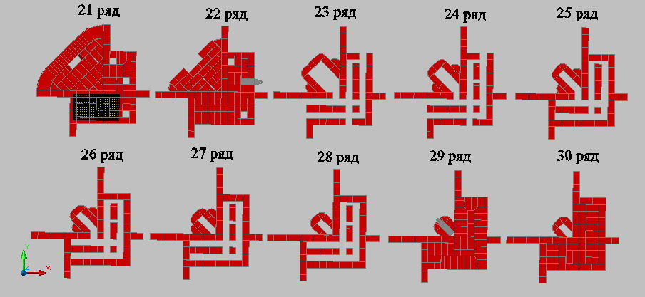

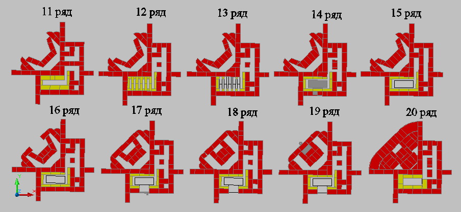

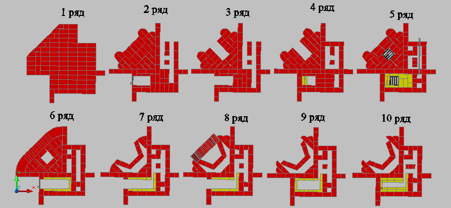

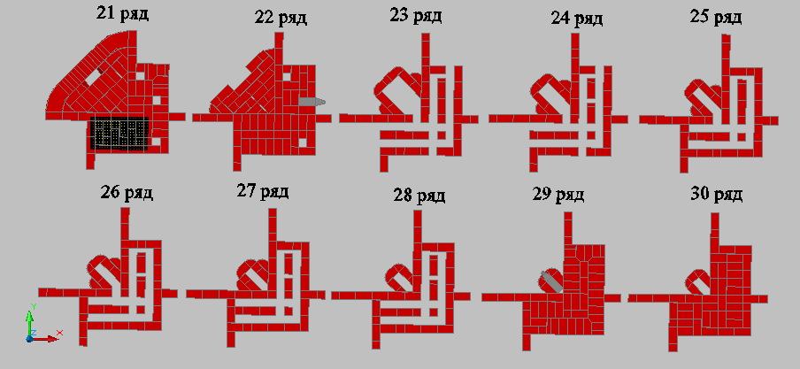

Прошу высказать ваше мнение по порядовке вот такой банной печи с камином. Имеет ли право на жизнь такая печь, или она в таком виде в принципе работать не будет.
Идея: совместить банную печь (с металлической каменкой) и камин.
Жду ваших советов, замечаний й изменений.
Заранее благодарен.
