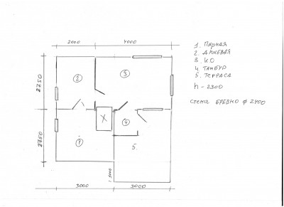

Здравствуйте. Ищу в ЛО печника для реализации проекта русской бани. В данный момент нахожусь в стадии заказа сруба. Фундамент планирую лить в июне. Срочно нужно:
1. Консультации по выбору печи
2. Проект печи( по результатам консультации)
3. Проект фундамента
4. Смета
Монтаж печи собираюсь производить в 2010 году.
Оплата поэтапно.

Сударь, если нужно срочно - то нужно ставить вопросы с развернутыми исходными данными. В противном случае Вы обречены на длительную пытку наводящими вопросами с целью выяснить, что же Вам все таки нужно.... Very Happy
Понятие "Русская баня" весьма растяжимо, и зачастую различные люди под ним понимают бани с настолько различными температурно-влажностными режимами, что для их реализации требуются совершенно различные по конструктиву печи. К тому же в различных по площади и объему помещениях для достижения одинакового результата могут потребоваться печи, довольно отличающиеся друга от друга по размерам.
Имеет значение все! Например предполагаемое количество людей, посещающих баню за один банный день. От этого может зависеть как тип банной печи - периодического или постоянного действия, так и объем закладки камней. Тип печи зависит так же и от предпочтений хозяина по отношению к пару - с дымком, или же без онного...
И прочее, прочее, прочее.... Smile Такое как необходимость приготовления горячей воды печью, наличие камина, отопление остальных помещений бани, а не только парной....
А посему, я позволю себе порекомендовать Вам для начала разместить тут данные об объемно-планировочном решении бани с указанием размеров и высот,наличии и количестве окон, востребованности дополнительных функций, наличие других типов отопления в бане. Расскажите Ваши предпочтения по температуре и влажности в парной, количество посетителей за один банный день, предпочтения по типу банной печи, если онные имеются, время, которое предполагается тратить на приготовление бани...
Это позволит более правильно и полно сформировать представление о том, что Вы желаете построить и предложить Вам наиболее соответствующее Вашим ожиданиям решение.

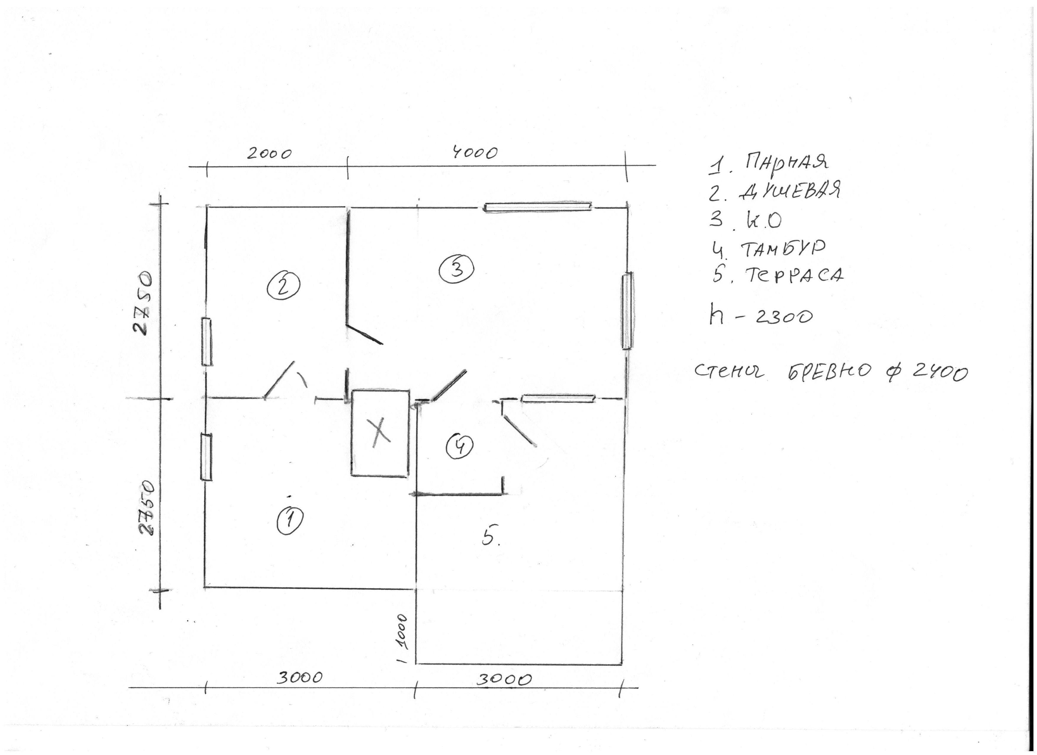

Вот планировка.

Испоьзовать планирую 1 раз в неделю. Количество людей от 4(часто) до 6(редко). Темпиратура в парной 60-80 градусов. Воду подогревать нужно( литров 100). Топить из КО. Будет неплохо если часть тепла будет отдаваться в КО. Но хотелось бы этим процессом управлять. Возможно ли такое? В остальных помещениях планирую как вспомоготельноеотопление электрическое. Время на приготовление бани около 4 часов. Тип печи наверное периодический. Ну больше не знаю что написать.
