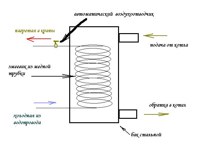

Чтобы накипи не было, лучше греть воду для ГВС водой из системы отопления - так называемый водо-водяной подогреватель . У меня работает уже года два. Схему прилагаю. Бак (ресивер какой то) литров на 50. Медная труба отожженная общая длина 15 м, согнул ее в спираль дома во дворе подручными средствами ( колесо от детского велосипеда) . Трубогиба не было.
 Размер файла:  32.73 КБ
 Просмотров:  1004 раз(а)
ЛЁХА
Сообщения: 153
Регион: деревня
СообщениеДобавлено: Ср 16 Декабрь 2009, 08:59 Ответить с цитатойВернуться к началу
Можно взять готовый вода-водяной бойлер с возможностью работы в проточном режиме и ТЭНом. Будете обеспечены водой всегда в не ограниченном количестве.
