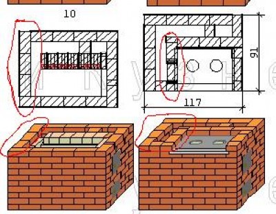

Уважаемые мастера.
Я планирую сложить печь ОВИК 20. Одолевают сомнения - не будет ли перегрева в указанных на рисунке местах в 11 и 12 ряду. Может стоит футеровку поднять еще на ряд?
Мне кажется пламя на выходе из топливника будет постоянно "лизать" эти места и красный кирпич треснет.

СообщениеДобавлено: Пт 14 Август 2009, 11:17 Ответить с цитатойВернуться к началу
Печи трескаются совсем по другой причине.
можно ли применить в качестве изоляции между ядром и внешней кладкой Paroc FPB 10 ?
Можно поставить простой картон от упаковок ( ТВ, Холодильники и т.д.)

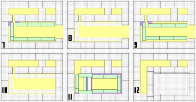

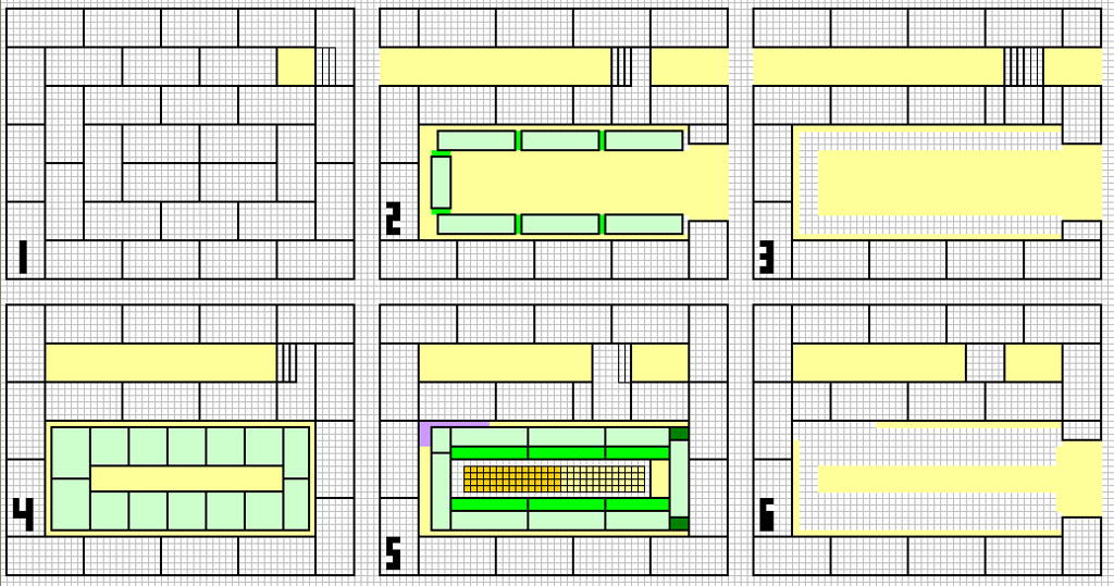

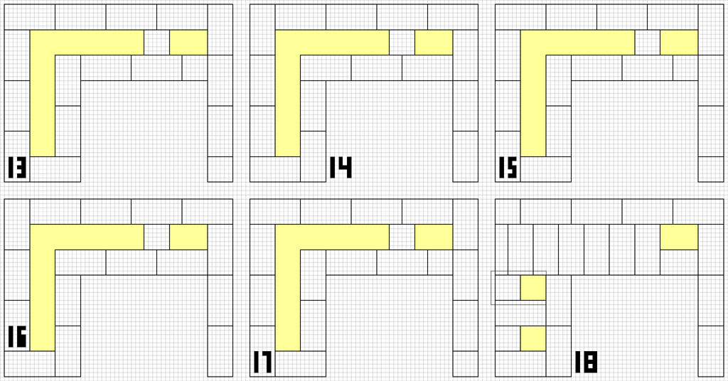

Тоже буду делать ОВИК20. После 9 месяцев общения на форумах хочется получить от вас отзыв на такие изменения этого ОВИКа.
Преамбула: Сейчас постоянно пилю дрова. Честно - задолбало. Поэтому - длинная топка.
Для быстрого нагрева нужна плита - второе. Сохранность тепла - колпаковость. Возможность отправить тепло на второй этаж.
И вот оно совпало в ОВИК20. У меня нет второго варианта...
Но есть 3-4 варианта расположения колосника, 2 варианта подачи ВВ, плюс подача ПВ из подпола... Только выбирай... На чем остановлюсь - сам не знаю, может воспользуюсь конструктором (возможностью легко менять конфигурацию топки).
Ой, забыл. Рассчет теплопотерь в доме 2кВт на первом и 1х1кВт на втором. ОВИК20 по калькулятору дает 4кВт. Совпадает, почти на -25! Это для нас нормально (на пару дней)
Выкладываю порядовки. Это третий вариант.
Шамот - светлозеленый, зеленый - треугольные обрезки шамота, чтобы зола не набивалась между стенками и поленья скатывались к колоснику. Темнозеленый - шамот вертикально.
Фиолетовый - базальтовый картон.
Шамот под плитой - на 15 мм ниже "красного" ряда.
Ход на второй этаж. Там щиток с 2мя колпаками и его шибер, открытие которого заберет все тепло наверх.
На втором дымовая камера для обьединения ходов.
Дверка топочная со стеклом.
На 1ом ряду - ход в подпол для забора воздуха и проветривания подпола зимой.
Колосник распиленный и состоящий из 2х половинок. По нему больше всего вопросов. Оставить весь, дальнюю или ближнюю часть?
Топка из шамота на мастику Гарант+, углы у кирпичей со 2го ряда топки скошены для подачи ВВ.
Над топкой под плитой - красный кирпич обернутый в базальтовый картон. Для замены его и трснувшей плиты. (Бывает...)
На месте ли базальт.картон между стенок?
Конечно это не все... но, пожалуй именно это меня сейчас и интересует...
Не судите строго. Но и мнение скажите пожалуйста... Confused

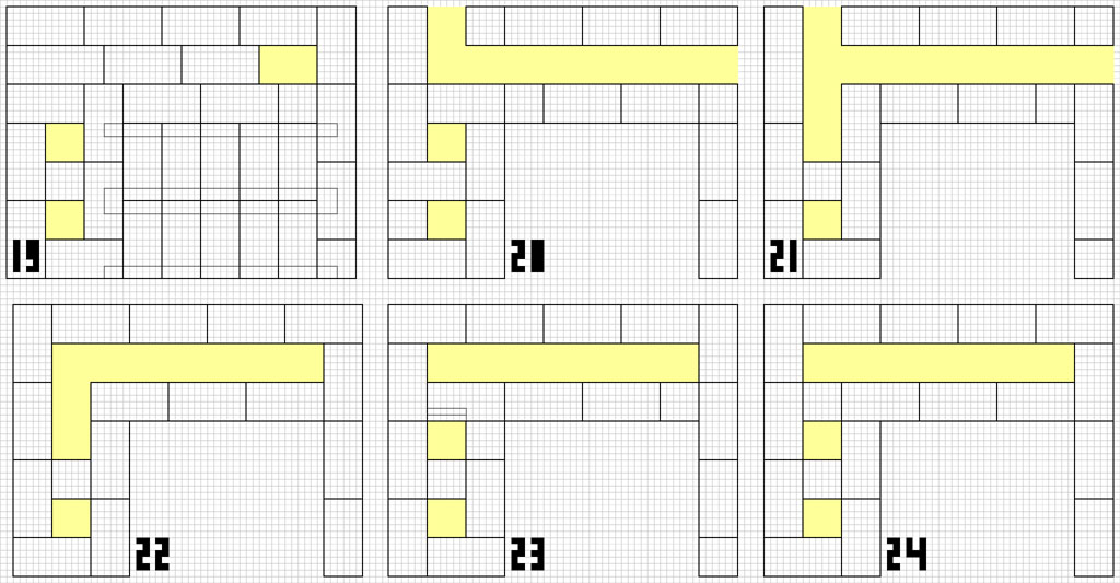

Еще чуток...
 Размер файла:  132.73 КБ
 Просмотров:  2075 раз(а)

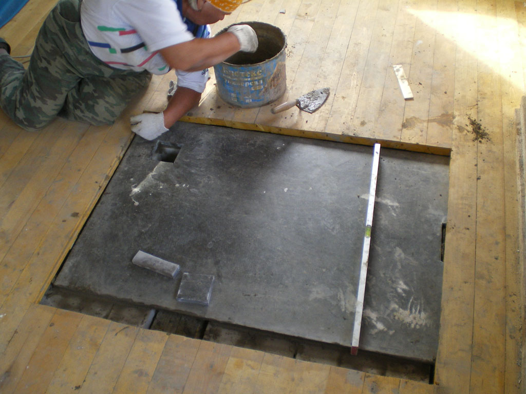

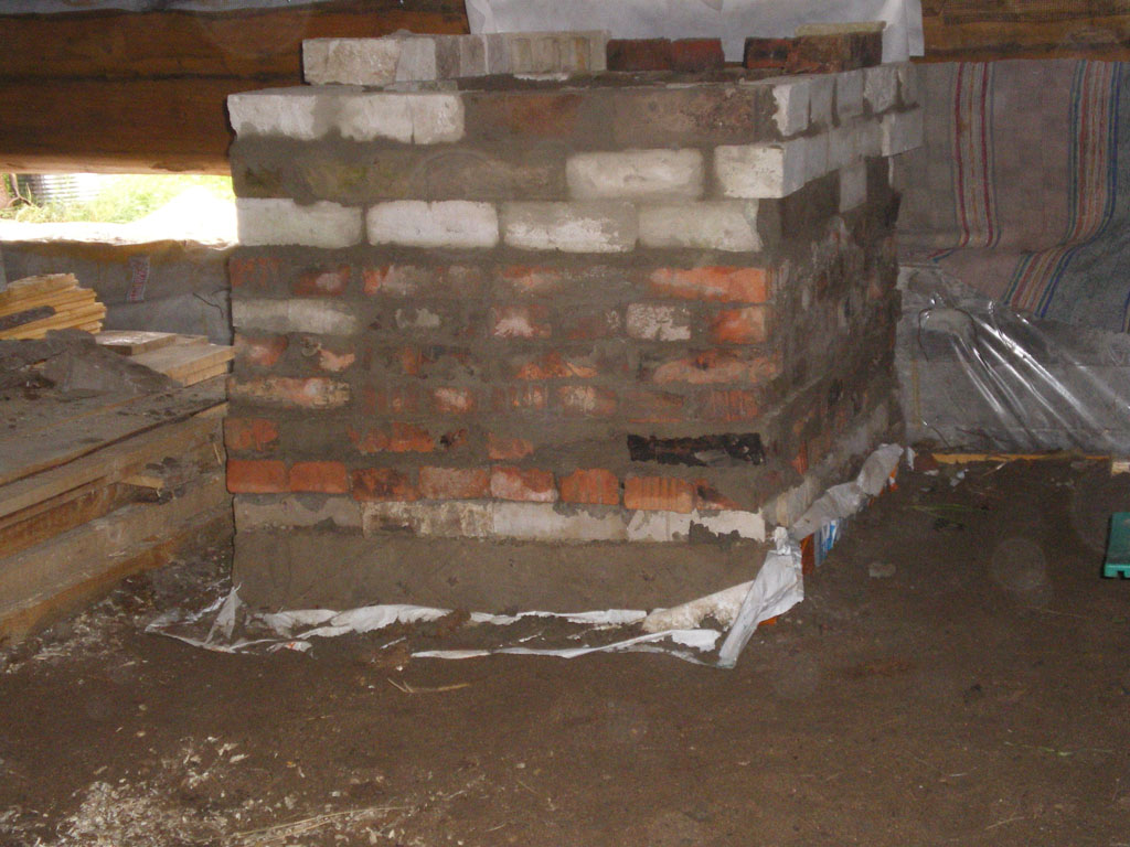

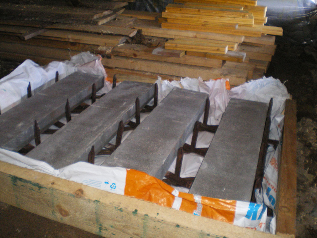

Закончил фундамент под печь. Теща ждет вселения, помогает чем может... Smile
Ну и в реальности придется сделать "зеркальную" печь. Кухня будет справа. А задняя стенка рядом со стеной (в 40 с небольшим см). Поэтому сзади перевязки могут быть любые... Surprised
Печь ставится между 2х фронтальных окон, стеклянная дверка прогреет утепленную перегородку. Трубы и тумба для щитка второго этажа выйдет в район стенки между комнатами 2го этажа. По тумбе рассчитываю подать нагретый воздух наверх с 2мя дверками для прогрева верхних комнат с верха печки 1го этажа. Не увлекаться, а то остудим и первый... хотя посмотрим. Хотелось бы, чтобы все так и работало... Confused
Основа печного фундамента - борона.
Вот так он выглядит из подпола - 1,3х1х1,4 примерно...
 Размер файла:  178.94 КБ
 Просмотров:  2121 раз(а)
Асбоцементный лист, выровненый по высоте. Дальше 2 листа рубероида и вперед...

СообщениеДобавлено: Чт 10 Сентябрь 2009, 12:26 Ответить с цитатойВернуться к началу
Владимир, что на втором и третьем ряду под подверткой?
Плита это не только быстрое тепло, но и низкая топка...
СообщениеДобавлено: Чт 10 Сентябрь 2009, 12:38 Ответить с цитатойВернуться к началу
Это - ход из подпола. На зиму рассчитанный. Надеюсь подвертке - не помешает. По сути летом - закрытая дверка. Зимой - при топке открывается. Преследует 2 цели: дать богатый кислородом воздух из подпола (нет снижения температуры от подсоса воздуха через неплотности и выжигания кислорода в печке) и вентиляция подпола на время протопки печки. Вот такие выводы я сделал за последние месяцы... Smile
Уровень плиты я увеличил и сделал для нее небольшой колпак. Если его так можно назвать...
Еще у меня сделана рамка для плиты со сьемными дверками - можно преобразовать в духовку. Я пироги люблю. Confused
СообщениеДобавлено: Чт 10 Сентябрь 2009, 12:45 Ответить с цитатойВернуться к началу
Если я понял правильно, то холодный воздух из подпола ( относительно горячих газов из первого колпака) должен проходить во второй колпак?
Хм... Может лучше организовать отдельный канал, отодвинув подвертку? И насколько актуально вентилирование подпола через печку?
Пыссы: Может проще организовать ветиляцию подпола, сделав щель перед печью?
СообщениеДобавлено: Чт 10 Сентябрь 2009, 12:54 Ответить с цитатойВернуться к началу
Конечно нет. Холодный воздух из подпола может проникнуть только в комнату с печкой, причем если открыть дверку (типа прочистки). И все. Но если рядом открыта поддувальная дверка, то они сразу уйдут в топку. Вот и вся технология... Smile
Актуальность вентилирования заключается в удалении лишнего теплого и влажного воздуха из подполья для сохранности хранящихся продуктов.
Может проще организовать ветиляцию подпола, сделав щель перед печью? - А вот это чревато пожаром. Опасаюсь.

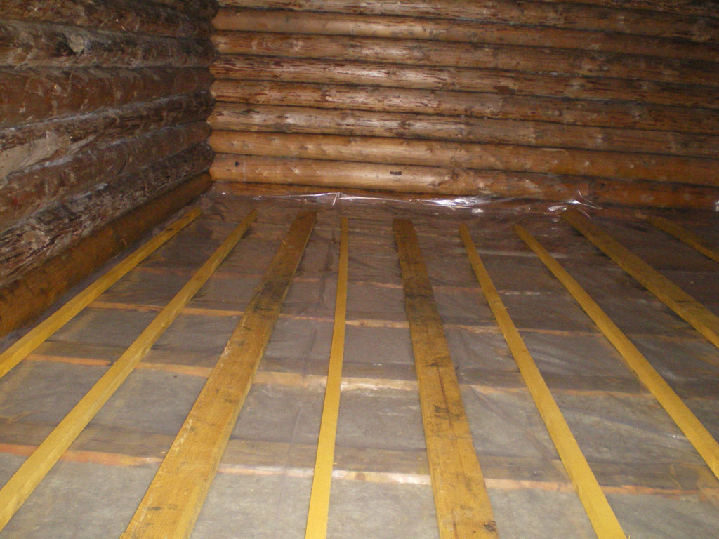

Нет проветривания и подачи воздуха. Smile
Дом делался по канадской технологии. Под полом большой кусок полиэтилена, под ним утеплитель. Дышать подполу только вниз (хотя там еще один кусок полиэтилена) и вбок - 3 бревна над фундаментом. Confused
утепление пола
 Размер файла:  184.04 КБ

что то намудрили с вентиляцией
выходим с первого ряда и закрывем к четвертому
а с пятого подвертка на 6 см выходит
наверно еще сдвинуть на 6 см ?
СообщениеДобавлено: Чт 10 Сентябрь 2009, 14:08 Ответить с цитатойВернуться к началу

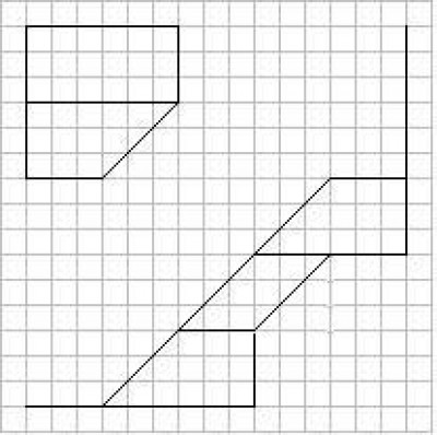

Считаем - под подвертку 3 ряда, стесанные кирпичи не только сверху, но и снизу для воздуховода. Там жирным - стес сверху, серым стес снизу, как у подвертки. Канал не сужается. Smile
Ну если немного..., но он больше 2х рядов это точно. Confused

По чертежу, кирпич средний спиленный с двух сторон держится только трением боковых стенок. Не выпадет?
СообщениеДобавлено: Пт 11 Сентябрь 2009, 08:01 Ответить с цитатойВернуться к началу
Да нет, он своей половиной во внутренней стенке находится. Просто обтесан с одной половины с двух сторон.
Честно - этот угол меня не особо волнует... Просто такого никто не делал (я не видел скажем). А вот дальнейшие изменения? Помогайте... Surprised

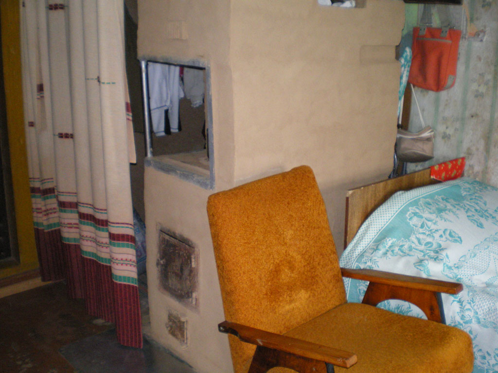

Это вторая моя печка. Первая - шведка (как оказалось - узнал только в этом году... Smile ) Тоже была перекроена из другой. Теща живет до белых мух в деревне только из-за нее. Типоразмеров старых кирпичей - 3 вида от разобраной разрушившейся русской. Все нестыковки уводил к задней стенке. Этапы большого пути:
Дети подземелья... Жена не верила, но помогала. Теща всю глино-песчаную смесь готовила.
 Размер файла:  170.31 КБ
 Просмотров:  2431 раз(а)
Знаю, нарушения сплошные, но паранитом защитился. Очень сильно не топим - 2-3 полена.
 Размер файла:  177.16 КБ
 Просмотров:  2408 раз(а)
Вот такая обмазанка.
