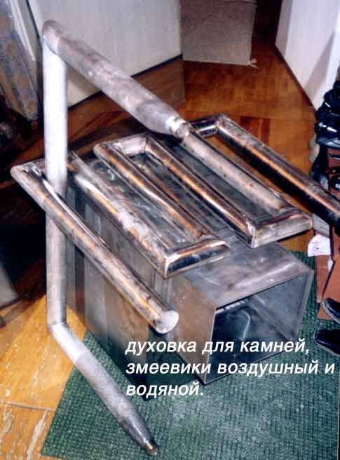

С помощью Ваших советов начал класть БИК П1 3,5х4 (отчет выложу).
Но котел в ней мне, похоже, ни к чему, а вот сухотруб - желателен.
Чертежей у И.В. Кузнецова не нашел, только фото.
Кто-нибудь поможет - чертежами и изготовителем (бюджетный вариант)?
Не хотелось бы подбирать "рога и копыта" из полотенцесушителей - в них сталь, похоже, не жаростойкая, да и диаметр, видимо, маловат.
Наверное, можно использовать габаритные размеры штатного змеевика для воды - 700 на 580.
С уважением, Васильевич

Еще хотелось бы еще понять, не будет ли выгорать в трубе кислород и насколько влияет наличие в засасываемом воздухе паров и органики - не будет ли стойкого запаха гари.
Не очень представляю температуру нагрева сухотруба.

Васильевич, постараюсь ответить на ваши вопросы:
По змеевику (суходуву). По практике он и не нужен, скорость потока в нем мала и, как заметили, при нагреве в нем горит органика. Тем более для вашей парной он вообще не нужен. Его заслуга только в том, когда парная все же бОльшего размера и заказчик не ждет пока печь начнет отдавать тепло в полную мощь (парная выйдет на режим), а уже спешит париться.
По бечи ОВИК БК13.
Давайте попробуем вам помочь. Вы рисуете печь в том варианте, как вы решили для себя, а мы постараемся вам подсказать и указать на явные ошибки. И вам польза и нам меньше трудов Very Happy

По суходуву отказался, порядовки доработанного варианта ОВИК БК 13 л выложу для обсуждения.
