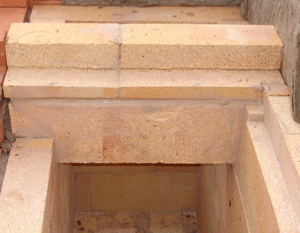

Вопрос для тех, кто в теме Sad
Вот так Sad
СообщениеДобавлено: Пн 5 Октябрь 2009, 14:23 Ответить с цитатойВернуться к началу
Такие места, кирпичи "на ребро" на встречу.
Так что Андрей Иванович, ждать кирпичик?
СообщениеДобавлено: Пн 5 Октябрь 2009, 14:28 Ответить с цитатойВернуться к началу
Над ним еще ряд шамота? Может и не стоит ждать, локальный перегрев с зажатыми краями, ему нужно было куда-то деваться. Тем более марка НМ. Боровичи как-то лучшее. Surprised
На нём лежит базальт и сразу плита и я думаю опирается задняя стенка варочной камеры.

Я так понимаю, что этот камень стоит на пути выхода газов из топливника. Значит он будет иметь высокие тем. нагрузки и большой износ. Сверху , кажется, установлена плита ? Значит края не нагружены ? Даже если сзади задавлен стенкой, срок службы меньше чем у целого кирпича.
На мой взгляд, кирпич необходимо заменить. Снять плиту , расчистить швы , вынуть кирпич и заменить. За стенку нагрузки не беспокойтесь .
Удачи.
Спасибо Юрий за ответ.
Действительно сверху стоит плита. Кирпич испытывает большие тепловые нагрузки.
