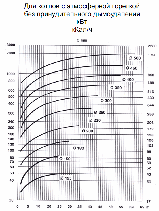

Многоуважаемые господа профессионалы печных дел ! Хочется надеяться, что поможете с ответом на следующий вопрос. Если не ошибаюсь, то правилами установлено, что на каждый киловатт мощности печи ( котла) необходимо 8 см2 площади сечения по нормали к поверхности дымоходной трубы. Т.е. , если мощность котла составляет 24 кВт, то 24 х 8 = 192 см2 - площадь сечения д. трубы ? Выходные патрубки на котлах ( с такой мощностью 24 кВт, как правило) 130 мм = 13 см и следовательно площадь "выхода" 3,1415 х (13) ^2 / 4 = 132,7 см2. Фирмы - производители нержавеющих гильз однозначно рекомендуют приобретать гильзы того же диаметра, что и выходной патрубок котла т.е., например, 130 мм. , в состав которых входит и тройник с тем же диаметром. Как же обеспечить 192 см2 ? Shocked Может я где то, чего то упустил ? ( Да, котел не турбированный) Помогите разобраться. Confused

Евгений, спасибо, но определенного вида сомнения и, таки, определенно гложут. Используя вышеприведенные данные выходит, что при номинальном ( основном) режиме работы котел "тужится" на 132,7 / 8 = 16,5 кВт Shocked ? Теперь, если мы возьмем меня в виде аматора в таких серьезных вопросах, как дымоходы, то на 200-210 м2 отапливаемых помещений приобретая 24 кВтномощный котел ( 10 м2 : 1 кВт), я рискую, извините, в худшем случае отморозить себе ... Embarassed . Получается, что закладываясь на номинальный режим работы, надо котел по мощности выбирать из расчета

Vaillant atmoTEC pro VUW INT 200-3 M H
Ф 110 мм, Р=20 кВт, газ, 150 м2, стены кирпич 1,5 со слоем базальта,
дымоход внутристенный 150 х 150 ( без гильзы ). Евгений, Вы уж извините и судя по форуму ( иных возможностей нет ) Вы профи, поэтому пользуясь случаем попутно спрошу ( как в том анекдоте :
-Вам что, масло или мясо ? - Мясло. Shocked ) Насколько нехорошо будет использовать Ф 100 мм для такого котла и 2-е, чисто теоретически понимаю, что + мощности не будет плохо, кроме затрат на газ, но главный вопрос, как сейчас и для меня, в том , что 110 котлы по более или менее серьезным производителям не "частость", к сожалению. Sad Поэтому может 130 ? для надежности, на случай чего Laughing
Сообщения: 10149
СообщениеДобавлено: Вт 6 Октябрь 2009, 14:54 Ответить с цитатойВернуться к началу
Смотрим табличку подбора дымоходов стальных
Вроде все соответсвует Very Happy
С увеличением Ф больше вероятность выпадения конденсата в трубе.
Для котлов с атмосферной горелкой без принудительного дымоудаления
Евгений, благодарю Вас еще и за познавательную табличку Shocked .
Это Вы можете со своим опытом одним взглядом проэкстраполировать с Ф 125 на Ф 110 . У меня такого опыта нет Sad Поэтому сегодня, с Вашего разрешения продолжу Вас "пытать". Получается годится для 20 кВт и Ф100, и Ф110 , вопрос в высоте трубы ? Тема критичности , вернее, уровеня неприемлемости трубы Ф 100 для такого котла осталась не раскрытой. За напоминание "конденсата" спасибо.
