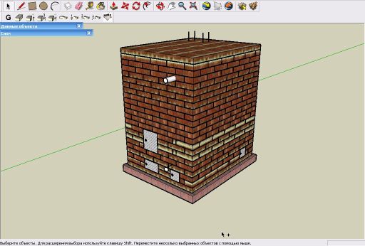

По фотографиям семинара попробовал восстановить порядовку КИК 18. Кое-что получилось.
Спасибо Евгению Викторовичу Колчину за телефонные консультации и рассказ о всех преимуществах нового топливника !
Порядовки проекта сделаны в программе Google SketchUp версии 6.4.247 (с русификацией) + плагин Mover+плагин «Кирпичи 1.02». Всё сделано в «слоях»
Описание: Кирпич красный 250х120х65, огнупорный ШБ-8 250х124х65 (Магнитогорск). Толщина швов по высоте между красным кирпичом 5 мм, между огнеупорным 2 мм, толщина швов между кирпичами в ряду- по длиной стороне 6 мм, по короткой 7,5 мм. Тепловой зазор для компенсации расширения 12 мм- по всему периметру. Ширина каналов подачи вторичного воздуха 20 мм. Сухой шов 20 мм, с бордюром высотой 50 мм от уровня «пола» топливника. Футеровка первого колпака-спереди(не топливника) сделана по возможности независимой (без перевязки) от топливника, при возможном ремонте регистра практически не тронется массив топливника. «Посадочное» место для колосниковой решетки сделано на 5 мм больше в каждую сторону. Все печные приборы- Рубцовского завода: дверка топочная ДТ-4 250х280, дверка поддувальная 250х140, решетка колосниковая РУ-2 300х200. Дверка прочистная ДПр-2 150х125 2штуки, задвижка. Фундамент- керамзитобетонная заливка 10-15 см с армированием, на бетонные полы. Пиленные стороны огнеупорного кирпича кладутся не во внутрь топливника. Плита перекрытия 5 штук ША-95 460х230х75. Утепление сверху перекрыши- негорючий утеплитель Роквул + асбокартон. Регистр с наклоном вверх в сторону подачи нагретого теплоносителя.
Однако остались вопросы и некоторые сомнения в правильности, может чего недопонял, что пропустил, прошу участия :
1. Правильно ли я выбрал высоту подвёртки 200 мм(примерно на высоту три кирпича: 65+65+65+5 мм кладочный шов) от уровня «пола» т.е. первого ряда, при этом , с учётом 50 мм бордюра в сухом шве, разница между ними 110 мм ( высота от бордюра до «пола» 310 мм). Эти две высоты должны как-то согласоваться ?
2. Высота камеры дожига над катализатором 380 мм. Высота топливника до верхнего края катализатора 630 мм. Правильно ???
3. Надо ли соблюдать ширину сухого шва по всей высоте. В данном чертеже ширина на последних 2-3 рядах перед выходом в первое «хайло» становится 40 мм, за счёт сдвига кирпича, для перекрытия (закрывания) канала подачи вторичного воздуха в задней стенке?
4. Имеет ли значение форма каналов для выхода вторичного воздуха, намного удобнее сделать «выпилы» треугольником?
5. Из фотографий не понятно, катализатор сделан из кирпича «лещадка» или таким же кирпичом как и везде, толщиной 65 мм ?
6. Да и вообще, рабочая ли схема ?

СообщениеДобавлено: Ср 7 Октябрь 2009, 20:56 Ответить с цитатойВернуться к началу
разверните порядовки, например в альбоме на рамблер
так удобней будет посмотреть
Konstantin82
Зарегистрирован: Пт 1 Август 2008, 19:03
Сообщения: 61
Регион: Самара
СообщениеДобавлено: Чт 8 Октябрь 2009, 19:11 Ответить с цитатойВернуться к началу
Развернул порядовки. Выложил на Депозит Файл.
Фотографии переименованы и начинаются с букв алфавита, для того чтобы открывалось в той последовательности, в какой создавались.
Общий объём 12 Мб. Так и действительно-нагляднее.
Ссылка: http://depositfiles.com/ru/files/yo24s3xdp

СообщениеДобавлено: Пт 9 Октябрь 2009, 12:19 Ответить с цитатойВернуться к началу
Константин, отлично. Все в норме.
Замечаний нет. Порядовка полностью рабочая.
На катализатор кирпич ША8.
По задней стенке расширение СШ за счет сужения ВВ ничего страшного.

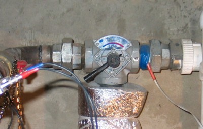

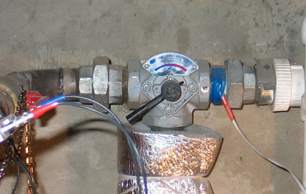

Александров Игорь писал(а):
трёхходового крана без сервопривода и теперь буду его ставить самостоятельно
А стоит сейчас термостатический (типа такого http://www.beltepl.com/catalogue/valves/valves/thermostatic_valves/kl_term_s_avto.html ). Не работает, не нравится ?
Сообщения: 10153
СообщениеДобавлено: Пн 10 Октябрь 2011, 18:59 Ответить с цитатойВернуться к началу
я согласился на установку сантехниками трёхходового крана без сервопривода и теперь буду его ставить самостоятельно.
Вот такой (см.приложение)
трехходовой кран
 Размер файла:  105.23 КБ
 Просмотров:  1232 раз(а)
