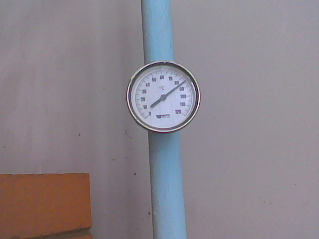

Сегодня, после ряда замечаний, что вытекает из печи вода - приехал в Храм с целью провести обзор ситуации.
Мои действия:
1.Поднял давление в системе до 1,5 атм.
2. Растопил печь с выключенным насосом, т.е. поступления во время топки холодной воды не было.
3. После того как температура достигла 85 С включил насос на 10 секунд раза два - чтобы разбавить немного температуру в котле.
4. После часа топки печи - открыл прочистной канал - и ужаснулся - внутри печи идёт настоящий дождь. По всей длине регистра капало и довольно живо, весь канал уже был в воде и вода начинала вытекать наружу.
5. Канал был заделан обратно и вскрыт соседний т.е. правый канал с целью поставить точку в проблеме - т.е. течь регистра или же всё таки бурный конденсат. Вскрыли соседний - там тоже самое - идет полноценный дождь.
А теперь мои умозаключения:
Печь топилась уже более часа - т.е. прогрелась полноценно - я засунул руку в канал т.е. в нижнюю часть во время топки!!! - и там холодно!!!! Ни о каком прогреве нижней части регистра даже и речи нет.
Еще весной, время ремонта котла - я свои мысли обсудил с печником Кузнецова – Евгением Зиновьевым - он согласился со мной что котел стоит низко - ну нет там внизу нужной температуры.
Выводы (ИМХО) для печников - регистр КИК17 и им подобных необходимо уменьшить в высоту - т.к. существующая высота регистра в проектах (выложенных на сайте) абсолютно излишняя - мои выводы делаю на основании своих замеров. Кому любопытно приезжайте в село Шурала - проведем опыт снова -чтобы другим не попасть в подобную проблему.
з.ы. Вообще проблема вылезла именно после ремонта и вот почему - регистр хорошо очищен а значит прекрасно контактирует с горячим воздухом - ничего ему не мешает - конденсат выделяется на ура.
А теперь почему мы увидели проблему - каналы в Печи до ремонта были заделаны глиной а в этот раз печник заделал их каолиновой ватой - вата намокла и вода стала сквозь неё вытекать и вскрыла проблему.
И напоследок – в обвязке котла – НЕТ подпитки в обратку - исходящей горячей воды- отсюда – как не топи – в котел заходил холодная вода из радиаторов – и дождь неизбежен.
Т.е. была допущена ошибка толи при проектировании толи про монтаже.
Но исправить ситуацию вполне под силу.
Выкладываю фото, к сожалению, с телефона

Тогда получается - вот что:
Пусть вы сделаете бай-пас, запускаете котел с бай-пасом и по мере прогрева печи и воды плавно переключаете на основной кантур. Хорошо - все заработало температура теплоносителя - 60С например, и конденсата нет. Протопили 3 часа - в Храме тепло. Погосили печь
Теперь вы собрались топить на следующий день - и вам опять надо заморачиваться с бай-пасом? Ведь температура воды в системе за сутки упадет снова до 20-40С?

СообщениеДобавлено: Вс 15 Ноябрь 2009, 16:11 Ответить с цитатойВернуться к началу
все верно - но печь то горячая а значит и регистр внутри горячий когда мы топить начинаем на следующий раз - т.е. такого эффекта быть не должно.
Но то что конденсат будет - тут никуда не дется
Поэтому я и предлагаю уменьшить размер регистра по высоте - т.к. сказать укоротить его снизу.
Зато в остальном печь топится изумительно и теплоотдача отличная

Вот в этом и основная ошибка. Правильность обвязки котла, а это все же ближе к задачи сантехников и говорит о их упущениях.
На сайте И.Кузнецова в статье по котлам отмечено
В котлах необходимо устанавливать автоматику регулирования температуры нагрева воды на выходе. Смысл её состоит в организации движения воды по малому кругу (прямая - обратная труба) до достижения температуры нагрева воды на выходе до значения 45-55 градусов оС, после чего вода направляется по большому кругу. В противном случае возможно выпадение на регистрах конденсата и ухудшения работы котла, http://stove.ru/index.php?lng=0&rs=109 . При отсутствии приборов автоматики можно закольцевать по малому кругу прямую и обратную трубу перемычкой из трубы Д=1 дюйм с регулировочным вентилем. Затапливают котел с открытым вентилем. По достижению температуры теплоносителя до указанных пределов вентиль постепенно закрывают, не допуская повышения его температуры выше верхнего предела. При применении в котле двух и более регистров, выходы их объединяют в одну трубу.
При естественной циркуляции теплоносителя и устройстве теплых полов необходимо предусматривать устройство на обводной обратной трубе шунтирующего насоса с малой скоростью теплоносителя. При этом на трубе предусматривать установку отключающих вентилей. Проектирование и монтаж систем водяного отопления должны выполнять специализированные проектные и монтажные организации.

По обвязке котла ситуация попровимая. Не я проектировал, не я принимал - и обвинять никого не собираюсь.
Больше всего в настоящее время меня беспокоит ситуация с холодными отходящими газами на уровне нижней (горизонтальной) части регистра.
Хотелось бы развить эту тему с учетом моего предложения уменьшить высоту регистра в нижней части печи-котла.
СообщениеДобавлено: Вс 15 Ноябрь 2009, 21:15 Ответить с цитатойВернуться к началу
Сделайте подпитку и посмотрите. Все встанет на свое место. Обратка она и будет холодней, на то она и обратка.
Для автоматического регулирования входа обратки можно рекомендовать смесительные краны Oventrop.
