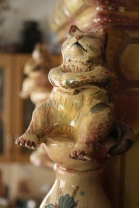

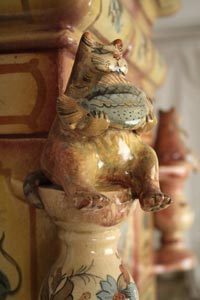

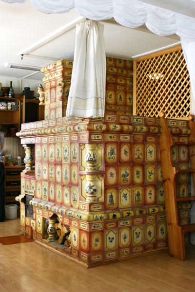

Парадная русская печь в облицовке изразцами и с чугунной плитой:
Размер: 2,1 м x 1,4 м
Компактная русская печь:
Размер: 1,7 м x 1,4 м
Элементы декора на этой печи:
Image Image
С уважением, Игорь Сергеевич
Из Украины

Ни фига себе. Хочу такую.Дом продам и поставлю печь.

Игорь Сергеевич - Ваша работа? Shocked Shocked Shocked
IgorUA
Сообщения: 1101
Регион: Киев, Украина
СообщениеДобавлено: Чт 5 Ноябрь 2009, 19:42 Ответить с цитатойВернуться к началу
Нет, но очень хотелось бы так сделать.

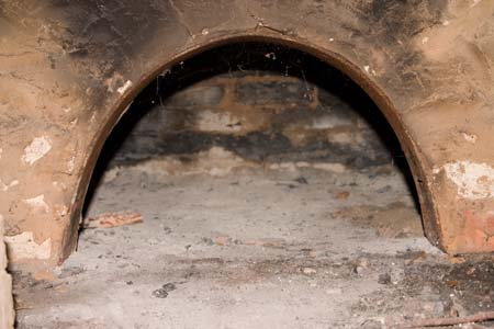

В книгах, в которых рассказывают как сделать русскую печь, нередко дают рекомендацию в устье горнила под аркой ставить металлическую несущую полосу, на которую опираются кирпичи арки, уложенные плашмя, а также и кладка задней стенки хайла печи.
Когда горячий дым проходит под подвёрткой (дымовым порогом) устья горнила, то он нагревает эту металлическую полосу, и она, естественно нагревается гораздо быстрее и расширяется намного сильнее, чем кладка из кирпича, что приводит к разрушению растворных швов и к сильным вертикальным трещинам во многих рядах кладки над этой металлической полосой.
Ни в коем случае не применяйте металл в этом месте, и делайте нормальную кирпичную арку (полуциркульную или лучкову), на которую сверху опирается кладка печи.
Из Украины
IgorUA
Сообщения: 1101
СообщениеДобавлено: Пт 7 Май 2010, 09:05 Ответить с цитатойВернуться к началу
Вот пример русской печи, построенной в селе сельским печником, на которой вместо нормальной кирпичной арки в устье горнила установлена стальная дуга, поверх которой сделана кладка кирпича плашмя. Концы стальной дуги запущены под кладку передней стенки горнила.
Печь топили одну зиму. Трещины над дугой уже появились.
В этой печи кладка передней стенки хайла сделана в четверть кирпича! Shocked
Перекрытие над окном хайла (окно над шестком) сделано из деревянной доски, которая уже прогибается, трещины по кладке появились.

А общую фотографию этого шедевра можно увидеть? Confused

Вот рекомендация применять стальную дугу в устье горнила русской печи:
Геннадий Федотов, книга "Русская печь", страница 106 (файл fedotov_ruskaya_pech.pdf, скачать здесь).
Shocked
Даже общепризнанные авторитеты допускают серьёзные ошибки...

Действительно, это "не правильно" ставить стальную дугу в устье. Но приходилось видеть печи 30-40 летней построики, с такой штукой. следует учесть, что в деревне раньше не было болгарок чтобы напилить клиньев на арку, и, возможно, решение с дугой было оптимальным. По крайней мере оно широко распространилось во всех регионах.

Кирпичи на стальной дуге кладутся плашмя и торцы этих кирпичей печник кирочкой отёсывал, подгоняя их под кривизну дуги.
Арку можно выложить не только из ребрового клина, но и из прямого кирпича...

В книге Шепелева сначала говорится, что перекрывать металлом можно только окно шестка, а через несколько страниц настоятельно советуют для выкладывания устья применять стальную дугу...
