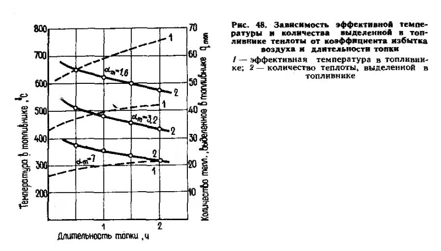

Это имелось в виду?
2. Обеспечить интенсивный теплообмен в нижней зоне отопительной печи можно путем направления накаленных продуктов сгорания из топливника к основанию печи. При этом конструктивное оформление выхода нагретых газов из топливника в нижнюю зону может быть различным.
В печах небольших размеров панельного типа целесообразно осуществлять выход дымовых газов с торцовой стороны топливника по одному жаровому каналу. Опускаясь из топливника вниз, продукты сгорания передают часть теплоты (до 15—18%) нижним слоям кладки печи и с температурой порядка 400— 500 °С поднимаются в среднюю и верхнюю зоны печи. Следует отметить, что в, голландских малогабаритных отопительных печах температура дымовых газов, выходящих из топливника непосредственно в верхнюю зону по одному или двум жаровым каналам, составляет 650—700 9С.
В печах больших и средних габаритов выходящие из топливника накаленные дымовые газы целесообразно распределять в нижней зоне печи при помощи нескольких жаровых каналов. Такое конструктивное решение обеспечивает более равномерный прогрев кладки печи по периметру, и вследствие развитой тепловоспринимающей поверхности первых жаровых каналов нижняя зона печи будет прогреваться более интенсивно, чем вышерасположенные.
Указанный способ интенсификации нагрева нижних поясов печи за счет направления потока продуктов сгорания из топливника непосредственно к основанию печи может применяться при капитальном ремонте, когда остаются без изменения внешние стенки печи, а дымообороты перекладываются при выкладке вновь отопительных печей для газообразного топлива вместо вышедших из строя печей старых конструкций.
На интенсивный прогрев нижней зоны печи может оказывать влияние также режим сгорания газа.
Если печь топить при большом избытке воздуха (ат = 4— —5), то эффективная температура газового факела в топливнике печи снижается. В связи с этим уменьшается поток теплоты, передаваемой излучением от пламени и топочных газов к стенкам топливника.
Следовательно, с увеличением коэффициента избытка воздуха в топливнике уменьшается нагрев его стенок. На графике ( 48) приведены экспериментальные данные по определению количества теплоты, выделяющейся в топливнике отопительной печи в зависимости от величины ат и длительности топки.
Из графика видно, что с увеличением ат с 1,6 до 7, т. е. примерно в 4,5 раза, среднее количество теплоты, воспринятой стенками топливника, уменьшается с 50 до 25%.
Изложенное выше показывает, что организовать интенсивный прогрев нижней зоны печи при использовании в ней газообразного топлива возможно с помощью установки в верхней зоне топливника решетки из шамотных кирпичей или организованным направлением потока продуктов сгорания из топливника к основанию печи.
На интенсивный прогрев нижней зоны печи положительно влияет режим сгорания газа при коэффициенте избытка воздуха, приближающемся к единице.
 Размер файла:  73.61 КБ
 Просмотров:  1059 раз(а)
