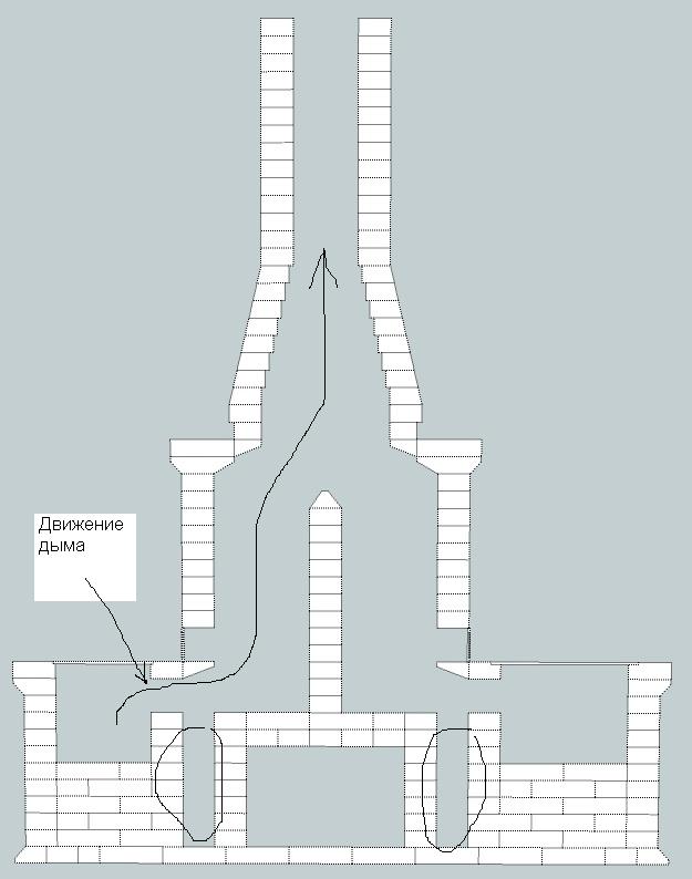

Всех приветствую!
Предлагаю вашему вниманию ещё одну модель барбекю.
Буду рад услышать все замечания .

Александр, как дилетант, но изучающий работу печек, могу сказать, что каменный мешок рядом с топками не работает совсем. Все сразу уходит в трубу. Непрактично.

Здравствуйте, Владимир. Что вы имели в виду под каменным мешком, ответьте пожалуйста.
Конструкция задумывалась для приготовления пищи, а не для отопления. Если есть какие-то конкретные предложения, касающиеся устройства - пишите, будем рассматривать все варианты.
Добавлено:
Вт 17 Ноябрь 2009, 16:56
Каменный мешок - пазуха между топкой и центром барбекю. В нее ничего не будет опускаться - а надо, чтобы дым пошел через нее. Чтобы и тяга была и плавность протопки...

Если я вас правильно понял, речь идёт о каналах, которые я обвёл.
В принципе, они и не должны работать, их можно было просто заложить сверх или забутить, но по моему, они конструкции нисколько не мешают. Со временем, когда-то заполнятся золой, ну и ладно. На работоспособность это не должно повлиять. Дым-то идёт напрямую (показан стрелочкой). Или я не прав?

Хорошо, Владимир, предложите ваш вариант по улучшению конструкции.
Добавлено:
Ср 18 Ноябрь 2009, 12:25
Александр, это, мне кажется, немного другая тема, но надо топку Браббе делать правильно. Иначе получится просто костер-камин. Вариант Анатолия более приемлим, чем ваш. Мне кажется вы будете немного разочарованы работой вашей плиты.
А вот по работе такого камина... я не смогу ничего сказать... Но все ли там нормально?... Визуально не помню такой схемы отвода дыма...

Где-то так и должно быть... Однако выход в середине топки.... А под плиту приподнять его не получается? Тут мне подсказали - нагрев плиты будет слабым, если не отводить пограничный слой рядом с настилом. Я тоже пытался сотворить колпак под плитой, но мне ответили - полдня будете чайнику до кипения доводить... Я послушался и переделал - теперь похоже на правду - ответили.
И над казаном... может какую-то крышу сотворить?
И опять о камине - чисто мое мнение - каминный зуб мал, стенка задняя низкая. А точно будет работать?

Согласен с вами, Владимир, что выход из топки нужно приподнять, но получится только на 1 ряд, останется 2 ряда перекрытия. Один ряд оставлять по моему будет не прочно.
Плита для казана не стандартная. Её заказчик сам делал. Для неё есть казан и крышка, когда казана не будет на месте.
Камин дымить не будет. Опыт такого устройства имеется. Всё вместе работает превосходно камин и печь, а дым идёт куда нужно, т.е. в трубу. Жаль фотку показать не могу. Затерялась где-то на компе.
