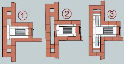

Подъёмный канал по середине = холодное место по середине и уменьшение теплоотдающеё поверхности. По бокам подёмные каналы лучше т.к. уменшится вероятность возникновения трещины между печью и ПП разделкой.
Охлаждать топку наверно не есть хорошо т.к. её наоборот стараются держать горячей. Охлаждать хайло подъёмным каналом = греть второй колпак. Печь ведь с нижним прогревом. Дальние углы от топки в колпаке не будут прогреваться. Колпак колпаком, но дым про это не знает пойдёт по короткому пути.
Изучая колпаковые печи вывел закономерность, что источник тепла и выход из колпака находятся в противоположных концах колпака. И это по моему есть правило. Хотя теоритически не имеет значение где распологать источник тепла и выход из колпака. Понятие тяги и СДГ не совместимы. Без тяги не будет горения но будет СДГ, с тягой нет СДГ но дрова горят. Истина где-то по середине.
Сколько я не "курил" интернет но все T-образные печи имеют два подъёмных канала и равноудалённую трубу от этих каналов. Я думаю такой компоновки и надо держаться.
Вот представляю три наработанных варианта. В принципе все имеют право на жизнь. Меня по ним интересует несколько вопросов:
1. Какая из печей имеет более равномерный прогрев?
2. Какая более устойчива к образованию трещин?
3. надо ли во втором варианте делать хайло специфической формы, чтоб направить струю горячих газов в стороны ?

тот же ответ:более равномерно прогреется з-й вариант,но с заметно низким прогревом самых нижних рядов.Но и трещин здесь будет менше всего.Во 2-м варианте -это все-таки колпак и гор.газы рванут равномерно вверх и в стороны,но конечно это довольно широкое место будет все-равно перегреваться.
