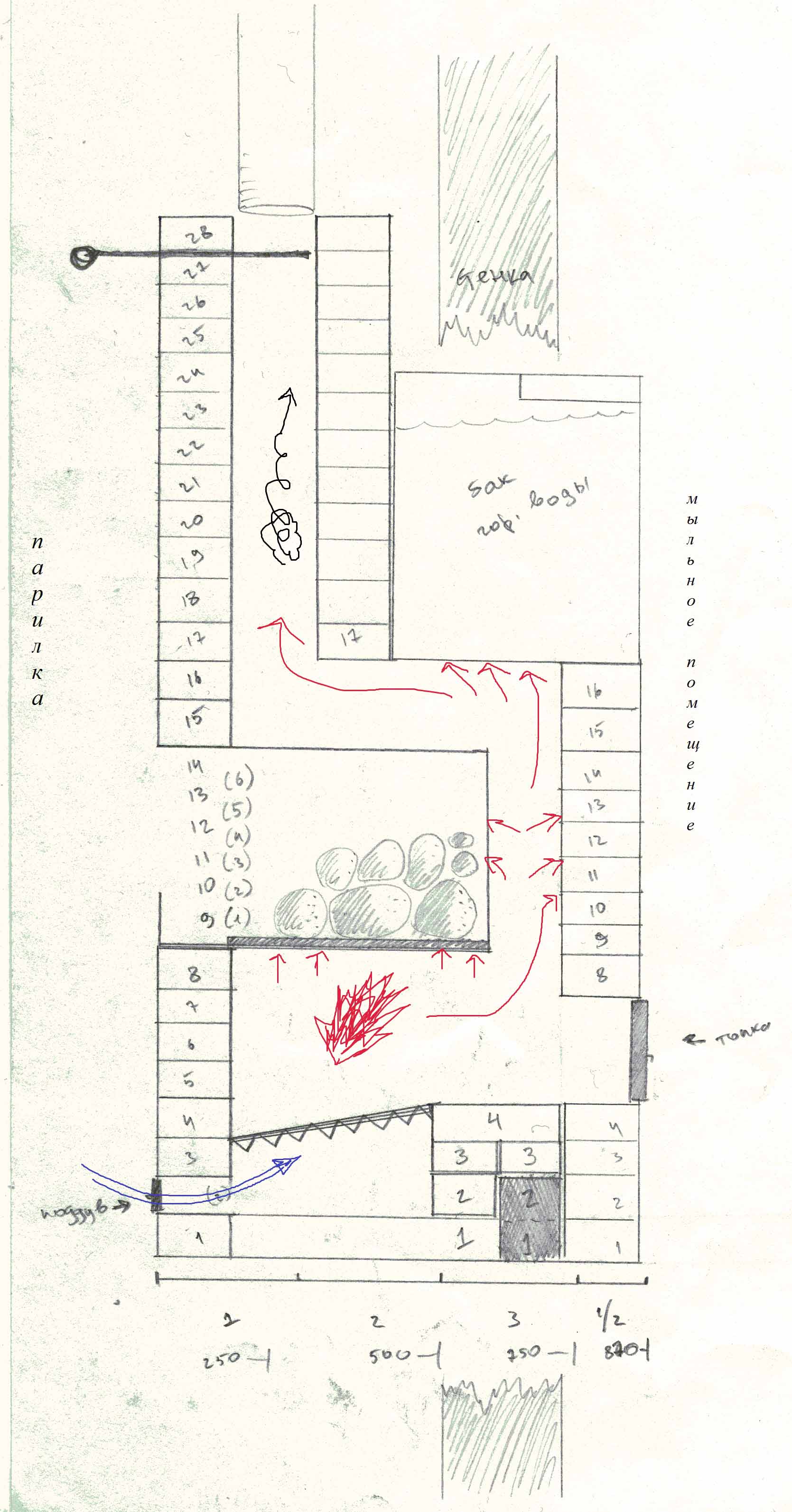

Уважаемые печники!
Мне очень хочется сложить печь в бане, если не своими руками, так уж как минимум по своему чертежу!
Прокомментируйте, пожалуйста, чертеж самодельной печки-каменки.
На рисунке вид сбоку.
Конструкция, вроде бы, простая, так что должна работать.
Печь должна обогревать два помещения: парилку и мыльное помещение.
Закладка дров из мыльного помещения. Бак с водой в мыльном помещении, труба - в парилке.
На рисунке показано схема движения газов. Синий - поддув воздуха. Красный - направление газов и поверхности, которые они должны нагревать.
Есть ряд вопросов:
1. как видите, поддув воздуха осуществляется с противоположной от топочной дверцы стороны. Так вообще можно?????
2. колосниковая решетка наклонена от топочной дверцы, чтобы пламя равномерно обогревало бак с камнями, а не сразу выходило с трубу...
Имеет ли это значение? (судя по литературе, имеет...)
3. будет ли при этой конструкции нагреваться бак с водой?
и последний и главный вопрос: будет ли это все работать вообще?
спасибо, жду комментов...
