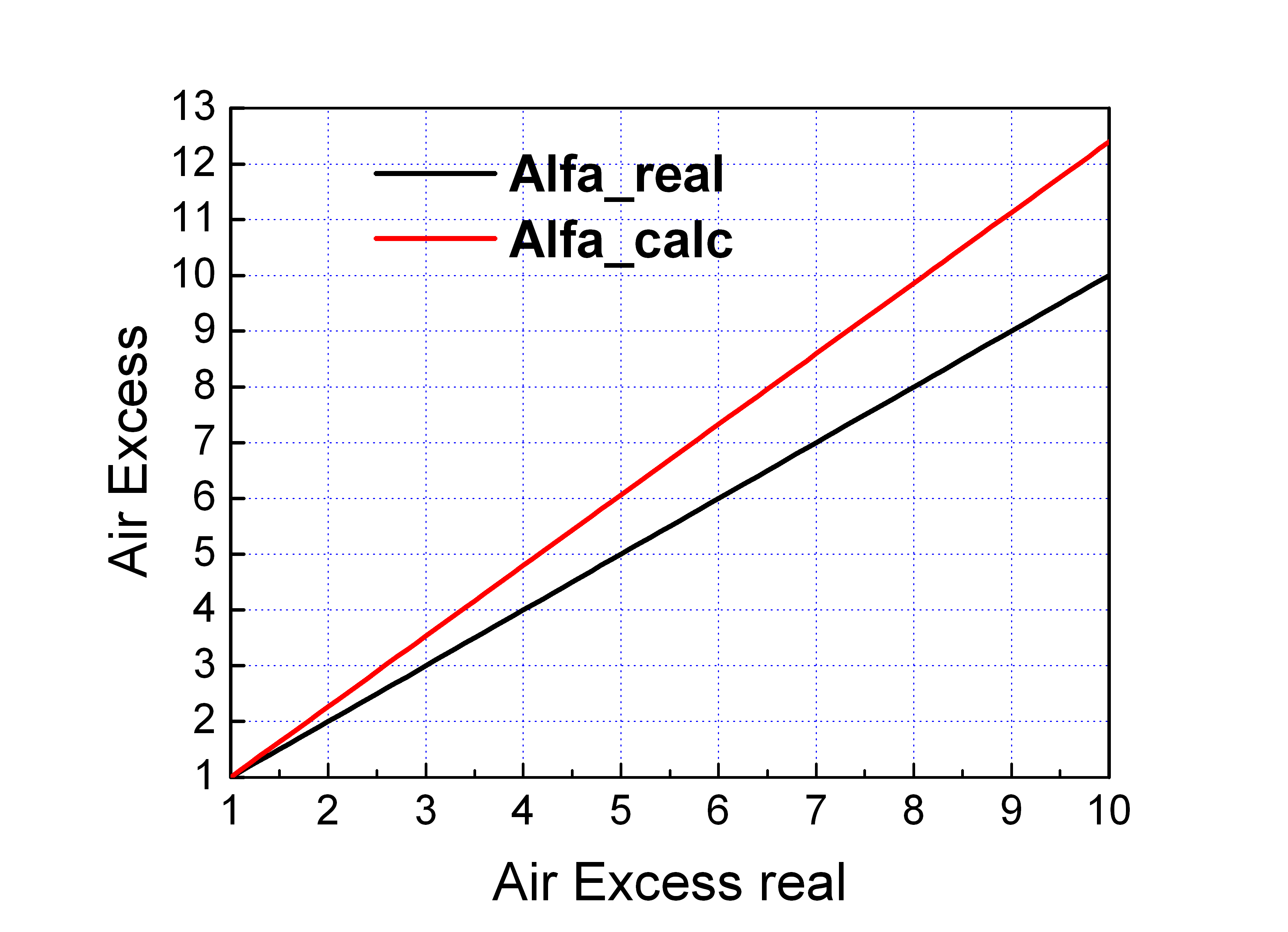

То есть выходит, зная СО2 мах, мы можем вычислить состав абсолютно сухой древесины
Ну это я слегка погорячился Smile - только отношение С:Н "свободный"
[CO2]max % x
20,5 -------- 0,13
20,3 -------- 0,18
19,4 -------- 0,42
Формула древесины С1 Нх (Н20)у
Таким образом – 20,5% похоже на «отечественную» древесину, 20,3% на «европейскую», а 19,4% похоже неизвестно на что. Можно предположить, что это для влажных ДГ, но тоже не подходит – должно быть от 17,5 % и ниже (см. табл. 1). Выводов о содержании «связанной» воды в древесине и полном ее составе по этим данным нельзя.
Так как влага перед попаданием ДГ на ГАнализатор конденсируется вылезла еще одна неточность - неточность в определении Коэффициента избытка воздуха по концентрации кислорода в отходящих газах в водородсодержащих топливах.
Коэффициент избытка воздуха, при горении чистого водорода, рассчитанный по концентрации кислорода в осушенных ДГ – красная линия.
 Размер файла:  82.89 КБ
 Просмотров:  1063 раз(а)
