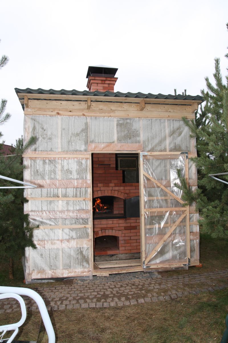

СообщениеДобавлено: Чт 24 Декабрь 2009, 21:13 Ответить с цитатойВернуться к началу
Хочу вкуснятины к Новому Году!
 Размер файла:  154.07 КБ
 Просмотров:  1165 раз(а)

Антиморозные добавки,сваренные для цементу в печной раствор не подходят!проверено.в плюсовой комнате строить можно на простой глино-песчаный раствор,причём короткие морозы не влияют на печь(теплоёмкая это штука). А вот после завершения работ-всё верно,желательно подсушить печь при +Т до снижения влажности,приводящей к кристаллизации (если строить быстро-влаги много останется) хорошей лампой в топке,или пушкой.А прохлада здравая сухая до +5 даже в шлёпанцах не вредна Радость -вопрос субъективный,Саша!
