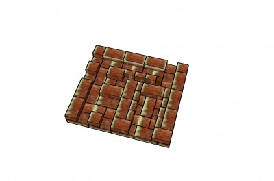

СообщениеДобавлено: Вт 2 Февраль 2010, 13:07 Ответить с цитатойВернуться к началу
Если не ставить духовку, то можно или нет начать ложить топку таким образом ? Это 2 ряд.
 Размер файла:  125.2 КБ
 Просмотров:  949 раз(а)
СообщениеДобавлено: Вт 2 Февраль 2010, 13:31 Ответить с цитатойВернуться к началу
А подошли к 5 ряду... решили? Confused
nikkostin
Зарегистрирован: Пт 27 Ноябрь 2009, 08:57
Сообщения: 52
СообщениеДобавлено: Вт 2 Февраль 2010, 16:02 Ответить с цитатойВернуться к началу
Я в смысле, что начиная с 6 ряда левую стенку топливника ложат кирпич на ребро. А раз духовки не будет, то можно ложить кирпич плашмя. Или нельзя так ?
СообщениеДобавлено: Вт 2 Февраль 2010, 16:14 Ответить с цитатойВернуться к началу
Почему нельзя? - Показывайте... Smile Подскажут, ежели чего не так.
