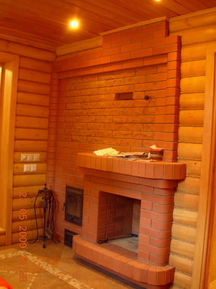

- камин , оно конечно для души! но в таком исполнении, боюсь душа не очень рада будет! Как-то стенка в пол. кирпича меня в вдохновляет не очень! Дымовая камера должна быть выше, Вам уже писали на руссбанях по-этому вопросу.
Например моно так :
 Размер файла:  89.89 КБ
 Просмотров:  1245 раз(а)
