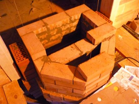

В прошлые выходные минус сменился на плюс и я решил вернуться к строительству печки. После -28 градусов сырая песчано-глиняная смесь схватилась в "камень"... Залил её кипятком, замесил и 4 ряда положил. Говорят в подмосковье до 03.01.10 плюсовая погода продержится, но если не успею высушить, что будет не знаю...
Неужто заледеневший раствор печь порвёт?

Раствор не порвет, вот вода может.

Так теперь придёться неделю последнии ряды пушкой сушить...? А может и дольше...

надеюсь кирпич не мокрый был?

Чтож вы ребятки? сами всю зиму работаете, а даме не можете подсказать как домик обогреть для работы в мороз. не дело это.
Еленочка, в доме наверняка есть газ- приобретите газовую пушку киловат на 10 и этого будет достаточно чтоб создать в домике комфортную температуру для работы и просушки печи, и ставьте печь на здоровье. А уж за две недели поставить печь вполне реально, смотря какую конструкцию выберете.

Те кирпичи, которые я пилил были мокрые... А пилить пришлось много...

я имела в виду балонный газ, пары балонов достаточночтоб сложить и запустить печь

сколько стоит пушка к сожалению не знаю, думаю не очень дорого, а печь сушить?мы в Мурманске 6 декабря закончили печь ОВИК, ложили при работающей пушке, другого отопления небыло,при этом ложили из б/у кирпича, приходилось мыть кирпич по ходу кладки. за 2 дня до окончания, т.е. когда вышли на трубу, на ночь в топливник ставила тепловентилятор мощьностью 0,8 кв на 50% мощности при открытой летней задвижке. С 6 декабря протапливали каждый день по несколько мелко наколотых поленьев утром и вечером. уже недели полторы печь работает в полном рабочем режиме, с прекрасными тепловыми характеристиками.Вчера ездила сама с осмотром- ни трещинки, ни занозинки.

Вчера закончил складывать БИК постояного действия. Пушка тепловая конечно помогла днем,а ночью ставил электроподогреватель.Помещение зашито пленкой.На улице было -13, а в помещении +10. Вполне работать можно. Всех с Новым годом!
