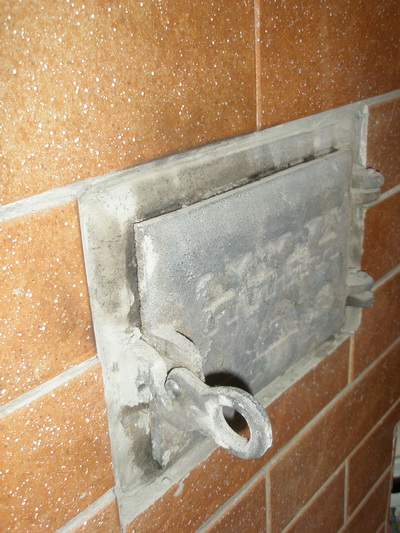

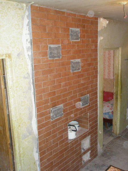

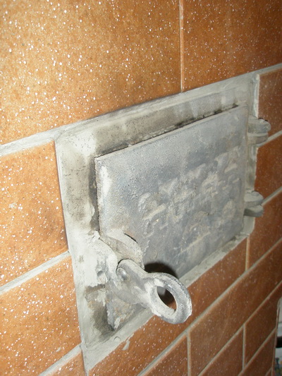

В процессе реставрации печки на даче решили обложить ее плиткой, в оригинале была оштукатурена и побелена. Возник вопрос что делать с отверстиями для чистки золы - раньше они были закрыты кирпичами которые вынимались при необходимости, после чистки ставились на место и замазывались.
Решили заменить их на чугунные дверцы, см. фото. По итогам работы строителей возникло несколько вопросов:
- правильно ли установлены дверцы ? в моем понимании, они дожны были быть установлены поверх плитки и перекрывать ее без образования видимых снаружи стыков, а в моем случае - дверцы утоплены в некоторых случаях даже глубже уровня плитки. Вокруг образуется не очень эстетичная окантовка.
- как обеспечить герметичность закрываемых дверц, чтобы дым не просочился в помещение?
- возможно, есть более подходящее / эстетичное решение ?
Ну и, естественно, буду благодарен за любые мнения / советы

Владислав, сейчас уже поздно кмк, что либо переделывать.
Печник при кладке печи установил дверцы к кирпичу, без выступа на стыковку с плиткой (может и не знал заранее). Если дверца на проволоке (клямерах), то "выдвигать" ее уже сложность, но если поставлена "на раствор" (и такое практикуют), то есть шанс "размочить" кладку и выдвинуть рамку до нужного уровня.
При установке плитки необходимо учесть тепловой зазор на расширение рамки дверцы и установить между плиткой-рамкой термокомпенсационный шнур (напр. асбестовый и закрыть его раствором).
Для прочисток лучше использовать условно герметичные дверцы или сажные финского производства типа ННТ105(106) или российского производства
смысл их в том, что они закрываются вскользь по плоскости и в зависимости от "притертости" поверхностей имеют меньшую газопроницаемость (хотя в работе они будут поддымливать в основном только при растопке печи).
В вашем случае сейчас только можно подложить под дверцу шнур и пропитать его лаком КО. Можно дополнительно в канал перед дверцей вставить в распор кусок базальтового утеплителя перед дверцей.

Все же думаю попробовать переделать - сбить часть плитки и вынуть дверцы, затем поставить все по правилам, возможно применив более подходящие дверцы.
Ставили на раствор, какова технология "размачивания"? Или вообще лучше вырезать дверцы болгаркой, например ?

Влад, это прочистные , а не зольные дверки и стоят они скорее всего на проволоке, а не на клямерах.
Михаил Мирошниченко
Зарегистрирован: Пн 4 Январь 2010, 17:53
Сообщения: 95
Регион: выборг ленинградская обл.
СообщениеДобавлено: Ср 6 Январь 2010, 01:44 Ответить с цитатойВернуться к началу
поэтому вынуть, их не повредив плитку, вполне реально и быстро. покупаете новые дверцы и заказываете , либо мастерите сами РАМКИ из 2мм. проката. внутренний проем рамки должен налезать на чистый (внутренний) размер дверки, желательно без люфта и в притык к внешней юбке дверцы. внешний размер рамки должен перекрывать отверствие в печи по всему периметру, т.е. ложиться на плитку. таким образом , рамкой скрываете все безобразия. дверки, с надетыми на них рамками, закрепляете в отверствиях печи, по уровню , на дюбель гвозди. пространство между дверкой и стенкой печи , забиваем из нутри не горючей изоляцией , что бы исключить подсос воздуха. ВСЕ!
