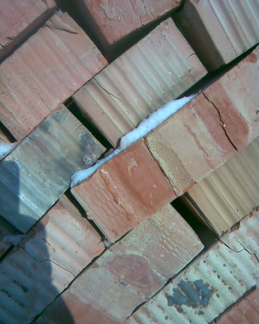

Александр Селиванов
Сообщения: 183
Регион: Иркутск
Добавлено:
Сб 23 Январь 2010, 16:40
какой кирпич для печи лучше?
| Описание: |
| Размер файла: |
243.68 КБ |
| Просмотров: |
1260 раз(а) |
Александр Селиванов

Первый - это Олонский
Второй - Лисихинский

Сообщения: 1346
Добавлено:
Сб 23 Январь 2010, 18:41
Олонский кирпич, который на 1 фото, по виду недожег(брак), при простукивании будет иметь глухой звук, а при изломе сердцевина имеет цвет горчицы, такой кирпич боится воды и морозостойкость такого кирпича намного ниже заявленных - в печи не годится.
Лисихинский, по виду пережег имеет обычно меньшие размеры и часто неправильную форму и более темный цвет,а при разломе иногда черную сердцевину, обычно применяется при строительтве фундаментов, нижних рядов печи, прочность выше заявленных, но можно отнести в брак, т.к. в массив печи не идет.
Новоленинский кирпич, вроде по фото - само то, при изломе кирпич имеет насыщенный цвет, если бы не имел трещин, при ударе будет иметь дребезжащий звук - брак. В поддоне кирпич, который будет, при простукивании, иметь звонкий звук, можно применять в кладку печи.
Вышеуказанный кирпич, думаю имеет цену не более 10 руб. за кирпич, а при строительстве печи лучше не кидаться на дешевизну

Сб 23 Январь 2010, 19:24
Саша, немножко не угадал. Стоимость кирпича 12 руб. И дело не в деньгах. С поддона можно взять более менее нормального кирпича от силы штук 50. Все остальное уйдет в брак. Вот так и делаем печи из бракованного кирпича.

Red Brick
Зарегистрирован: Вс 18 Март 2007, 13:30
Сообщения: 67
Регион: Южно-Сахалинск
Добавлено:
Вс 24 Январь 2010, 17:17
| shalagin sasha писал(а): |
Скажите пожалуйста, что лучше для печного кирпича? Теплопроводность - 0,86Вт/(м К) или теплопроводность 0,533 Вт/(м К)? У нас в Кирове тоже начали производить полнотелый кирпич (КОЛПо) , звонил на завод, сказали, что для кладки печей подойдёт, только непонятно, почему теплопроводность намного выше - обычно 0.6 - 0.7.? Взял здесь - http://www.kckz.ru/product/ |
теплопроводность... а если взять второй вариант? - у него емкость выше? на сколько извесно: прочность -плотность- пористость-теплопроводность-водостойкость-морозостойкость зависимые характеристики!?
Теплопроводность - мощность на метр кельвинов...хм, а теплоемкость...теплосопротивление...а чего плохого если мы возьмем материал с большим тепловым сопротивлением? Часть вернется в топку, часть сохранится, часть перейдет по градиенту. Что важно для печей: быстрая отдача(кирпич№1) или некоторое удерживание тепла(кирпич №2)?
| Александр Селиванов писал(а): |
| какой кирпич для печи лучше? |
обыкновенный, из невакуумированного бруса, без свиля и дракона
у нас кирпичное производство становится на путь клинкера(прочность, плотность, и тд.) т.е кирпич тяжелеет в черепке т.е. становится ближе к бетону!
По вашим кирпичам: первый вариант- кирпич полусухого прессования - недопресовка углов, неравномерный гранулометрический состав - отлетает!;
вторые два - пластика, вакуумированная. Тоже Г. Неразрезая середины можно увидеть черную сердцевину(Бог с ней), но главное то, что сердцевина зачастую перекаленная + перенапряжена.
А не проще купить китаезовский? И дешевле, и качество то, что надо!
Ближе к Вам: в Благовещенске 3 руб кирпич обыкновенный, равномернообоженный.
