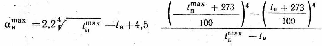

В издание ГОСТ 3000-45 обнаружена досадная опечатка.
В ст.89 некорректно отпечатано вычисление корня 4 степени из разности температур, в формуле (см. вложение)
Напечатано в ГОСТе
 Размер файла:  13.6 КБ
 Просмотров:  1218 раз(а)
Надо читать так
 Размер файла:  13.52 КБ
 Просмотров:  1245 раз(а)
