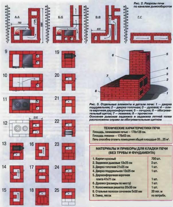

Добрый день, уважаемые форумчане. Собрались с мужем построить дом нашей мечты, размером 6*12 (два сруба) но встал вопрос с выбором печи. Как исправные чайники ознакомились с массой информации и остановили свой выбор на этой модели.
И вот вопросы:Заявленный объем полюбившегося экземпляра 20-25 кв.м.- так ли это? Не маловато для такого размера печи? И возможно есть какой-то способ оградить мирно спящего на лежанке человека от брызг активно приготовляемой пищи?Ведь лежанка расположена непосредственно у варочной плиты... Возможно есть какая-то более удобная в этом плане печь, а мы про нее ничего не знаем Very Happy
Прошу, посоветуйте. И еще один вопрос про духовку. Начинать выпекать нужно когда печь протопится? Очень хочется использовать духовку активно, а опыта никакого.
Заранее спасибо за участие Smile

Прошу прощения, важное уточнение- печь для 1 сруба 6*6.

Указанная вами конструкция печи больше подходит для дачного домика или временной бытовки для рабочих и правильно вы заметили, по площади на 20-25 кв.м. Неравномерность теплоотдачи такой печи очень высокая, поэтому колебания температур в доме будут очень заметны.
Для "дома вашей мечты" нужна хорошая теплоемкая печь и желательно с возможностью по максимуму протопить ваш дом.
подобрать печь можно по каталогу печей у Кузнецова, там же есть и порядовки на некоторые модели.
В любом случае, печь вам надо, примерно, в размере 1х1х2 или размеры данного объемного соотношения.

Этот каталог знаком очень хорошо. Проблема в том, что лежанки у имеющихся там ОВП всегда расположены вдоль печи.
Это неудобно для нашей планировки. Выбранная печь понравилась именно из-за удобства расположения всех элементов."Нам точно такой, но с перламутровыми пуговицами" Радость Т.Е. такую , но на больший объем и чтоб на лежанке находится без опасности. Существуют такие печи???

Посмотрите, может подойдет. http://www.pechkiinfo.ru/books/pech_...lection/05.php
Александр Селиванов
Сообщения: 183
Регион: Иркутск
СообщениеДобавлено: Пт 22 Январь 2010, 00:49 Ответить с цитатойВернуться к началу
Попробую еще раз http://www.pechkiinfo.ru/books/pech_articles_collection/05.php
Иван из Беларуси
Сообщения: 507
СообщениеДобавлено: Пт 22 Январь 2010, 06:54 Ответить с цитатойВернуться к началу
первя ссылка не открылась.По этой:
1.нестандартные размеры-обилие резки кирпича.Из-за чего в каждом ряду бесконечные куски.
2.сам щиток трехоборотный -ярко выраж.неравномерность прогрева(последний канал будет еле-еле...).Малы каналы щитка по сравн.с трубой-ухудшает тягу.
Р.S.извините Александр,просто на лежанках "собаку съел"

Посмотрите книгу Рязанкина , не плохая книга.
Александр Селиванов
Сообщения: 183
Регион: Иркутск
СообщениеДобавлено: Пт 22 Январь 2010, 14:15 Ответить с цитатойВернуться к началу
Эта порядовка как раз из книги Рязанкина. Только в книге нет такого количества резки кирпича. Там более подробно.
Я ссылку привел как пример печи с лежанкой.

Да, нашла книгу, сравнила печи, получились одинаковые...
А можно у Кузнецовских печей расположить лежанку вдоль задней стенки печи? Наверное нет(((

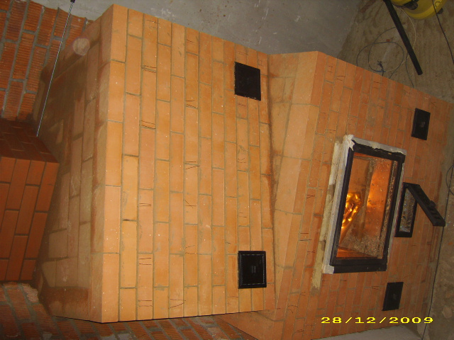

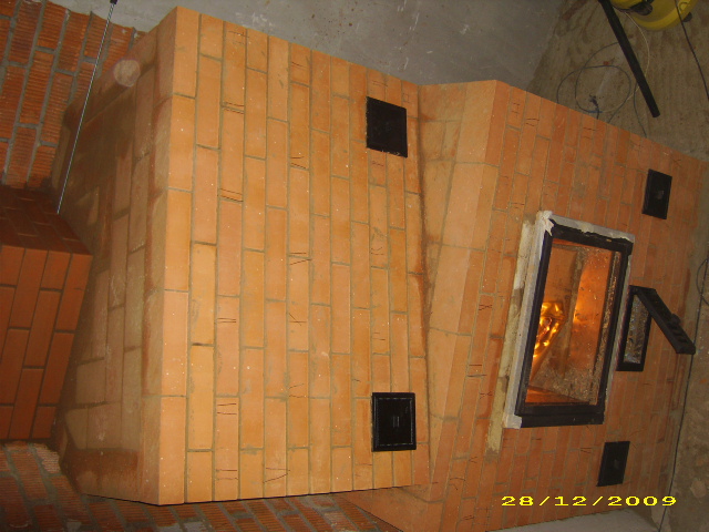

Сообщения: 10147
СообщениеДобавлено: Пт 22 Январь 2010, 19:11 Ответить с цитатойВернуться к началу
Андрей Иванович настолько суров, что он кирпич не пилет-он его кусает Very Happy
а если серьезно вот пример
Михаил Немов
Сообщения: 291
Регион: Москва Зеленоград
СообщениеДобавлено: Ср 27 Январь 2010, 01:04 Ответить с цитатойВернуться к началу
"По диагонали" Smile -колпаковая система позволяет.
