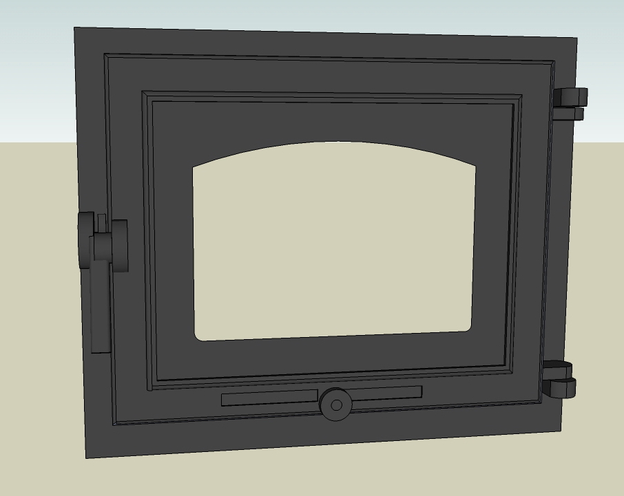

Уважаемые коллеги! Может кто-нибудь подскажет, где можно взять(скачать) модели печной(желательно финской) фурнитуры для СкетчАпа.
Василий Комиссаров
alexanor
Сообщения: 139
Регион: Киров
СообщениеДобавлено: Ср 3 Февраль 2010, 17:41 Ответить с цитатойВернуться к началу
В моём хозяйстве есть только такая дверка. Может ещё кто-то поделится...

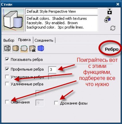

Кто знает, как можно убрать в конце прорисовки черные линии или как их можно перекрасить Question Exclamation
Сергей А.В.
Сообщения: 246
Регион: Казань
СообщениеДобавлено: Пн 22 Март 2010, 21:26 Ответить с цитатойВернуться к началу
Какие черные линии?
Лучше скрин показать , но если его нет то пояснее сформулируйте проблему.
С ув.
Сергей.
Сообщения: 1590
СообщениеДобавлено: Вт 23 Март 2010, 11:12 Ответить с цитатойВернуться к началу
Края прорисовки вот можно ли их как нибудь убрать,
или можно чтобы они рисовали более тонко.
Сергей А.В.
Сообщения: 246
Регион: Казань
СообщениеДобавлено: Вт 23 Март 2010, 14:40 Ответить с цитатойВернуться к началу

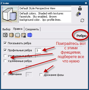

Понятно.
Скорее всего вы говорите о толщине ребер.
Откройте на панели управления Окно - Стили
В Стилях - Правка , у вас будет вот такое окошко.
С ув.
Сергей.
 Размер файла:  51.38 КБ
 Просмотров:  1046 раз(а)
Сообщения: 1590
СообщениеДобавлено: Вт 23 Март 2010, 15:51 Ответить с цитатойВернуться к началу
Спасибо, с толщиной ребер разобрались,
а как можно убрать лишние линии что бы не удалялись объекты
СообщениеДобавлено: Вт 23 Март 2010, 16:10 Ответить с цитатойВернуться к началу
Когда их немного - клик на ней (иногда тройной - чтобы разгруппировать) и резинкой по ним. Smile
Сообщения: 1590
СообщениеДобавлено: Вт 23 Март 2010, 16:34 Ответить с цитатойВернуться к началу
Нет, не получилось эта линия лежит на объекте и при её удалении удаляется сам объект
СообщениеДобавлено: Вт 23 Март 2010, 16:38 Ответить с цитатойВернуться к началу
Тогда тройное нажатие на обьект, потом одинарное на линии - посинеет, и главное попасть в нее резинкой. Smile
