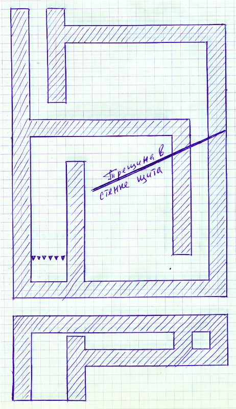

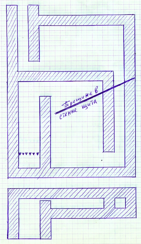

При использовани отопительных щитов из красного кирпича толшиной 1 и 1/2 кирпича( то есть в пол кирпича), протяженностью более 0.75 метра, совмещенного с топкой достаточно высокой теплопроизводительности, возникает эффект чрезмерной неравномерности нагрева внутренней поверхности нижнего колпака.
Это связано с тем, что выход из колпака вверх (отводного канала) находится на краю( с боку) колпака. То есть выводной канал проводит самые холодные газы, а рядом (через стенку 6 ... 12 см ) находятся самые горячие газы. В щите возникают температурные напряжения, разрывающие нижний колпак по диагонали, при использовании высокотемпературного топливника по схеме Кузнецова: со стороны топки (нижняя точка), до верха этого колпака или чуть выше(верхняя точка).

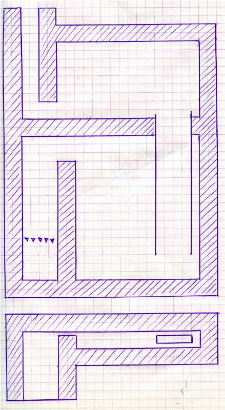

Чтобы устранить таковую возможность, предлагаю использовать прямоугольную трубу из нержавейки, толщиной 1,5 мм и сечением 6х25 см. Она встраивается в нижний колпак, и позволяет выводить газы из нижнего колпака в верхний. Зазоры между стенками трубы и кирпичем 3 см. Достаточно ли этого?

СообщениеДобавлено: Сб 6 Февраль 2010, 18:06 Ответить с цитатойВернуться к началу
эскизы щитов
 Размер файла:  417.37 КБ
 Просмотров:  926 раз(а)

СообщениеДобавлено: Сб 6 Февраль 2010, 18:16 Ответить с цитатойВернуться к началу
Эскизы щитов
 Размер файла:  404.99 КБ
 Просмотров:  932 раз(а)

Уже предлагались подобные решения (И. Васильев). И, вроде бы, использовались в тестовых печах в Петрозаводске (ООО "КАМИ").
Сообщения: 10154
СообщениеДобавлено: Сб 6 Февраль 2010, 20:19 Ответить с цитатойВернуться к началу
Да, Александр, было такое, но выводов никаких не сделано.
В отчете невзначай было отмечено, что "тяжело" растапливали печь. Просматривал отчет, вроде (?) перегрев идет перекрытия в районе труб. ИВ как то пояснял о нецелесообразности применения металлических труб в подъемном канале, но подробности не помню. Отложилось только, что нерекомендуется, хотя эти идеи "витают" на моей памяти с 2000 года. Личто пока не проводил опытов с такой конструкцией. Но всегда заманчиво упростить и сократить трудозатраты.
Есть подозрение, что трещинообразование в районе формирования отвода газов из колпака, имеет именно эту причину. Мной было замечено, на многих двухколпаковых печах, в области внешней кладки, от формирования подворота до перекрыши, паутинообразные, а в некоторых печах и более крупные, трещины. Кроме упрощения каменной кладки, скорости изготовления, увеличения внешней теплоотдающей поверхности, уменьшения газодинамического сопротивления, скорее всего, этот метод позволит производить равномерный прогрев по горизонтали, поверхности корпуса колпака, что непременно снизит вероятность появления трещин в местах газаотвода.
Но имеется обратная сторона медали. Для изготовления отвода должен применятся долговечный, надёжный материал из легированной стали, который имеет не маленькую стоимость. А также его установка должна быть произведена по всем правилам сопряжения материалов имеющих различные тепловые расширения.

СообщениеДобавлено: Вс 7 Февраль 2010, 03:26 Ответить с цитатойВернуться к началу
Вы правы, трещина идет лесенкой вверх. При нагревании печи она увеличивается, при охлаждении уменьшается. В моем понимании - это просходит из-за большего температурного расширения кирпичей стенок щита в зоне топки и опускного канала нижнего колпака, нежели в зоне подъемного канала. Верхний колпак приподнимается нижним колпаком, как единое целое. Перевязка кирпичей создает дополнительную площадь опоры для верхних рядов (трещина идет ступеньками вверх).В более холодной части нижнего колпака появляются растягивающие напряжения от собственного веса кирпичей нижнего колпака. Получается разрыв кладки где-то в зоне перекрытия между нижним и верхним колпаком. Чуть выше или ниже, это зависит от качества раствора и кладки.
По поводу материала трубы. Я предлагаю нержавеющую сталь 12Х18Н10Т аустенитного класса, по справочнику рабочая температура 700 градусов при незначительном снижением прочностных свойств. В печи 900 градусов выдержит. Это самая распространенная нержавейка в нашей стране.
Стали ферритного класса 20Х13 при температуре 900 градусов меняют свою структуру на аустенит, что ведет к изменению объема материала и возможны дополнительные поводки трубы.
Конструктивно труба варится из двух гнутых половинок. На верхнем конце по периметру привариваются полоски шириной 20мм - это опорный фланец. На нем будет висеть труба. Для фиксации одинакового зазора между висящей трубой и стенками щита,на нижнем конце привариваются две таких же полоски плашмя одним концом. После установки трубы в кладку, они отгибаются на нужное расстояние и фиксируют трубу между стенок щита. Для уменьшения поводок трубы при нагреве и сохранения требуемого просвета трубы, нужно по всей длинне установить распорки с шагом 150...200 мм. Для этого в середине широкой стороны трубы сверлятся отверстия диаметром 5...6 мм одно против другого и стенки соединяются прутком диаметром 4...5 мм с помощью сварки. При установке трубы фланец уплотняется базальтовой ватой, пропитанной глиняным раствором.
Есть опасение, что при топке печи труба будет гудеть. По моим прикидкам, скорость газов в подъемной трубе около 10 м в сек.
Да, такое наблюдал. На большой печи (это и понятно - в переходном канале маленькая т-ра). Переходной канал находился рядом с топочным хайлом. Еаблюдалось раскрытие кладки при нагревании печи. На ощуп две зоны с сильно разными температурами. Для себя сделал вывод - футеровать горячие зоны.
