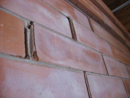

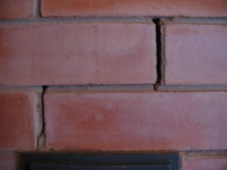

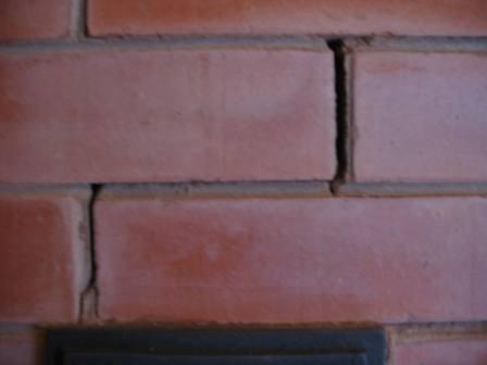

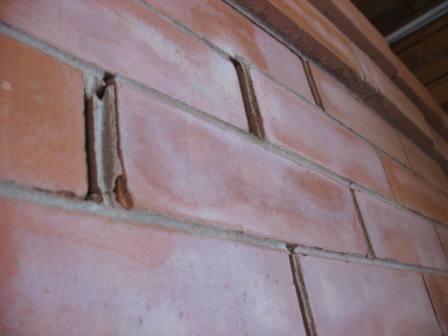

Здравствуйте.Печь сложили летом.Топилась до январских морозов нормально.В морозы стали топить от души.Сложена на растворе «OPTIMA».В некоторых местах как бы кирпич отходит от раствора.Посоветуйте как исправить.

Судя по всему печь не армирована?! Можно прочистить, шов на глубину 3см, всавить в шов проволоку или шпильки(пояса три) и потихоньку стянуть, а потом на горячую забить швы.
