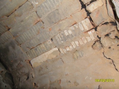

Уважаемые друзья!
Я занимаюсь изразцами и поэтому, мне часто приходится сталкиваться с уже сложенными печами.
Требуется квалифицированный специалист, для осмотра и возможного ремонта свода русской печи в Рузском районе. Понимаю сложность и неприятность этой темы. Заранее благодарен за отзывы.
Пы. Сы. печь сложена давно, помещение отапливаемое, тепло, заказчик понятливый Smile
вычинка свода строительным кирпичем
 Размер файла:  268.88 КБ
 Просмотров:  779 раз(а)
Михаил Немов
Сообщения: 291
Регион: Москва Зеленоград
СообщениеДобавлено: Вт 16 Февраль 2010, 13:40 Ответить с цитатойВернуться к началу
увы,свод на замену100%-а это2/3 печи!скидали"по-быстрому",не печники,а каменщики+без перевязки.

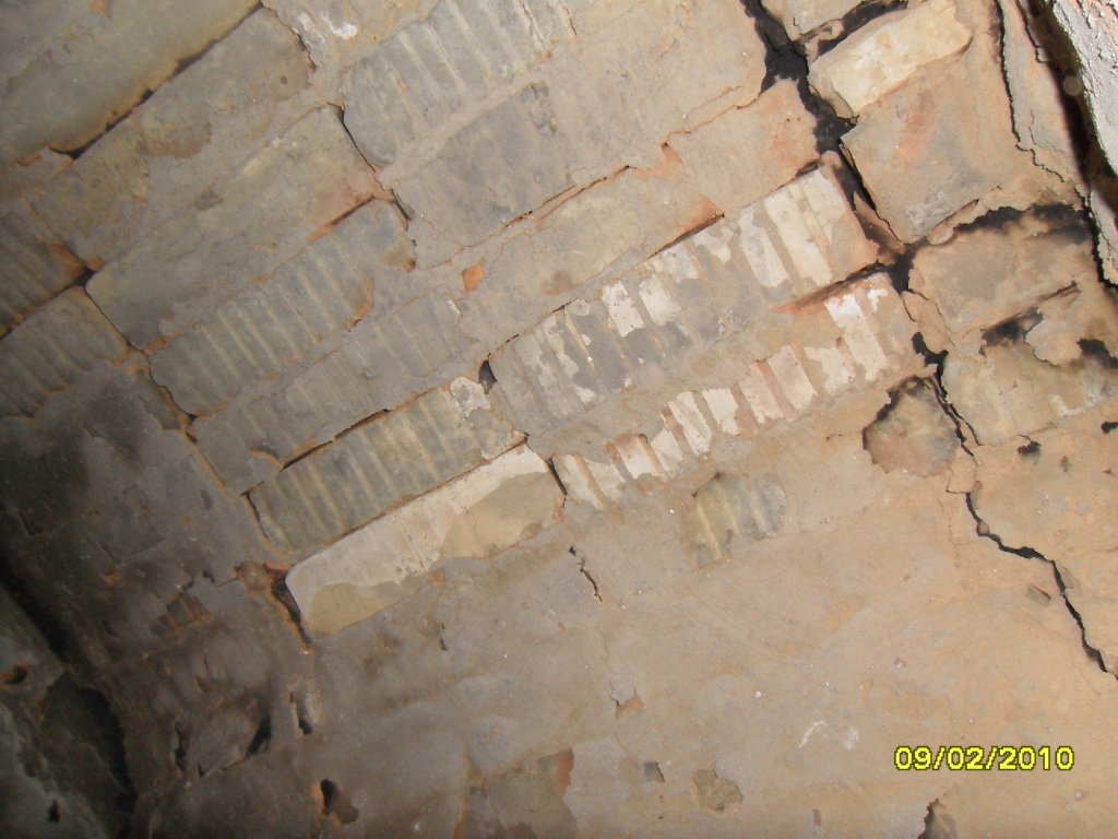

СообщениеДобавлено: Вт 16 Февраль 2010, 14:52 Ответить с цитатойВернуться к началу
сама по себе печь сложена, по видимому, довольно давно, и все что касается дымоходов, у нее в порядке...

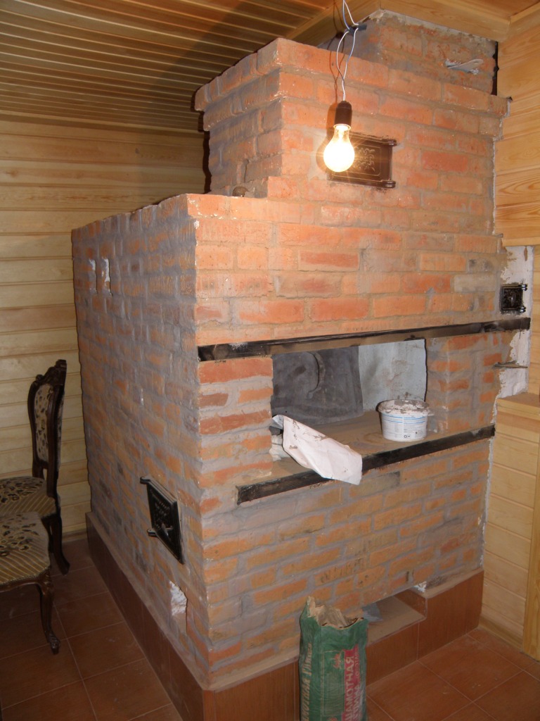

СообщениеДобавлено: Вт 16 Февраль 2010, 15:49 Ответить с цитатойВернуться к началу
Как то страшновато выглядит Shocked - противопожарных разделок совсем нет...

СообщениеДобавлено: Вт 16 Февраль 2010, 18:15 Ответить с цитатойВернуться к началу
да. выглядит очень странно.........
лично по моему мнению, ее легче сломать и новую сделать. нежели перебирать свод, а для этого как минимум полпечи разобрать придется.......
8 905 748 02 44
Сообщения: 10146
СообщениеДобавлено: Вт 16 Февраль 2010, 18:19 Ответить с цитатойВернуться к началу
..а за сводом потянется и топливник ..
..ремонт может получиться дороже уплаченных на установку, реально..
