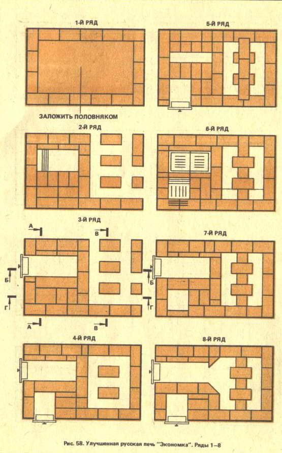

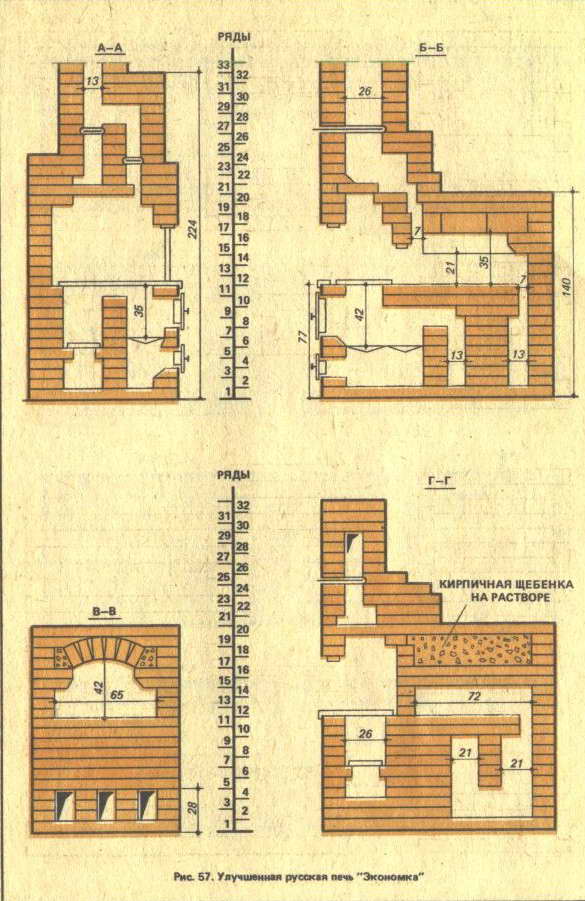

Улучшенная русская печь «Экономка»
Печь отличается от «Теплушки» меньшими размерами и характером движения дымовых газов. Печь «Экономка» проста по устройству (см. рис. 57) и имеет два топливника: основной и дополнительный. Назначение их такое же, как и у топливников «Теплушки». Дымовые газы из основного топливника через хайло поступают в первую секцию подпольной камеры, затем через подвертки во вторую секцию, а оттуда через щель в поду — в верхнюю варочную камеру и, пройдя под сводом, попадают в отверстия, расположенные в его передней части и открывающие проход в сборный канал, соединенный с дымовой трубой.
При сжигании топлива в малом топливнике дымовые газы вначале поступают в основной топливник, а затем проделывают такой же путь. В малом топливнике хорошо горят древесные отходы (кора, щепа и т. д.) любой степени влажности.
Печь оборудована вентиляционной задвижкой и водогрейной коробкой. Учитывая, что изготовить водогрейную коробку самому не всегда возможно, чертеж варианта печи с водогрейной, коробкой дается отдельно (см. рис. 62). Для лучшего представления об устройстве нижней части печи в дополнение к планам даются рельефные изображения первых 12 рядов (рис. 63, 64).
Правила эксплуатации печи «Экономка» такие же, как и печи «Теплушка».
Для кладки печи требуется:
Кирпич красный — 750 шт.
Колосниковые решетки 18х25 см — 2 шт.
Колосниковая решетка 12х14 см — 1 шт.
Дверка топочная 28х27 см — 1 шт.
Дверка топочная 25х21 см — 1 шт.
Дверка поддувальная 14х27 см — 1 шт.
Дверка поддувальная 13х14 см — 1 шт.
Дверки прочистные 13х14 см — 4 шт.
Кухонная плита на две конфорки — 1 шт.
Вьюшечные задвижки 13х25 см — 2 шт.
Заслонка 40х42 см — 1 шт.
Водогрейная коробка — 1 шт.
Сталь полосовая 40х10 мм — 85 см
Сталь полосовая 40х10 мм — 50 см
Сталь угловая 25х25х3 мм — 1,5 м
Сталь круглая сечением 16-18 мм — 35 см
Предтопочный лист 50х70 см — 1 шт.
Проволока сечением 6 мм (для связей) — 10 м
Шайбы к связям — 16 шт.
Глина — 0,5 м3
Песок — 0,5 м3

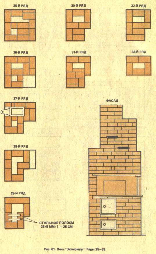

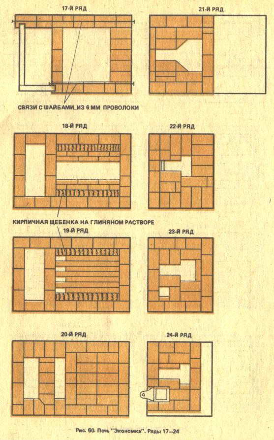

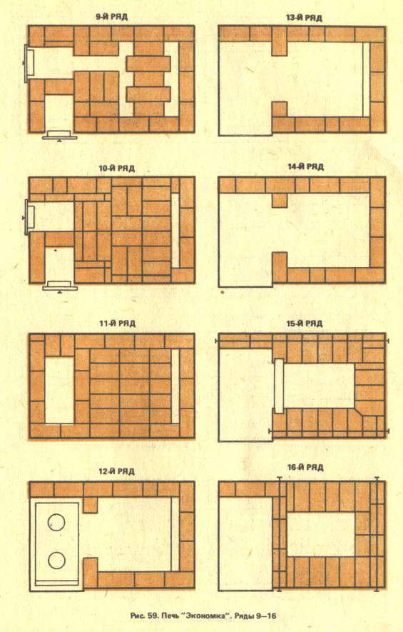

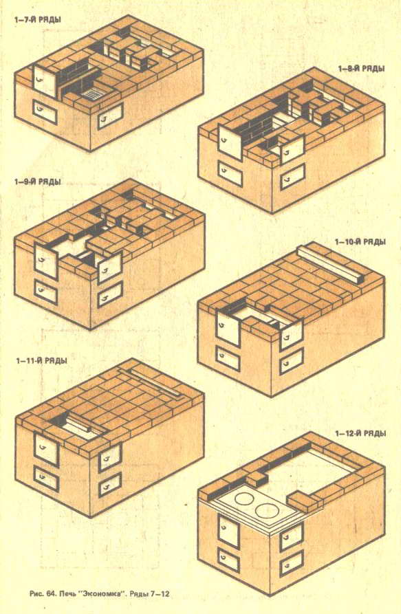

Порядовки:
С уважением, Игорь Сергеевич

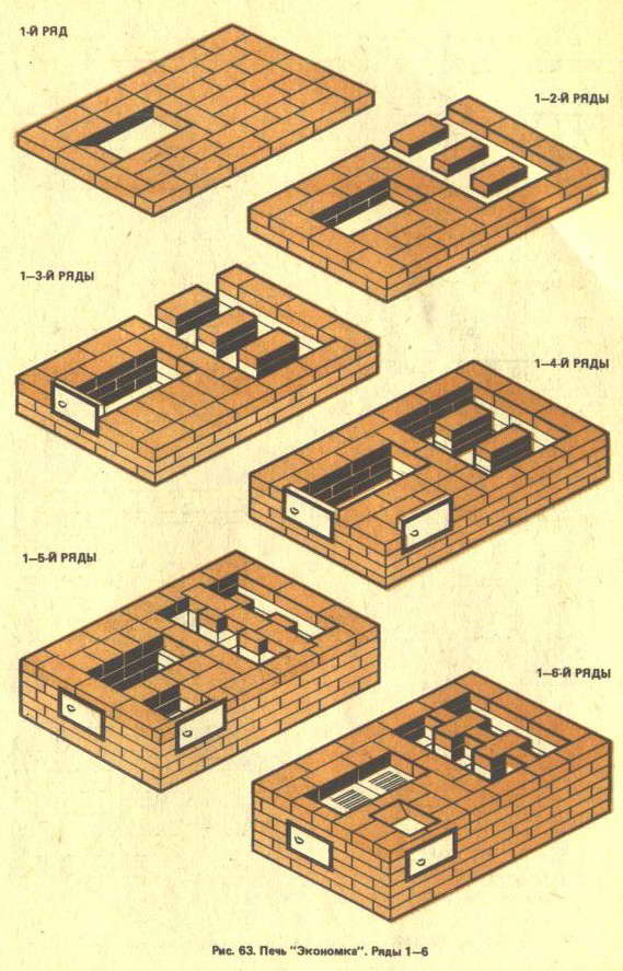

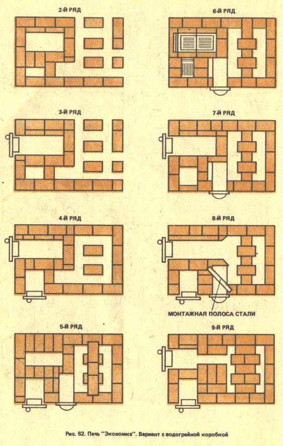

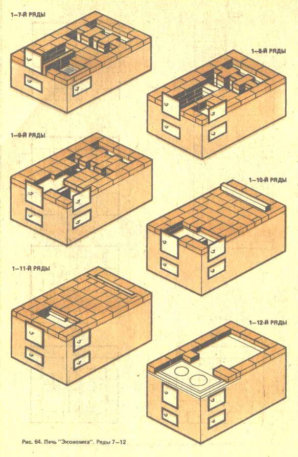

Ещё порядовки:

Средне суточная теплоотдача при двух топках, Вт
• Русская печь с плитой в шестке и щитком:
при топке русской печи — 2320
то же, плиты — 2100
• Улучшенная русская печь «Теплушка» И. С. Подгородникова — 4640
• Улучшенная русская печь «Экономка» — 4500

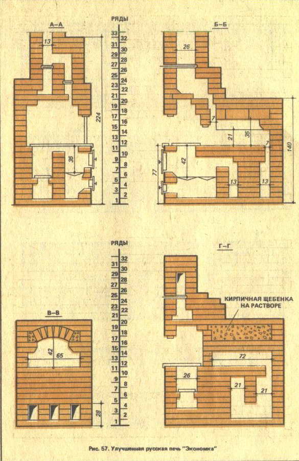

IgorUA писал(а):
[b] чертеж варианта печи с водогрейной, коробкой дается отдельно (см. рис. 62)
спасибо за выложенные порядовки, но в рисунке 62 не увидал водогрейную коробкуSad
а для целей отопления можно использовать эту печку? Ну чтобы в нее встроить котел какой-нибудь?
Павел Власкин
Зарегистрирован: Пт 15 Май 2009, 18:06
Сообщения: 65
Регион: Томск
СообщениеДобавлено: Ср 20 Январь 2010, 11:42 Ответить с цитатойВернуться к началу
Сравните 62-й рисунок и 58-й, разница как раз и есть водогрейная коробка. Котел вствить куда угодно можно, вопрос целесообразности. Лучше печь выбирать исход из поставленых задач, чем подгонять ккую-нибудь печь под свои нужды.
