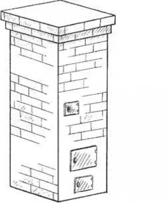

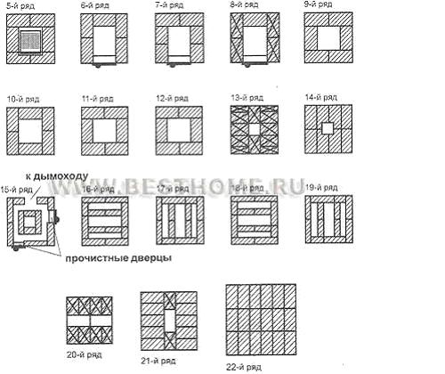

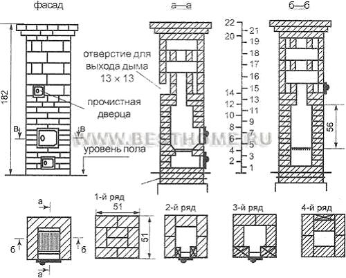

Добрый всем день.
У меня проблема - старая печь пришла в негодность. Надо переложить. Я скачал чертежи, вроде более менее разобрался. Теперь надо переходить к практике. Тут и нужна консультация мастеров. Если не сложно подскажите. Я пока зеленый в этом деле, денег заказать мастера нету. Думаю разобратся самому.
Чертежи печи которую буду строить прилагаю в приложении.
Общий вид печи

Порядовки

Общий вид и разрезы

Дальше хотелось бы узнать толком у профессионалов как ее ложить правильно. У меня есть глина каолин, огнеупорная, уже фасованая, я так понимаю с писком. Вся печь ложится просто на этот глиняный раствор? И еще, он долго сохнет. Ее после сборки надо протопить для высушивания или ждать пока высохнет природным путем?
Можете дать какие нить советы по началу работы.
