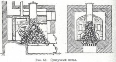

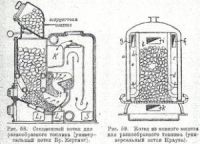

ЛЁХА, я недопонял как в котлах длительного горения дрова из дополнительного бункера подаются?
Под собственным весом.

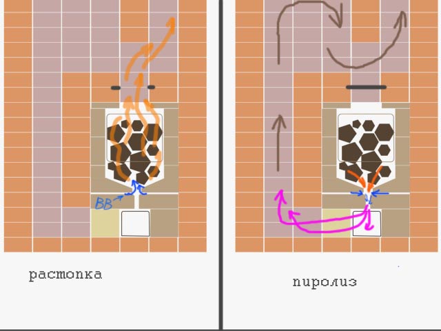

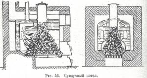

СообщениеДобавлено: Вт 2 Март 2010, 11:55 Ответить с цитатойВернуться к началу
ЛЁХА,спасибо. Тов. Ежову: у меня тотже был интерес к реализации пиролизного топливника из кирпичей, даже картинка была.

СообщениеДобавлено: Вт 2 Март 2010, 12:05 Ответить с цитатойВернуться к началу
Посмотрите ссылочку http://www.snowmobile.ru/forum/viewtopic.php?f=63&t=25275&p=926413#p926413 Интересный бюджетный вариант сжигания дров. Как отопление конечно не очень то пременимо. Интересна сама идея. Промышленный котел такого типа стоит 16000 евро, тут по стоимости металолома. А если такую топку смоделировать в кирпичном котле? Прекрасно понимаю, что задача топки сжечь как можно полнее и с высокой температуре, получить высокий кпд. Но может кого заинтересует сама идея. Свежее направлей мысли глядишь и появится.
