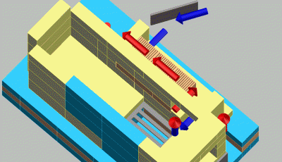

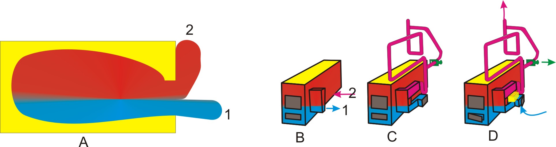

СообщениеДобавлено: Сб 6 Март 2010, 12:31 Ответить с цитатойВернуться к началу
Спасибо за отклик и интерес.
На рис. A
Схема саморегуляции суммы притекающих 1 и исходящих 2 газов за счет протискивания встречно в одно отверстие. Как в Русской печи.
На рис. B
Изображены только газы, стенки я специально не рисовал. Принцип тот же, саморегуляция процесса поступления окислителя в передней части и задняя часть топки, где, я планирую, возникнет пиролиз.
На рис. C
Дополнительно изображены два параллельно идущих канала и дверка поддувала. А так же схематичное движение дыма после, по двум колпакам и заслонка летнего режима. Первый колпак покрывает собой всю эту систему, второй строится над ним. Чугунная плита над катализатором. Габариты и форма снаружи как у ОВИК1
На рис. D
Желтым изображен католизатор, служащий одновременно разделителем нижнего - холодного воздуха от верхнего - горючего - пиролизного газа. Одновременно служит перепускной решеткой для смешивания двух потоков и дожига.
Смотрите увеличив

СообщениеДобавлено: Сб 6 Март 2010, 15:54 Ответить с цитатойВернуться к началу
Уважаемый, Виктор. Я порекомендовал бы Вам изучить описание патента №2350845 МПК F24B1/00. Вот кусочек из него
Через воздушное отверстие 28 в пространство между наружным 1 и внутренним 2 массивами поступает воздух, необходимый для процесса горения. Воздух поступает в зольник 5. Через это же отверстие 28 выходит горячий воздух, нагретый внутренним печным массивом 2. Выходя из печи, горячий воздух уменьшает поступление холодного воздуха (за счет увеличения занимаемой площади сечения отверстия 28, используемого для ввода холодного воздуха). Таким образом происходит саморегуляция тяги.
К сожалению, закон запрещает полностью скопировать в это сообщение текст патента. Кстати, патент действующий.
В фондах фипса десятки изобретений по автоматизации регулирования горения топлива в печах.
Могут возникнуть конфликты с обладателями действующих патентов.

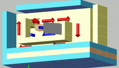

СообщениеДобавлено: Вс 7 Март 2010, 00:49 Ответить с цитатойВернуться к началу
Евгений, Мне ваше мнение интересно, посоветуйте, правильно двигаюсь?
Вот нашел ошибку в своем эскизе.
На этой картинке она исправлена,
Направление стрелочек поменял.
Это всего лишь ваше субьективное прочтение моего субъективного текста.
Исправлены три стрелочки
 Размер файла:  197.25 КБ
 Просмотров:  1163 раз(а)

Извиняюсь , правильно ли я понял конструкцию предлагаемую для саморегуляции тяги : внутри печи создать отдельный обогреваемый топочными газами но изолированный от них "колпак для воздуха " с двумя проемами один проем это вход в зольник (поддувало) и второй проём связан с помещением для подачи необходимого для горения кол- ва воздуха и выхода нагретого излешне поданного воздуха?
Виктор Андрейченко
Зарегистрирован: Пт 8 Январь 2010, 13:39
Сообщения: 22
Регион: Киев
СообщениеДобавлено: Ср 10 Март 2010, 00:29 Ответить с цитатойВернуться к началу
Здравствуйте, Вискор.
Извините, я не понял, что вы спросили.
На моей картинке изображены только газы, без кирпичных стен.
Дверка топки и зольник принадлежат передней стенке, а поддувало справа принадлежит правой стенке.
Вход в зольник, если он открыт, будет просто из комнаты.
Мой зольник открывается только на этапе розжига, при этом открытая зеленая заслонка летнего режима. Потом, на этапе устойчивого горения, поддувалом служит боковая дверка, зеленая заслонка закрывается.
Саморегуляция окисления в топочной камере осуществляется за счет того, что приточный воздух влетает и дым вылетает в одно и то же отверстие рис B в передней части топочной камеры. В отличии от обычных печей, где топка продувается насквозь снизу от поддувала до заднего выхода.
Потрачу время, нарисую схему получше, выложу.

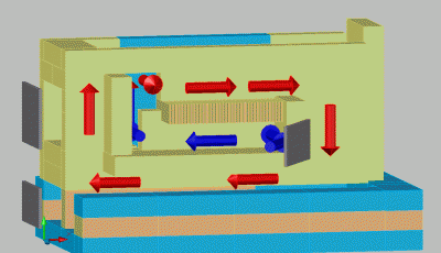

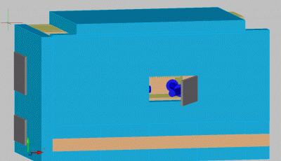

СообщениеДобавлено: Вт 23 Март 2010, 15:24 Ответить с цитатойВернуться к началу

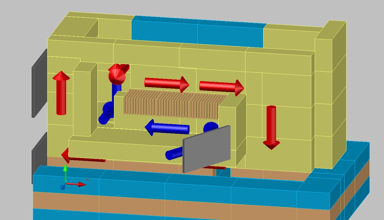

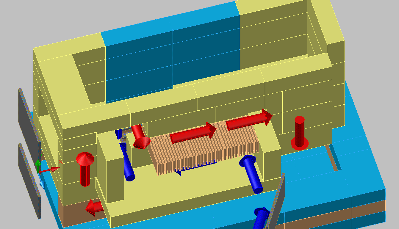

Вот постарался изобразить схематически.
Порядовку игнорировал, потом придумаю.
Старался показать принцип.
На 5 рисунках изображено одно и то же, то есть сняты внешние стенки.
на 6 видны внешние стенки.
Вид2
 Размер файла:  46.55 КБ
 Просмотров:  1143 раз(а)
Вид1
 Размер файла:  39.73 КБ
 Просмотров:  1112 раз(а)
Изображен кожух печи первый колпак
Слева дверка топливника и дверка зольника. спереди дверка поддувала.
Синие стрелки это влетающий чистый воздух.
 Размер файла:  15.12 КБ
 Просмотров:  1066 раз(а)
Последний раз редактировалось: Виктор Андрейченко (Вт 23 Март 2010, 15:38), всего редактировалось 2 раз(а)
Виктор Андрейченко
Сообщения: 22
Регион: Киев

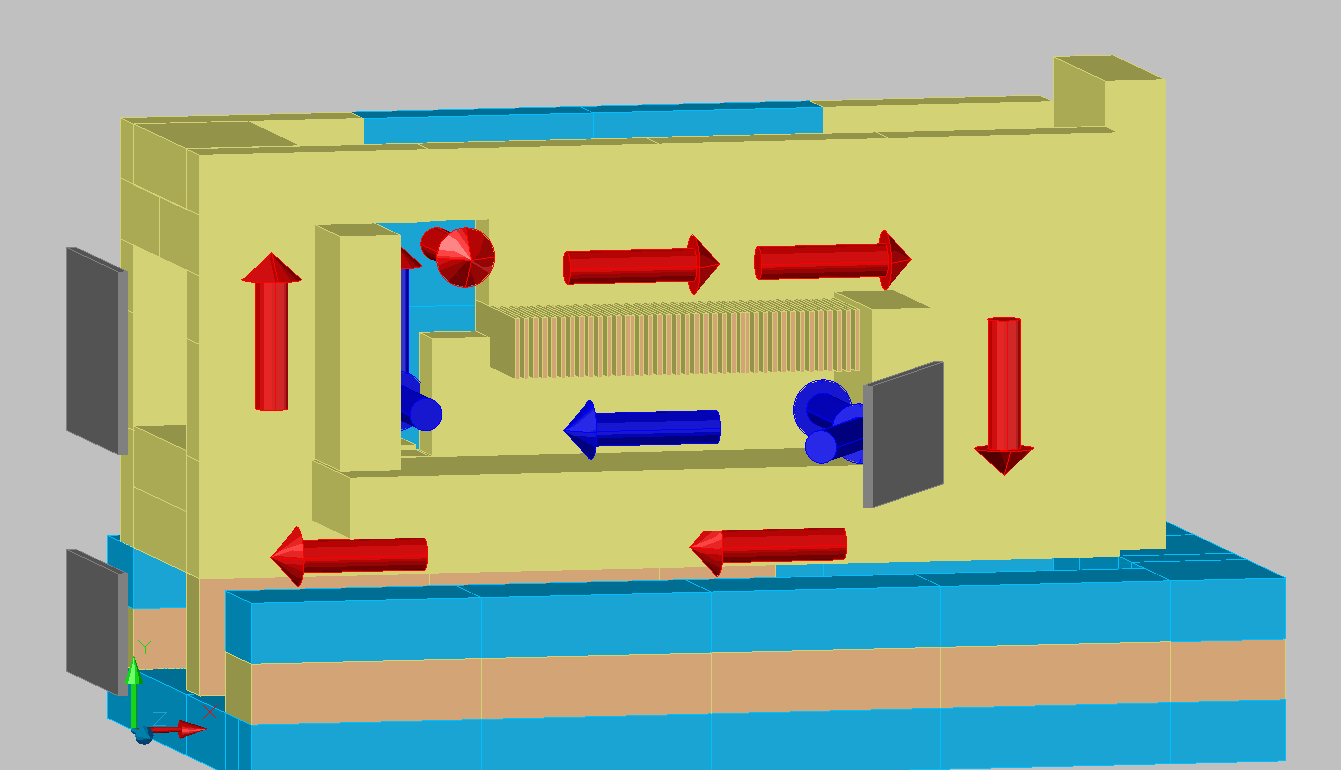

СообщениеДобавлено: Вт 23 Март 2010, 15:36 Ответить с цитатойВернуться к началу
Несколько разных точек зрения для обобщения.
Проследим за стрелками, мысленно пронумеровав их от первой 1 синей до 12 красной.
Стрелки №
Чистый воздух1,2 влетает в поддувало и оказывается в трубе, ведущей воздух3 к топке.
Крышей этой трубы является решетчатый католизатор из огнеупорного кирпича.
Воздух4,5 попадает в топку, поддерживает там горение с саморегуляцией приточного и вытекающего объема.
В топке происходит нагрев и пиролиз слабовентилируемого топлива.
Горючие газы6 вылетают в верхней части той же трубы, пролетая над катализатором дым7,8 догорает и опускаются в оборот первого колпака.
Дым9,10,11 заходит в вертикальный канал снизу. Дым12 попадает во второй колпак, который я не рисовал, далее по Кузнецову.
вид5
 Размер файла:  28.92 КБ
 Просмотров:  1078 раз(а)
вид4
 Размер файла:  37.88 КБ
 Просмотров:  1054 раз(а)
вид3
 Размер файла:  53.98 КБ
 Просмотров:  1058 раз(а)
Vova-U
Сообщения: 979
СообщениеДобавлено: Пт 30 Июль 2010, 12:45 Ответить с цитатойВернуться к началу
Здрасти всем.
Скажите пожалуйста, а не кажется ли вам, что просто производя вход свежего воздуха и выход прогоревшего через один канал (можно обсуждать его длину) вы лучше соедините недогоревший газ и свежий, чем через дырочки.
Ведь конструкция со щелями будет иметь температуру посредине между входным воздухом и выходным (т.е. -- невысокую).
Это получается, что лучше поколдовать с просто топливником русской печи.
Он хорошо сжигает топливо? И чем регулируется поток через печь, хоть она и саморегулирующаяся?

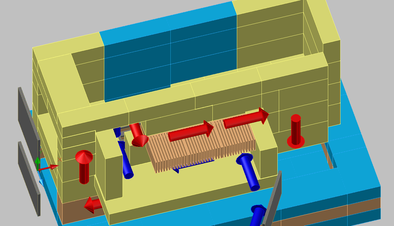

СообщениеДобавлено: Сб 18 Сентябрь 2010, 20:23 Ответить с цитатойВернуться к началу

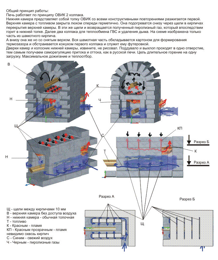

Я отказался от первой модели.
Прошу посмотреть на вторую.
Прокомментируйте пожалуйста.
Хотелось бы построить, но нет полигона для тренировок, по этому сначала надо все продумать, а потом уже один раз наверняка построить.
 Размер файла:  92.43 КБ
 Просмотров:  1912 раз(а)
Серафим Горский
Сообщения: 133
Регион: Санкт Петербург
СообщениеДобавлено: Сб 18 Сентябрь 2010, 22:34 Ответить с цитатойВернуться к началу
Здравствуйте Виктор Андрейченко. Рад, что на этом форуме ещё есть приверженцы пиролизных печей. Маленькое замечание по первой печи. Очень не понятно ,как же там разогревается катализатор? Горячими газами сверху он не разогреется никогда, а никаких других источников не указано. Поэтому приходит мысль, что это устройство скорее будет конденсировать влагу. Впрочем, возможно Вы что то не дорисовали, а я не понял.
Но т.к. от первой идеи Вы уже отказались, то и ну её. Перейдём ко второй.
Если не секрет, скажите , какой программой Вы рисуете печи. Интересная подборка цветов.
Теперь по сути. В верхней камере(и в нижней то же) дровишки висят в воздухе и поэтому кажется, что решётка перекрытия свободна и пиролизные газы подут через неё вниз. Но реально эта решетка получается заваленной углями, и газам пути нет? Дальше процесс пока не развиваю, нужно решить эту проблему.
Если я что то не так понял, то поправьте меня.
Во первЫх словах моего мнения хочу сказать Smile :
Я не печник, (а вы -- печник?), мы тут как дети в песочнице... за результат не отвечаем.
А по сути ИМХО топливник русской печи (вход-выход в одно отверстие) имеет принципиальный аспект: этому топливнику не нужна большая труба. Он вообще плохо относится к всяческой тяге и дымооборотам. Т.е. вы можете хорошо сжечь топливо, но не сможете управлять движением лишнего воздуха по печи.
Сделанные вами сложности конструкции для пиролиза -- лишние. Любая колода с дровами при поджиге делает такой же пиролиз.... и без всяких хлопот.
Задача -- сжечь всё топливо, но без излишков воздуха и весь нагретый газ пустить через массив кирпича.
Полагаю топливник типа кузнецовского достаточно хорошо предназначен для этого.
Т.е. идеальный топливник для печи с трубой и оборотами должен иметь колосниковую решетку, некий свод для создания горячего ядра в зоне кладки и вторичку нагретую и поданную на выход из хайла для дожигания.
Вот такие мысли....

Движение газов в щелях между верхней и нижней камерами на этапе розжига будет снизу вверх для теплого воздуха. А после выхода на пиролизацию избыток давления пиролизных газов будет втискиваться только вниз в то время как вверх будет передаваться инфракрасное тепло раскаленного кирпича. Следует верхнюю камеру делать герметичной во избежание дымления, где не нужно.
Хотя при наличии над тем, что нарисовано, еще кожуха первого колпака, и случайный дым выйдет не в квартиру, а в колпак и в трубу, но мой интерес в том, что бы он вышел в щель и догорел, отдав тепло и копоть.
Я иду по пути металлических пиролизных печей 17000USD, но надеюсь что из одного только кирпича она будет дешевле.
Для пущей герметизации думаю нарезать каждый шамот на двое и построить то же самое, но в два слоя со смешением бокового шва, надеюсь вы поняли.
И еще одна цель развить пиролизную конструкцию до отказа от необходимости использовать электровентиляторы, как в существующих образцах. Во первых, потому, что в тайге нет электричества, а во вторых, потому, что есть тяга.
Если нужен поток больше - откроем заслонку , даже если для этого потребуется электромоторчик, то контроллер сделает это от аккумулятора. Все таки разовое перемещение мотором заслонки, это не постоянных поддув мотором, это экономнее по электричеству.
И в первом колпаке справа будет регистр для ГВС и обогрева дома.
Снаружи вся печь думаю будет обшита минватой для минимизации потерь наружу.
Верхнюю камеру можно использовать и не по назначению, как коптильню или духовку для пищи.

Но если не ответили, то я готов. Я боюсь за недостаточный прогрев верхней камеры.
Любая колода дает пиролиз но отобрать и дожечь газы так что бы они же продлили пиролиз и догорели до чистого дыма наша задача.
Профаны хвалят печь словами, ТЯГА ООО!!! ГУДИТ!!!
Я считаю, что если гудит, значит деньги в трубу и грязь в экологию.
Но в пиролизной печи как раз должно гудеть, что бы температура горения была не 800, а 1200. Значит нужна ограждающая конструкция регулирующая генерацию горючего дыма и подачу воздуха в локальное ядро горения которое по моему долно быть сразу под сводом нижней камеры, под щелями в кирпичах. Хочу добиться порционности подачи или равномерности.
Я бы сравнил русскую печь с бидоном воды положенным на бок.
Вода вытечет через горлышко, воздух зайдет.
В моем случае бидон закрыт и пробита дырочка гвоздем в нижнем боку бидона.
теперь вода выльется тонкой струйкой. Я хотел добиться длительного горения не опережающего мгновенной потребности в тепловосприятии, Но там, где газ выходит должна быть высокая температура горения для чистоты и КПД
