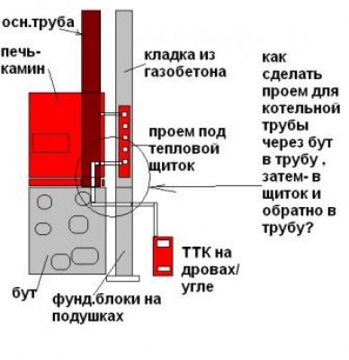

Здравствуйте все. Помогите с моей проблемой. Нужно срочно переезжать в дом, но он недостроен и отопления в нем нет. В течение лета нужно будет установить хотя бы одну кирпич.печь (и/или ТТ котел в подвал - на дровах/угле - газа нет и не будет), чтобы въехать хотя бы в одну комнату. Проблема - как выполнить все поэтапно, чтобы зимой не замерзнуть, а на следующий год продолжить строительство.
Тверская область. Дом из газобетона, ПМЖ, по внешнему контуру 10х10м с верандой. Стеклопакеты. 1-й этаж высотой 2,95 м (но еще нет полов, только плиты перекрытий и не утеплен потолок): кухня-гостиная, спальня, ванная, прихожая с лестницей.
2-й этаж (высотой 2,75 м)- пока без перегородок, временно не жилой, крыша пока не утеплена. Перекрытия между 1 и 2 этажами из лафета 150х250 мм. Между 2-м этажом и чердаком - брус 150 х 150 мм.
Планирую поставить 2 кирп.печи на 1 этаже, буржуйку на втором и ТТ котел в подвал.
В подвале уже есть бут размером 1,15 х 0,98 под маленькую кирп.печь между спальней и ванной. У меня в квартире сейчас круглая кирп.печь в металл. футляре, очень нравится - топится за 1,5 часа. Держит тепло сутки. В сильные морозы топлю 2 раза. Вариант идеальный. Но круглая, наверное, не подойдет. Есть ли такие же маленькие квадратные кирпич.печки с достаточной теплоемкостью - под металл.футляр или отделку кафелем (какой-нибудь сибирский вариант), чтобы на нее потом поставить тройной дымоход (для этой печи, для будущей печи 2-го этажа и для вентиляции), не рухнет ли он, если длина до конька от пола 2-го этажа 4,2 м? Печь примыкает к ванной комнате. Хочется, чтобы была горячая вода. Стоит ли вмуровывать что-то в печь для ее получения или лучше предоставить это котлу?
Под вторую печь оставлен проем между плитами перекрытий 1,55 х1,5 м.
На фундаментной ленте шириной 40 см по центру дома оставлен проем шириной 1 м. и высотой 2,2 м (перекрыт брусом 2х200х150 мм). Планировалось, что в него выйдет стена (щит) кирп.печи (шведка+камин) установленной на буте между кухней и гостиной, обогревающий прихожую.
Вопрос: можно ли в этот проем пока встроить систему дымоходов из кирпича, чтобы в дальнейшем пропустить через него дым от трубы котла и от кирп.печи и как это отразится на качестве топки - поворот от основной трубы к дымоходу и обратно. Основную дымовую трубу для большой кирп. печи и котла планирую поставить рядом с системой дымоходом на печной бут (с небольшим разрывом, т.к. это разные фундаменты) - удобно и с точки зрения стропил и то, что ее можно "гнать" из подвала вместе с бутом. Или вообще основную трубу поставить на готовую печь, а от котла дым запустить через печь сразу в щиток и потом уже в основную трубу?
Вопрос: если в дальнейшем ставить в подвале ТТ котел (водяное отопление), то как его трубу подсоединить к основной дымовой трубе - для трубы под котел будет пробито отверстие в фунд. блоке, который находится между будущими печным бутом и котлом и на котором будет стоять щиток с системой дымоходов - получается что в печном буте надо будет делать дырку под трубу и прочистное отверстие.
Как вообще объединить печной бут, осн. кирп. трубу, кирп. печь, трубу от котла и щиток?
Мать вообще хочет, чтобы в подвале вместо бута стояла печь и отапливала подвал. Я сомневаюсь - а будет ли толк? В общем, помогите, пож-та, особенно с тем, как объединить все это и чтобы не разорвалось во время эксплуатации.

Здравствуйте. Вот и у нас тоже так. Когда топим печь, то воды горячей нет. Когда топим котёл, то вкусной еды с печи нет. Когда топим буржуйку на 2-м эт., то внизу холодно. Что-то тут не так. Надо как-то иначе. А то гонять счётчик, когда где то горят дрова нелогично. Наверно надо отопительно-варочную печь со встроенным котлом на 1-м этаже. Понятно, что летом в жару эксплуатировать эл. плиту и водонагреватель. Опять же зимой холодный подвал не есть хорошо. Туда всё-таки котёл просится. В общем больше вопросов, чем ответов получилось. У нас печи и котёл подсоеденены к трубе с помощью металлических труб.

Узнала насчет белорусского котла БТТК. Говорят, поворачивать трубу туда-сюда нельзя. Так что, придется дым от котла пускать через печь. Но от печи, наверное, можно поворот к щитку сделать и обратно? Или вообще заложить этот проем и пускай прихожая через двери открытые греется?

На 1 этаже печник посоветовал поставить голландку 1х1 и облицевать кафелем. Воду в ванной в летнее время будет электронагреватель подогревать. Двумя проблемами меньше. Но вот вторую печь (фундамент будет 1,55х1,5) никак не можем строектировать. Помогите, пож-та.
Печь должна быть однозначно - отопительно-варочная (варочной плитой в кухню), с духовкой и с пристроенным камином (в гостиную). Желательно, угловым, но- не принципиально. Какой-нибудь самый сибирский вариант. Теплых стен должно быть две- в гостиной и в прихожей. Дымоход, сказали, врезать в проем нельзя - только вплотную пододвинуть, чтобы в прихожей все-таки было теплее. Топка печи - со стороны кухни. Через печь пойдет труба от ТТК из подвала. Наверху в далеком будущем будет отапливаемый 2-й этаж. Нужно предусмотреть хотя бы подключение печки на 2 этаже к дымоходу. Также рекомендуют в трубу воткнуть вентиляцию (дым от готовки на печи и пр.). Печник посмотрел на меня и сказал - тащи чертеж и внешний вид, сделаем. Говорит, что от печи и от камина нужно тащить две разные трубы, а не одну, поделянную на несколько дымоходов? Я нашла только шведку с прямым расположением камина. Кузнецовские печи с многочисленными дурацкими полочками отметаю сразу. Наилучший вариант среди них ОВИК9 и КК, но нигде нет чертежей. Хочется что-нибудь классическое и не очень громоздкое. Обогреваться будет помещение 45 м кв. плюс прихожая 15 м кв. Итого не менее 60 м кв. Что посоветуете?
