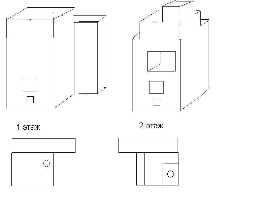

Добрый день.
Для отопления дома с цокольным этажом решил ставить печь типовую, ПТД 3700/3000, но необходима варочная плита на верхнем ярусе печи. Кроме того, нижний ярус необходимо уменьшить по высоте, так как уровень потолка цоколя - 2м (высота потолка в верхнем ярусе 2,35м).
Какие необходимо внести для этого изменения в конструкцию печи? Прошу подсказать; или может быть, имеются готовые образцы (с порядовкой), которые можно применить в данном случае.
(Дом 5х7м, рубленный деревянный, цоколь кирпичный, высотой 1,5м, далее бревна диаметром 250мм, пол двойной с засыпкой, район северная часть Костромской обл.).

Предстоит даже более сложная задача: нижний этаж не даст сделать греющую стенку более 19 рядов, поскольку печь одной стороной поддерживает пятую поперечную стену дома..

опирая балки или деревянные стены на печь идем к неминуемому пожару!
Однако перекрытие печью проходится в каждом доме, и не горят дома от этого. Что мешает сделать подобную защиту стены над печью?
Anton Sorokin
Сообщения: 752
СообщениеДобавлено: Ср 17 Февраль 2010, 15:43 Ответить с цитатойВернуться к началу
Rifeyfx писал(а):
Что значит "печь одной стороной поддерживает пятую поперечную стену"? Стена опирается на печь?

Это значит, что дом - "пятистенок", помещение разделено капитальной стеной пополам и оставлены две верхние балки, под которыми выложена кирпичная стенка цоколя. Балки убирать нельзя, под них же и будет подведена новая печь. Так же и на верхнем этаже, под балками - пока стоит русская печь. Таким образом, обогреваются обе половины дома. Новые печи: внизу - заменит стенку и фундамент верхней печи, вверху - заменит русскую печь.

Хорошо, что балки перекрытия не опираются на печь. Smile
А специалисты вам помогут, если зададите конкретные вопросы, или закажете печь.
Т.е. изменения вы вносите сами, выкладываете в удобоваримом виде, а форум вам подскажет когда откровенно плохо.

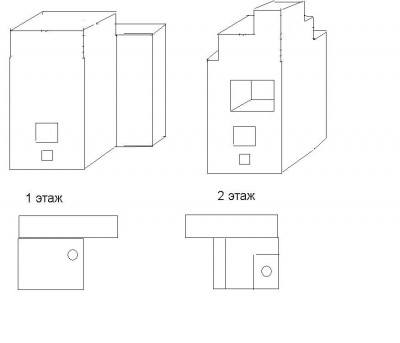

Обдумывая и прикидывая, как бы это мне - таки исхитриться и слепить печи, тем более, посматривая на низкие проемы, в которые их надо ставить, появился вариант: в цокольном этаже, очевидно, более рационально сделать греющую стенку для жилой комнаты вровень с пятой стеной, топить с противоположной стороны и одновременно предусмотреть достаточно греющей плоскости и на вторую (бытовую) часть цоколя.
На верхнем этаже практически повторить конструкцию нижней печи, но с добавлением кухонной плиты.
Русская печь, что пока стоит, размещается в проеме стены 140см и высотой 190см. Высота потолка 245см.
Т.е. типовые печи ни одна практически не подойдет, не позволяет высота.
Какую систему выбрать для таких печей? Как провести дымоходы, чтобы прогрев был равномерным?
Как выводить транзитный дымоход через печь верхнего этажа?
Делать ли раздельные дымоходы до чердачной трубы (там лежит боров), или объединить их ниже?
*На втором этаже хотелось бы и летний вариант топки предусмотреть.
 Размер файла:  31.98 КБ
 Просмотров:  825 раз(а)

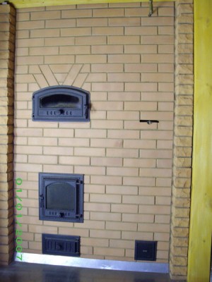

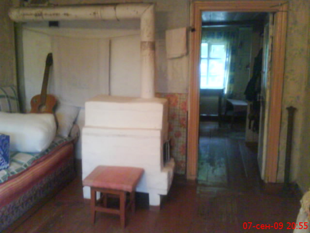

Пока же стоят такие печи (на заднем плане стенка русской печи)
 Размер файла:  52.06 КБ
 Просмотров:  938 раз(а)

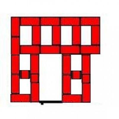

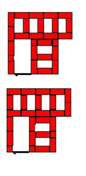

Подскажите пожалуйста, как верно при такой конфигурации печи сделать перекрышку соседних рядов?
 Размер файла:  17.86 КБ
 Просмотров:  1021 раз(а)

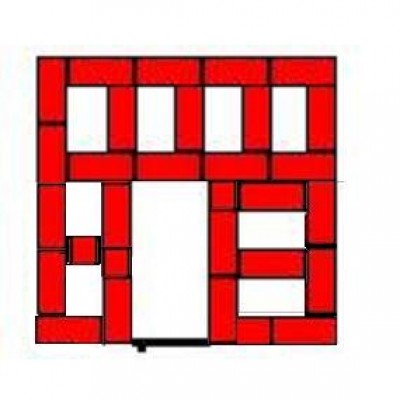

СообщениеДобавлено: Вс 14 Март 2010, 21:23 Ответить с цитатойВернуться к началу
Или предусмотреть другие варианты?
Не много ли будет 6-7 ходов при одноколпаковом устройстве печи?
(Во всех вариантах правый нижний ход - отводной, остальные - нисходящие).
 Размер файла:  10.22 КБ
 Просмотров:  1027 раз(а)
 Размер файла:  10.45 КБ

для начала надо бы планы этажей нарисовать с дыркой под трубу в потолке.
Сообщения: 10147
СообщениеДобавлено: Сб 20 Март 2010, 08:57 Ответить с цитатойВернуться к началу
Rifeyfx, то что вы нарисовали это не печь и заведомо спроектирована неправильно, тем более это никакой не колпак. Поэтому вам и никто не отвечает, поскольку считать не имеет смысла.
А перекрыть каналы в 12 см не составляет труда. Посмотрите побольше порядовок и поймете как.
Евгений, я взял за основу печи первого этажа печь 890х890 из диска-справочника "Печи" серии "Ваш дом" (расширение xps не принимается, прикрепить не могу). аккуратно обрезал верхнюю часть после 19 ряда, но в предложенном варианте топка на 2 кирпича, наши поленья не войдут, а спецом пилить никто не будет, поэтому топку надо удлинять до стандарта в 2,5 кирпича.
Конфигурация печи мне подходит по размерам. Насчет колпака может и не колпак.
Поясните, почему это - не печь? Почему неправильно спроектирована?
Как надо правильно сделать?

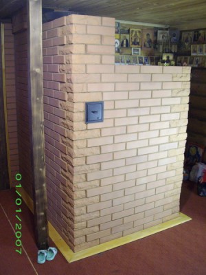

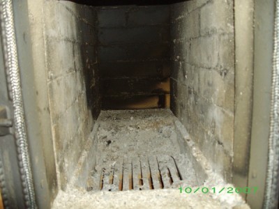

В цоколе поставить печь (непонятно назначение ее, кроме опоры стены, чего делать нельзя, она еще для чего то нужна?) укороченную на 1.7-1.9 метра. Но придется ее делать в размер не менее печи первого этажа. Труба идет в массив печи первого этажа. Топку располагаете на 2.5 кирпича, согласно планировке дома для удобства обслуживания печи. Для ПМЖ на этаже лучше сделать что то типа РТИК с футерованной топкой.
Вот такую "красавицу" сделал для себя человек, по первому разу в печном деле. Теперь так же как и у вас, вместо двух печей работает одна на весь дом.

топка
 Размер файла:  105.77 КБ
 Просмотров:  1062 раз(а)
от варочной панели отказался
 Размер файла:  102.87 КБ
 Просмотров:  1087 раз(а)
