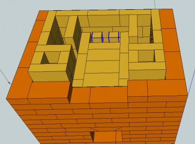

Ну, что же, и у меня есть вопросы по самой ХК.
На фото 2 кирпичика выделены. Для чего они служат? Для того, чтобы что-то не упало в топку? Для турбулентции огня в ХК?
Хотелось бы уяснить, а то пришлось для них специальные отверстия резать... Confused

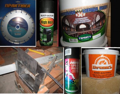

Начинайте подыскивать кирпич Smile марка от 125 до 150. И шамот. Если не найдете лещадку (пиленый вдоль), надо будет поискать гранитную мастерскую - у себя в городе нашел, пообещали весной напилить сколько надо. Большую болгарку и диск алмазный - для пилки кирпичей. Мастику Гарант + или Печник. Смесь печную или поэкспериментировать с тем, что под ногами. У меня от пруда большая куча готовой к употреблению смеси. Smile Оказалось - нужная пропорция, только через сито пропустить.
Еще надо нержавейки для защиты кирпичей дверок поискать. Советуют 1мм, термостойкую. Чтобы потом не ремонтировать никогда. Cool

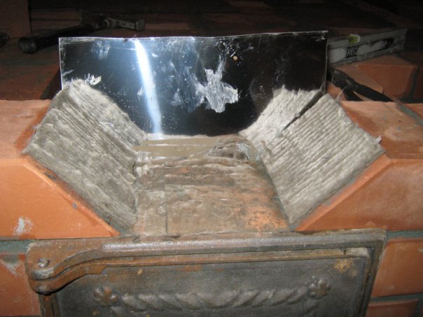

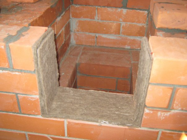

Распилить кирпич вдоль по середине по самой толстой части. Smile
Вот фото материалов. Ну и собранная дверка с нержавейкой.
Краска нужна только для прочистных дверок - подойдет и нижняя.
Здесь всегда будут трещины - ставим базальтовый картон и снаружи промазвыаем ГПС.
 Размер файла:  53.9 КБ
 Просмотров:  936 раз(а)
Под нержавейку базальтовый картон

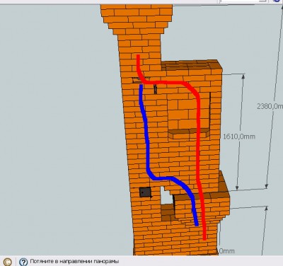

Подскажите, пожалуйста!
На рисунке я показал, что красное - это дым идёт. А ещё есть канал, где синим обозначено. Для чего этот канал? Может я не правильно линии обозначил, но надеюсь вы поняли про что я спрашиваю. Confused
 Размер файла:  105.09 КБ
 Просмотров:  901 раз(а)
СообщениеДобавлено: Пн 22 Март 2010, 14:51 Ответить с цитатойВернуться к началу
Юрий - все очень просто - вертикальные задвижки - разрешают греться (задвинуты) колпаку, или он будет транзитным.
Широкие горизонтальные (кроме самой нижней) полностью закрывают трубу. На первом этаже - чтобы не бегать на второй недостроенный этаж. Верхняя - когда будете жить и на втором.
Поэтому сверху - все открыты - ничего там не греется, нижние регулируете больше или меньше тепла вертикальной, конец протопки - горизонтальной.
Сзади задвижка летнего хода - для готовки летом. Все остальные в этом случае тоже полностью открыть.
