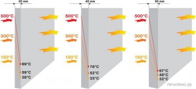

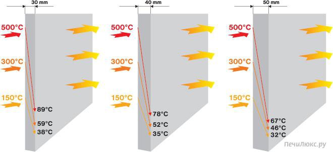

Этот материал изначально был разработан для использывания в промышленных установках легкой металлургии (в печах для плавления алюминия). После применения в строительстве, Super Isol прочно вошел в ассортимент строительно – монтажных фирм Европы и Американского континента. Безволоконные плиты Super Isol, при изготовлении подвергаются специальному процессу поверхностного затвердевания, а также процессу автоклавизации, на этапе производства. Всё это приводит к тому, что они не выделяют пыли (при эксплуатации), твердые, гладкие и повышается стойкость к появлению разного рода плесени. Плиты Super Isol – являются совершенным изолятором, негорючим изделием квалифицированным в классе – « А1» - негорючий. Максимальная температура эксплуатации – до 1000°С. При нагреве листа Super Isol толщиной 30 мм., наружняя сторона листа прогревается в следующей прогрессии:
Внутри — Снаружи
150°С — 38°С;
300°С — 59°С;
500°С — 89°С.

Super Isol - современный теплоизоляционный материал
ТЕПЛОИЗОЛЯЦИЯ - это метод изоляции или отделения одного
теплопроводящего тела от другого с помощью не проводящего тепло материала
с целью уменьшения или предотвращения передачи тепла.
SuperIsol - предназначены для термической изоляции нагревающихся элементов
конструкций,
создания термо- и пожаробезопасных коробов.
Плиты SuperIsol - являются совершенным изолятором, негорючим изделием
квалифицированным в классе - " А1" - негорючий.
Максимальная температура эксплуатации - до 1000°C.
