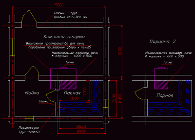

Уважаемые профессионалы!
Помогите определиться с конструкцией печи и найти исполнителя (срок работ - май-июнь 2010). Ниже постараюсь максимально изложить задачу.
Исходные данные:
1. Баня 6х9 один этаж. На чердаке планируется одно утепленное техническое помещение под водоснабжение.
2. Местоположение – Серпуховский район Московской обл.
3. Фундамент – залита армированная плита на столбах под всей баней (сложный грунт и высокие грунтовые воды).
4. Сруб под временной кровлей установлен в мае прошлого года, материал – бревно 260-320 мм (карельская сосна). Окон, дверей, полов и потолка пока нет.
5. Помещения (высота потолков везде примерно 2,6 м в чистоте, хотя в парной возможно надо опустить, еще не решил):
- закрытая веранда-прихожая 5,2х2,7 м (площадь – 14 м2 , объем – 36,5 м3);
- комната отдыха 5,2х2,8 м (площадь – 14,6 м2, объем – 37,9 м3);
- мойка 2,4х2,1 м (площадь – 5 м2, объем – 13,1 м3);
- парная 2,6х2,1 м (площадь – 5,5 м2, объем – 14,2 м3).
6. Перегородка между парной и мойкой – брус 150х150 мм, остальные стены – основной сруб.
7. Водоснабжение – колодец в 6 м от бани (8 колец, но вода очень высоко). Схема пока не определена, но будет скорее всего что-то с погружным насосом без клапана и наклоном подающей трубы в колодец, а далее видимо некий двухрежимный гибрид - печь и электричество с легким сливом для предотвращения промерзания.
8. Эксплуатация периодическая круглый год, в основном по выходным (иногда реже, иногда чаще).
9. Ожидаемое количество парильщиков – 2-4 человека.
10. Расположение балок перекрытия сообщу дополнительно (надо съездить, померить).
Пожелания:
1. Русская парная (влажный пар 60-80 град.).
2. Основное отопление бани от печи. Дополнительно скорее всего будет несколько эл.конвекторов.
3. Скорее всего кирпичная печь-каменка постоянного действия (камни изолированы от топки - «по белому»).
4. Топка из комнаты отдыха.
5. Регистр ГВС (выносной бак на чердаке).
6. Хотелось бы небольшое время прогрева парной (3-5 часов).
7. Варочная и т.п. не нужно.
8. Камин – скорее всего нет, но обсуждается, и более зависит от внешнего вида выбранной конструкции печи и цены вопроса, чем от необходимости и желания. Дело в том, что из-за планировки помещений место для печи вполне определено и камин, совмещенный с печью, будет смотреть по короткой оси (2,8 м) комнаты отдыха, что практически и эстетически не очень.
Конструктивные особенности (возможны два варианта установки печи):
1. Печь выходит в три помещения (комната отдыха, парная и мойка) – тогда максимальная площадь в углу парной для размещения части печи – 1 м (вдоль стены с комнатой отдыха) на 0,5 м (вдоль стены с мойкой). Общий размер печи обсуждается. В таком варианте есть одна проблема (на мой взгляд, или по незнанию) – из-за небольшого размера парной и желаемых размеров полок получится, что коробка двери в парную должна практически прилегать к печи. Не знаю, возможно ли это и как решается, но такой вариант установки печи видится более предпочтительным.
2. Печь выходит в два помещения (комната отдыха и парная) – тогда максимальная площадь в парной для размещения части печи – 0,8 м (вдоль стены с комнатой отдыха) на 0,5 м (вглубь парной), т.е. и максимальная ширина печи 0,8 м, а общая глубина обсуждается.
Условия производства работ – проживание в старом доме, электричество есть, плита на привозном газе, в деревне имеются магазины (банкоматов и оплаты мобильных нет).
Дополнительный технологический вопрос – прошу совета, когда монтировать постоянную кровлю? Совместить с кладкой печи или сразу после кладки?
Удачи всем!

Вашем проекте маленькие габариты печи,необходимо увеличение размеров печи преблизительно 1х1 и при желании возможно спроектировать лежанку

1. На счет размеров Вы имеете в виду, что габариты не всей печи, а именно ее части, расположенной в парной необходимо увеличить минимум до 1х1? Ведь только в стене между предбанником и парной еще 300 мм, а так же еще часть печи можно выдвинуть в предбанник. Может быть всеже возможен какой-то вариант по площади внутри парной с шириной 1м (max 1,2м), но 0,7 - 0,8 в глубь парной?
2. Очень хотелось бы услышать комментарий по поводу прилегания дверной коробки к печи (возможно или нет, и если нет, то минимальное расстояние?).

"Фундамент – залита армированная плита на столбах под всей баней (сложный грунт и высокие грунтовые воды)." - обязательно продумать вопрос по утеплению пола и фундамента печи, иначе будут большие теплопотери и сложно будет добиться желаемых температур в зимний период. Идеальный материал в данном случае - пеностекло - гидро и теплоизоляция в одном.
Про высоту потолков особо говорилось на прошедшем семинаре - не в коем случае не делать ниже, опустить как можно ниже верхний косяк двери, тем самым обеспечить запас пара + качественное утепление потолка с пароизоляцией.
Расположение печи по максимуму в парной, можно по ширине.
Примыкание двери к печи через ПП разделку.
При прохождении трубы через конек вопрос с кровлей не принципиален, если же с отступом от конька. лучше сделать сначала трубу, потом кровлю.

Основная задача банной печи -- создать температурно-влажностный режим в парной. Располагая печь непосредственно в парной максимально выполняем поставленную задачу с минимальными затратами. при этом в смежных помещениях комфортная температура обеспечивается за счет конвекции через открытые двери парной и минимально выступающие в них части печи.
В вашем случае конструкцию печи лучше проектировать по месту.

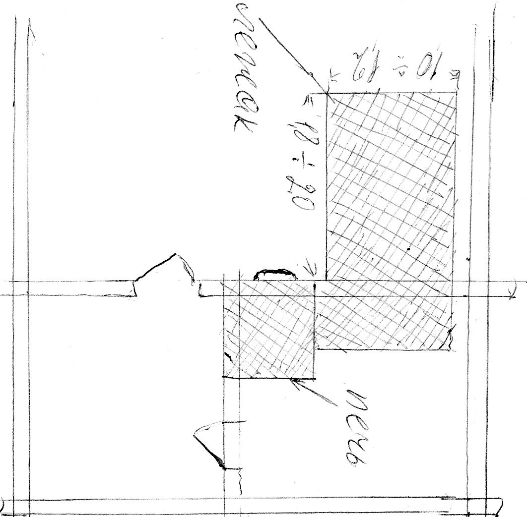

Это предлагаемый вариант с лежанкой,можно и без лежанки.Пожалуйста сообщите какова толщина залитой плиты.Крышу накрывать надо сразу и чем быстрее тем лучше

1. Толщина плиты 20-30 см.
2. Каковы функции и в чем необходимость лежанки?
3. Если в парной значительное место нужно для примыкания к печи лежанки (как показано на эскизе), то скорее всего она не нужна т.к. не поместятся полки.
4. Хотелось бы поподробнее о самой печи - габариты, конструктив, функции и особенности.

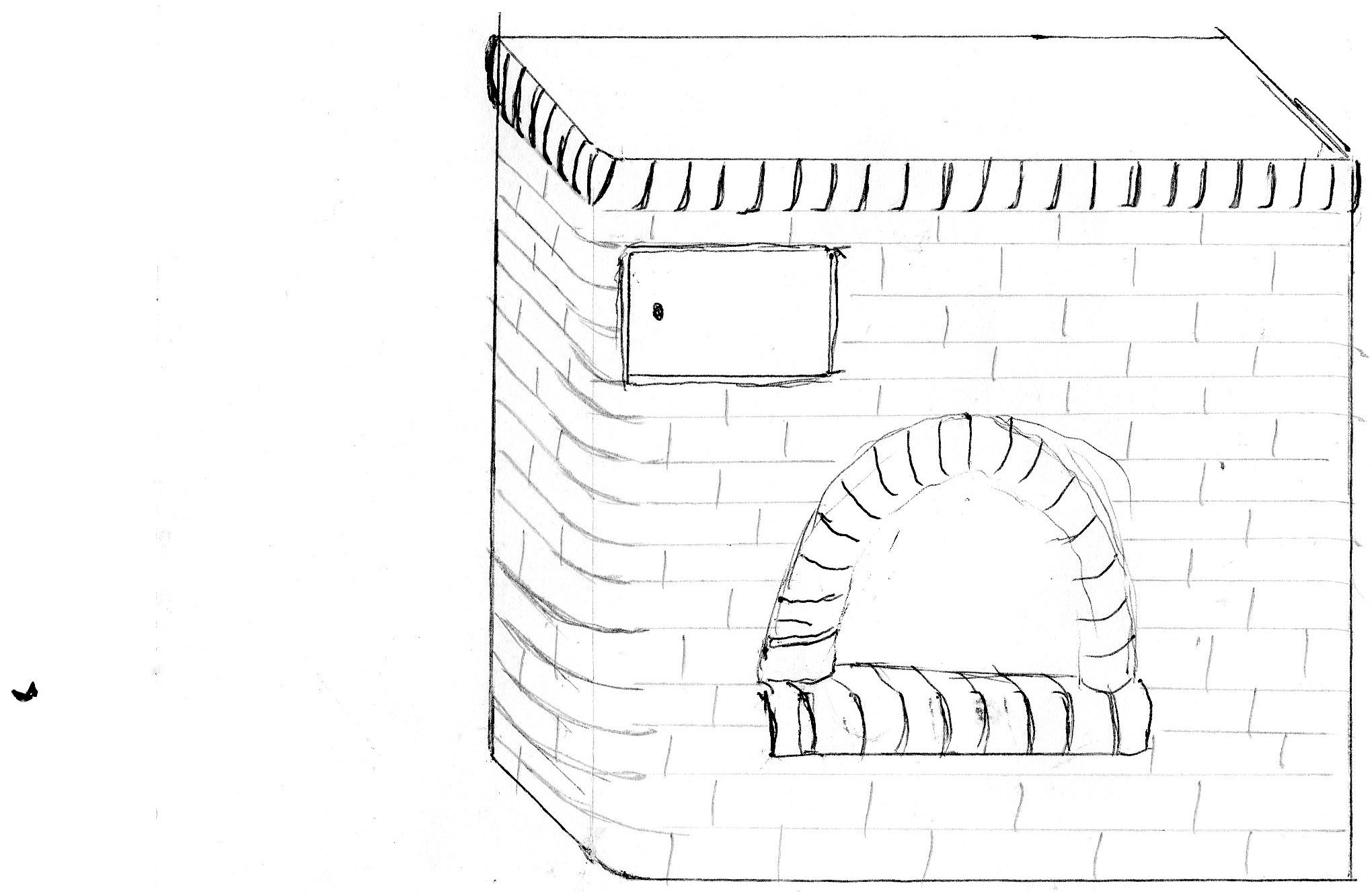

Уважаемый Сергей,лежанка это предлагаемый вариант по желанию,сегодня она Вам не нужна, а завтра ее приделать будет труднее и в парной переход от печи до лежака много места не займет, по высоте примерно 50см и по ширине печи.Предлагаю эскиз печи по белому и по черному

Игорь, не совсем понял, что печь одновременно является и постоянного и периодического действия?
А по поводу лежанки хотелось понять в чем кайф?

Сергей,печь хотите как переодического так и постоянного действия.Насчет лежака,его действия как у "русской печи",на ней можно прогревать суставы,радикулит,хондроз и прочие болезни.
