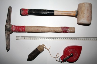

Эту замечательную кирочку с победитовыми наплавками я выменял у мужика на объкте в Левашово в году этак 94-95. Но сейчас пользусь совсем редко - вместо нее распиловочный станок. Молотком-кирочкой не пользуюсь совсем давно - лет 5 не меньше, вместо него - резиновая киянка (обязательно белая, т.к. не пачкает и мягче черной) - можно лупить Embarassed по кирпичу со страшной силой и ничего! Very Happy и стоит она рублей 150-200 не более. Smile
Ручки обмотаны красной изолентой для большей приметности инструмента во всех смыслах. Заодно и про отвес: вставил в корпус рулетки-малярки (стоит рублей 50, не больше) крепкий плетеный Exclamation (что бы меньше крутился) шнур и привязал на него отвес - ну, о-о-чень удобно!

Кирочка это профессиональный инструмент к сожалению ни каждый печник ее держал в руках обратитесь к огнеупорщикам

ВОТ У Виктора класс только не правильно насажена

СообщениеДобавлено: Пт 23 Апрель 2010, 13:28 Ответить с цитатойВернуться к началу
А Вы бы как насадили? Very Happy

СообщениеДобавлено: Сб 24 Апрель 2010, 10:24 Ответить с цитатойВернуться к началу
Shalagin Sasha писал(а):
Все зависит от материала рукоятки ,я привык к березовому .Берете заготовку и делаете радиальный конус (посадка у кирочки такая) потом через солидол обратной стороной кирочки осаживаете ее и никаких клиньев.Только не давайте никому особенно сварщикам будут сопли сбивать ,а победит хрупкий.а кирочек не купишь.
