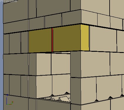

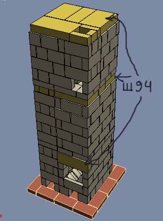

Уважаемые печники, подскажите, можно ли применить шамотную плиту ш94 как показано на рис1.

СообщениеДобавлено: Чт 8 Апрель 2010, 10:56 Ответить с цитатойВернуться к началу
на перекрытие колпака -да, экономия двух рядов кладки против перекрытия выпуском
над топочной дверцей лучше два кирпича в стык через тепловой зазор

Спасибо, Евгений, то-есть над топкой две трёхчетвертинки, между ними вертикальный зазорчик?

шамотную плиту отлить самому можно ищите связь с серегиным из карелии гильдия печников у них только если не спец не беритесь и хотел ухзнать что за печь вертикльная такая в четверть связка в четверть над пепрекрытием ч считаю слаба стяни уголком и что за печь такая малая

pe4ka, это показана только футеровка из шамота. А печь, 3,5х3,5 кирпича, 30 рядов. Увидел фото другой печи в сети, потом изделие ш94 на рынке и появился вопрос: может кто делал так у нас.

качество плит "у них" и у нас разное
наше с большей вероятностью лопнет, но упасть не упадет-расклинит
в вашем случае при малой длине перекрытия лучше два кирпича в стык

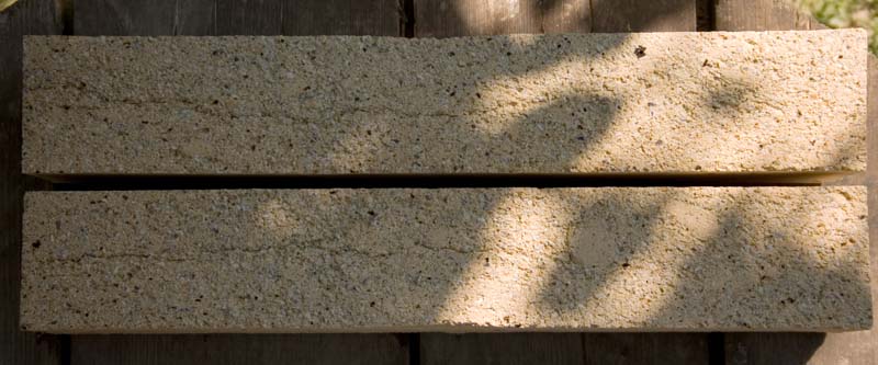

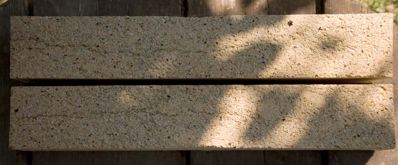

Плита шамотная огнеупорная ША-94 (460х230х75 мм). На продольном разрезе этой плиты хорошо виден скрытый заводской брак: трещина на всю толщу плиты длиной почти в 2/3 длины плиты, которая расслаивает плиту по толщине. Sad
Вероятно, это связано с тем, что в шамотную массу при замесе и формовании в прессе плиты попал большой кусок обожжённого, но не раздробленного до нормального размера шамота (до крошки диаметром не более 5 мм), что и вызвало трещину в плите при её обжиге. Это наглядный пример воздействия термического напряжения в огнеупорном кирпиче (плите), которое не компенсируется более мягкими прослойками (мягким раствором или прокладками из волокнистых огнеупорных материалов).
С уважением, Игорь Сергеевич
Из Украины
Трещина в шамотной плите ША-94
