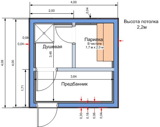

Всем форумчанам доброго времени суток.
Планирую баню построить 4*4 брус 180*180 +веранда. Вопрос к Вам как гуру банного дела, какую печь поставить в бане так чтоб тепло было и в предбаннике, и в душевой, и как её лучше разместить. Баня будет исползоваться по выходным семьёй из двух человек, и по требованию родственников я думаю это не часто. Я не знаток банных примудростей по этому и прошу помощи.
Планировка
 Размер файла:  28.04 КБ
 Просмотров:  1065 раз(а)
Сообщения: 10146
СообщениеДобавлено: Пн 10 Май 2010, 18:25 Ответить с цитатойВернуться к началу
сруб делай 4.5х4.5 по центрам
20 см очень будет не хватать Smile
парную расширяй хотя бы до 2.4х2.4 и высоту в чистоте поднимай до 2.4
а с печью..в первую очередь определиться для чего баня? и какой режим работы и эксплуатации?

Баня чтобы попариться в выходные. Жене нравиться баня, у её бабушки в деревне банька, она там каждое лето проводила и парились. А я городской житель привык к душу в бане даже и не бывал. Так что, то что мне надо я и представляю с трудом. Баня на 1-2 человека. Один раз в неделю. Возможно отодвинуть центральную стену в сторону предбанника. Нет возможности увеличить габариты сруба, только изменением планировки.
И печь размещать всеми сторонами в парной с холодными отступками (противопожарными) и топить с комнаты отдыха.
Печь размещать всеми сторонами в парной с холодными отступками (противопожарными) и топить с комнаты отдыха.
Image Image
А если не затруднит, то какая именно печь может есть какой-нибудь чертёж?

По ссылке http://stove.ru/index.php?lng=0&rs=92 только сделайте порядовки "зеркальными", и если расширять в сторону душевой не хотите, то размещайте печь одной стороной в моечном.
Расширить в сторону душевой не получиться т.к. чаша душа 900*900, а если сдвигать стену то не останется прохода и дверь не будет токрываться. на рисунке всё в реальном масштабе. А скажите моя планировка совсем не подходит для бани. Я много читал в интернете о планировках и такая попадается довольно часто.

Александр Шалагин, с масштабом что-то не то на картинке. Печь размером 1,04х0,9 в парилку 1,7х2 впереть затруднительно будет.
Алексей, на схемах я показывал Partyzan38, как можно расположить печь ( показывал на схеме автора темы), т.к. размеры выше уже указал Е. Колчин.
На схеме расположение банной печи двумя сторонами в парной - удовлетворительный вариант....в КО особенно летом будет жарковато. Very Happy

А с потолком то что? Поднимать до 2.4 в чистоте? При такой окончательной планировке.
Сообщения: 10146
СообщениеДобавлено: Вт 11 Май 2010, 10:22 Ответить с цитатойВернуться к началу
обязательно поднимать, при любой планировке
