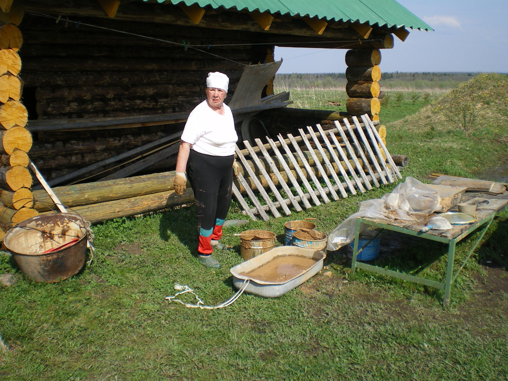

| Владимир Солин писал(а): |
Теща готовит глиняно-песчаную смесь. Я тоже попробовал - тяжко.
А мою вот тёщу не припахаешь .. самому приходится, всю тяжелую работу выполнять.

Добавлено:
Вт 11 Май 2010, 12:43
А вооружить тещу миксером,хотя бы самодельным? Вот тут Шалагин Александр недавно предлагал вариант. Очень хороший. Похожим миксером химики тяжелые смеси размешивают.
_________________ Александр Дроганов
Добавлено:
Вт 11 Май 2010, 13:05
Самое трудное - через сито протереть. А глина пока еще влажная, рыхлая.
