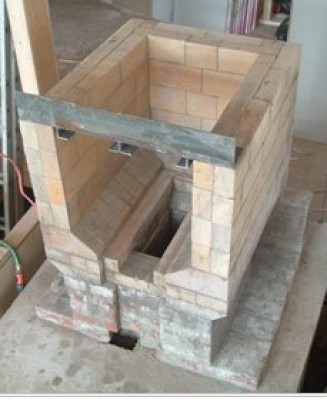

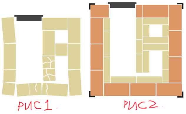

По моему топить дольше двух часов одноконтурную (без каркаса) кирпичную печь нехорошо. Так вот и испортил свою. Утром топить некогда, топил по вечерам, усиленно и долго.Приезжал с работы в 18:00 сжигал три закладки(дрова берёзовые, сухие), последнюю полную закладку переводил на медленное горение, трубу закрывал в 22:30-23:00. Тогда и стали выезжать кирпичи в районе топливника, а потом трескаться по середине и разъезжаться. В итоге такая картина(рис1). Т.е. здесь кирпич треснул по моему, не от температуры а от силовых напряжений. А вот в районе "СШ" кирпич стал "трухлявый", трескался вдоль и поперёк, похоже что из -за перегрева. Буду делать двухконтурную печь. Может её каркасом стянуть?(рис 2)Хорошо-бы ещё футеровку топливника сделать легкозаменяемой.

Рисунки 1и2

Почему во втором варианте применена кладка огнеупорного кирпича на ребро вместо кладки на плашку?
С уважением, Игорь Сергеевич
Из Украины
СообщениеДобавлено: Пт 14 Май 2010, 09:39 Ответить с цитатойВернуться к началу
IgorUA, согласен, что секрет ХОРОШЕЙ печи и заключается помимо прочего, в сбалансированности количества нагреваемого кирпича и рамера, и формы топливника.
СообщениеДобавлено: Пт 14 Май 2010, 09:43 Ответить с цитатойВернуться к началу
На рис 2 футеровка на ребро. Может так силовое воздействие на разрыв меньше и прогрев футеровки равномнрнее?
А напряжения по Вашему как появились?? От перегрева внутренней поверхности топки. Попробуйте представить как должен расширяться кирпич от температуры, и сразу получите картинку на рис.1.

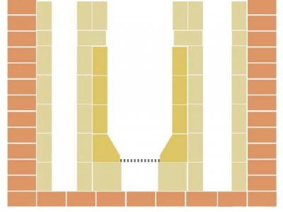

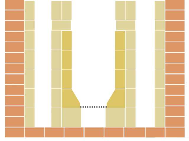

На ребро лещадкою Ш-6 во два слоя, аки наши американския братия во тепле вытворяют, ремонтной притчи ради!
СообщениеДобавлено: Сб 15 Май 2010, 08:10 Ответить с цитатойВернуться к началу
Парамоша, Вы имели ввиду этот вариант?
 Размер файла:  19.69 КБ
 Просмотров:  1136 раз(а)

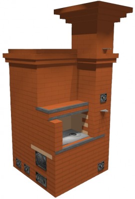

В этом году хочу заменить на такую:
http://forum.stovemaster.ru/viewtopic.php?t=3233
Читаю про разрушения шамота и все больше хочется заменить футеровку топки котлом водяного отопления...

Плита с чугунным настилом — это устройство для быстрого (по сравнению с русской печью) приготовления пищи, а не для отопления дома. Некоторую часть тепла плита отдаёт на обогрев дома, но отопительная печь должна быть специализированная (печь или котёл), и открытый камин (если именно он там запланирован) сзади этой плиты такую отопительную печь не заменяет...
Посмотрел по ссылке на обсуждение проекта: теплообменник ("дипломат") котла в топке плиты — это принципиально неправильно.
Нельзя шведку доить в четыре потока сразу: на нагрев чугунного варочного настила плиты, на нагрев "дипломата"-теплообменника для танка (накопителя) и для нагрева 2-х ярусов кирпичных колпаков да ещё и духовки. Мощность топки не резиновая. Это как одним выстрелом убить сразу 4-х зайцев...

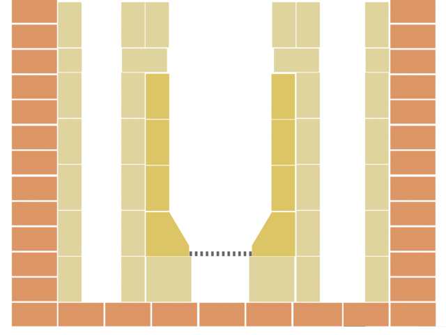

печь талькохлоритовая "ТЕПЛОМ К ЛЮДЯМ" внешний контур попки- ШЛ-1,3 на ребро, нутро из лещадки Ш-6 на ребро фото в процессе кладки

СообщениеДобавлено: Вт 18 Май 2010, 21:52 Ответить с цитатойВернуться к началу
Если я правильно понял, то при симметричной печи, внутренние кирпичи в районе топливника, можно заменить через топочную дверку? При современном плохом качестве кирпича(в том числе шамотного), возможность ремонтной замены футеровки актуальна...
