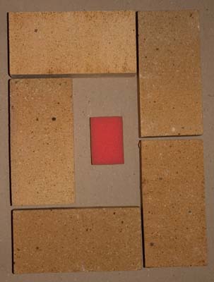

Игорь.
Как положить с перевязкой и как расширить в ширину??????
На общем монолите печи 1600 х 1200, всё было с перевязкой и в кирпич.
Снять ряд- не проблема.
Ещё раз.
Там размеры прохода 600 х 780.
Возьмём ширину 780.
Канал воздушный- 140 дымовой-200 второй воздушный-120= 460.
Остаток 320.
Перегородить нужно 4 стенки(внешнюю к воздушному, от воздушного к дыму, от дыма к воздушному, от воздушного к внешней)
320:4=80.
Полкирпича- 120.
Чего с чем там вязать-то?
Вот максимум, что может пройти и чего там снять? Какой ряд? Между чем и чем по горизонтали?:

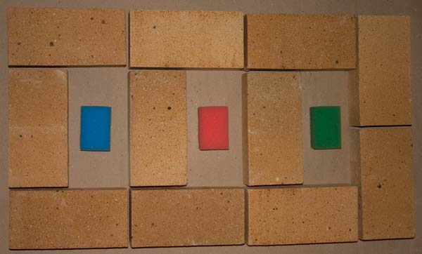

Если бы кладка дымохода и теплообменных каналов изначально велась бы так, как указано на фото 3-kanala.jpg, то это позволило бы:
1) обеспечить правильную, лёгкую, надёжную, прочную и без множественной и трудоёмкой подрезки кирпича перевязку кладки;
2) существенно улучшить теплосъём от дымохода в теплообменные каналы;
3) улучшить теплоотдачу печи теплообменной системе (колонне) на 2-м этаже после закрывания задвижки в дымоходе в верхней части колонны под самым металлическим дымоходом-сэндвичем;
4) не уменьшать обрезкой ширину кирпича при кладке;
5) сделать простой переход с кирпичной кладки на металлический утеплённый сэндвич (есь стандартные переходники, которые делают фирмы, занимающиеся дымоходами) или вывести над крышей стандартный кирпичный дымоход-пятерик без лишних и ненужных трудозатрат.
На фото 1-kanal.jpg показано как бы выглядел дымоход-пятерик после окончания кладки теплообменных каналов.
Красная поролоновая губка положена в дымоходном канале, а синяя и зелёная — в теплообменных воздушных каналах.
Повторюсь ещё раз, что через чердак и крышу многократно лучше выводить утеплённый круглый дымоход в виде сэндвича из нержавейки, а не вести туда кирпичную кладку, которая по всем параметрам уступает металлическому сэндвичу.
Так как размер окна для проходки увеличить нельзя (сделать кладку не 3х2 кирпича, а 3,5х2 кирпича), то придётся вести кладку, как она указана на фото в предыдущем письме с многократной подрезкой кирпича.
На 2-3 ряда кладки выше уровня пола 2-го этажа в дымоходный канал нужно вставить прочистную дверцу (замуровать на ребре половинку кирпича), чтобы можно было более эффективно прочищать дымоход.
Конечно, круглый металлический дымоход многократно лучше по многим показателям, чем квадратный кирпичный, а квадратный кирпичный — лучше прямоугольного кирпичного, но прямоугольный канал размером в кирпич совершенно нормально будет работать в этой печи, причём даже более эффективно за счёт лучшей отдачи тепла воздухонагревательным (теплообменным) каналам.
Обязательно в самом верху кладки колонны (дымоход и теплообменные каналы) в канале дымохода нужно вставить горизонтальную чугунную задвижку (засов), чтобы после топки печи отсекать холодный воздух из расположенного над задвижкой металлического дымохода-сэндвича, который будет быстро и сильно выхолаживать кирпичную кладку через дымоходный канал, если такой задвижки не будет или если она будет открыта. Аналогичная ситуация будет с выхолаживанием кладки в случае использования полностью кирпичного дымохода.
Все описанные мною ранее рекомендации по утеплению (изолированию) кирпичной кладки при проходке потолка 1-го этажа полностью справедливы и для схемы кладки, которая указана на фото 3-kanala.jpg.

Нужно сделать так:
1) сместить канал дымохода и вентиляционные каналы от зоны 1 в сторону зоны 3, чтобы в наиболее опасном месте увеличить на несколько сантиметров зазор от кирпичной кладки до дерева в окне проходки; |
Так и собираемся.
IgorUA писал(а): |
2) сделать кладку кирпичей в окне проходки, не допуская выступания раствора из кладки и уменьшения зазора между кладкой и окном проходки; |
Тоже ясно(раствор- заподлицо).
IgorUA писал(а): |
3) после проходки кладкой междуэтажного перекрытия в зазоры между деревом и кирпичной кладкой сверху опускаются предварительно склеенные клеем ПВА (можно использовать высокотемпературный силиконовый герметик ABRO Red и сушить склейку сутки) листы базальтового картона (по 1 см каждый) с таким расчётом, чтобы между кладкой и листом картона остался воздушный зазор 10 или лучше 20 мм, но не в данном случае; |
15- 18мм думаю зазор получится.
IgorUA писал(а): |
4) на гладкую сторону базальтового картона клеем ПВА или силиконовым герметиком ABRO Red предварительно клеится (точками) кондитерская алюминиевая фольга с перекрытием слоёв на 10-15 мм, размещая листы фольги вертикально на листе картона (листы фольги в окне проходки будут размещены вертикально); |
Ясно.
IgorUA писал(а): |
5) зеркальная сторона должна быть совершенно чистой без грязи от выступившего клея ПВА (аккуратно и тщательно вытирать его влажной чистой хлопчатобумажной тряпочкой) или силиконового герметика или отпечатков жирных рук, так как это сильно снижает отражение инфракрасных лучей и ведёт к существенному нагреву и перегреву фольги; |
Это тоже ясно.
IgorUA писал(а): |
6) чтобы базальтовый картон с наклеенной на неё алюминиевой фольгой не изгибался и не прикасался к кирпичной кладке и в результате касания не стал проводить тепло через алюминиевую фольгу за счёт теплопроводности нужно этот базальтовый картон закрепить (приклеить клеем ПВА или силиконовым герметиком ABRO Red) к прямоугольному металлическому коробу (его можно сделать из обезжиренной оцинковки толщиной 0,7-1 мм). Этот короб ставится в окне проходки на слой утеплителя (жёсткая базальтовая плита Paroc или аналоги, вермикулитовая плита или магнезитовая плита или, что хуже, 7-10 слоёв базальтового картона толщиной по 1 см каждый).В результате получится и горизонтальная теплоизоляция кладки за счёт слоя теплоизолятора в 7-10 см, и вертикальная теплоизоляция кладки за счёт базальтового картона слоем 20-30 мм (зависит от зазора) и слоя зеркальной алюминиевой фольги, которая будет эффективно отражать инфракрасные лучи в сторону горячей кирпичной кладки. |
Вот по второй части- не совсем ясно......
Для чего теплоизоляция горизонтальная, при 3 слоях кирпича над последним горизонтальным каналом(195мм) и воздушной прослойкой там- 280мм?
Там от "дыма" в горизонтальном канале, до вагонки потолка- 475 мм
Какая опасность может быть???
Холодная раскладка делается гораздо меньше до стены как я помню.
IgorUA писал(а): |
Воздушного зазора в 10 мм между кирпичной кладкой и базальтовым картоном с наклеенной на него зеркальной фольгой будет достаточно, чтобы хорошо теплоизолировать кирпичную кладку от дерева. Зазор в 20 мм был бы ещё лучше, но места недостаточно, поэтому делаем воздушный зазор 10 мм, а всё остальное пространство в сторону деревянных конструкций окна перекрытия заполняем пирогом из нескольких слоёв базальтового картона толщиной по 1 см каждый, которые склеены между собой, и за которыми в сторону дерева находится металлический короб из обезжиренной оцинковки. Картон сжимать и спрессовывать при склейке не нужно.
В окне проходки металлический короб, к внутренней поверхности которого приклеены слои базальтового картона и слой алюминиевой фольги, к деревянным конструкциям окна проходки никак не крепится, а имеет возможность вместе с кирпичной кладкой печи свободно и без зацеплений подниматься вверх при нагреве кирпичей и опускаться вниз после их остывания. |
Это если он ставится на изоляцию о которой говорится выше, но мне её цель- не совсем понятна.
Как ещё можно закрепить короб из металла 1мм ( с наклеенным внутрь базальтом и поверх него-фольгой)?
И нормально-ли, что он из металла?Нет ли опасности возгорания дерева(даже через фольгу и базальтовый лист 10мм) в следствии резкого нагрева через них металлического листа(при возгорании сажи например и резком повышении температуры до 400- 1000 градусов?
Если нет, то почему бы не загнуть этот металл с зазором в 10мм(или больше 15-20мм) и через слой(два) асбеста(или базальтового картона) не закрепить саморезами к потолку или полу?
И зачем нужно, чтобы он свободно "ходил"?
В чём смысл?
Если будет зазор в 15-18 мм, то для чего коробу свободный ход?
Зачем ему "ходить" вместе с печкой и печной трубой в месте где проход???
Пусть себе печь с трубой и ходит сама по себе.Одна(без него), тем более он с ней не прикасается и там зазор.
Не могу понять никак.......

Ребро+плашмя получится только на 1 и 3.
На 2 и 4 не получится.
