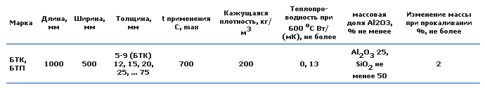

БТК (базальтовый теплоизоляционный картон)
БТП (базальтовая теплоизоляционная плита)
Изготавливается из огнеупорного базальтового волокна с добавлением неорганического связующего методом фильтрационного осаждения с одновременной вакуумной подпрессовкой и последующей термообработкой (сушкой).
Базальтовые плиты и картон обладая лучшими теплоизоляционными свойствами имеют существенное ограничение по максимальной температуре применения, поэтому их средняя, по толщине изделия в футеровке, рабочая температура не превышает 500°С.
Данные плиты – эффективный теплоизоляционный материал.
Используются в качестве теплоизоляционного и термокомпенсационного материала.
Легко кроятся, режутся на формы, наклеиваются на неорганические клеи.
При установке следует учитывать возможные линейные усадки при нагреве.

Типичные параметры продукта
Таблица в приложении.

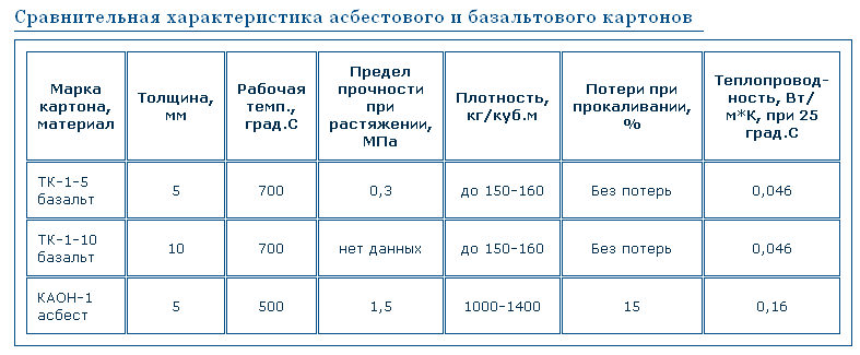

Сравнительная характеристика асбестового и базальтового картонов
