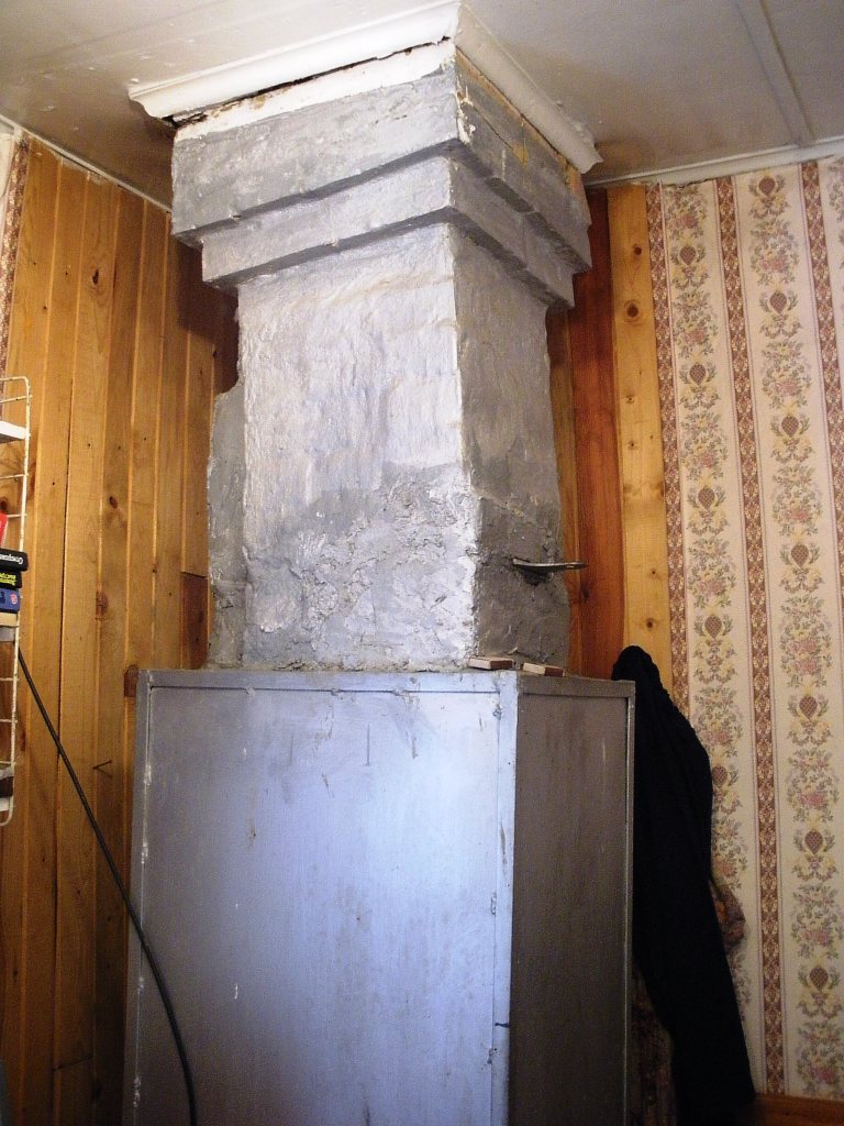

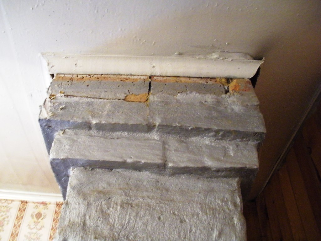

Здравствуйте.
Несколько последних лет читаю ваш форум. Наивно мечтаю стать обладателем СДГ конструкции Кузнецова.... "Скоро сказка сказывается, да не скоро дело делается" - посему пока сторонний вопрос, к, так сказать, мастерам своего дела.
На фотографиях печь, которая по оплошности, видимо, была возведена на "слабом" фундаменте (каком - не знаю и не пытайте Shocked ). В итоге имеем постепенный процесс погружения в пучину мироздания. Скорость примерно 2-3 сантиметра в год. Обратите (см. ниже) внимание - поддувало полностью скрылось в земле.
Внимание вопрос: "..., что делать?" Можно ли как-то решить вопрос "малой кровью" (местный ремонт, частичная разборка и т.п.) - в помещении проживает пожилая женщина, скоро осень...
Заранее спасибо за науку!

Да, чуть не забыл. С обратной топочной стороны трубы сделано местное усиление - косвенное свидетельство того, что затягивается погружение довольно давно...

Печка,аварийная.Такую лучше не топить.
Сообщения: 10147
СообщениеДобавлено: Вт 15 Июнь 2010, 20:39 Ответить с цитатойВернуться к началу
Если есть возможность - подвесить трубу, а печь под разборку и усиление фундамента с последующей установкой той же в каркас или новой.
Иван из Беларуси
Сообщения: 507
СообщениеДобавлено: Вт 15 Июнь 2010, 21:41 Ответить с цитатойВернуться к началу
похоже на каркасную печь,которая впринципе может уст .без фундамента водрузили кирпичную трубу,вот всё и провалилось... Осень далеко,все разобрать и переделать.
Сергей68
Сообщения: 855
СообщениеДобавлено: Ср 16 Июнь 2010, 01:12 Ответить с цитатойВернуться к началу
Однозначно перебирать.

Весь вопрос в том,насколько Вам дорог этот дом...Обычно такие дымоходы остаются БЕЗ стен и крыши Surprised Грунт,по-видимому в данном месте копался(колодец,и тп.) или просто налили плиту наверх грунта.В первом случае-сваи 2 метра глубиной по внешнему обводу,и плиту на них,
во втором-демонтаж плиты-и нормальный фундамент.
Или буржуйку(прости,Господи!) с сендвичем на то,что есть...

"печь под разборку и усиление фундамента", проч. варианты - оказалось сложной задачей, в связи с обнаружением факта того, что предыдущий хозяин решил вопрос "утопающего" в стиле строителей Пизы и мафиози Чикаго. Печь вместе с каркасом была вкруговую облита добротным бетоном почти до уровня пола, естественно (а как иначе?), это было сделано в уже наклоненном состоянии. Освобождение неизбежно затронет пол - а это уже совершенно другой порядок расходов.
Поэтому был выбран вариант "бутерброд" с заменой трубы, хотя лично мое мнение - водружать сэндвич стоимостью от 11 тыс. руб на столь оригинальную ошибку венца природы - продолжать жечь в том-же духе...
Открытым остается только один вопрос: как делается стыковка сэндвича и кирпичной печи с насадной трубой?
Поделитесь ссылкой, личным опытом. А я постараюсь организовать фотографию "падающей башни с сэндвичем наперевес".

Ставьте гильзу диаметром 120 мм в кирпичную кладку, начиная с пола чердака, или, что многократно лучше (уменьшится нагрузка на фундамент "тонущей" печи), ставьте, начиная с пола чердака, утеплённый сэндвич с внутренней трубой из нержавейки диаметром 120 мм. Предполагается, что дом одноэтажный.
И будет Вам счастье! Razz
Дымоход собирайте по конденсату ("мама" снизу, а "папа" сверху). При сборке труб дымохода нужно использовать высокотемпературный герметик, чтобы дым из дымохода не мог попадать в помещение, а также не ухудшалась тяга в дымоходе за счёт подсоса воздуха на стыках труб. Об этом я уже рассказывал на этом форуме.
Обязательно сделайте ремонт кирпичного дымохода в месте его проходки через потолок, так как там кладка уже разрушилась и есть поддымливание в окне проходки потолка, что чревато пожаром в доме! До ремонта дымохода печь не топите!
