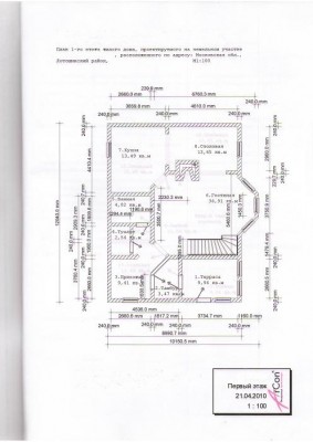

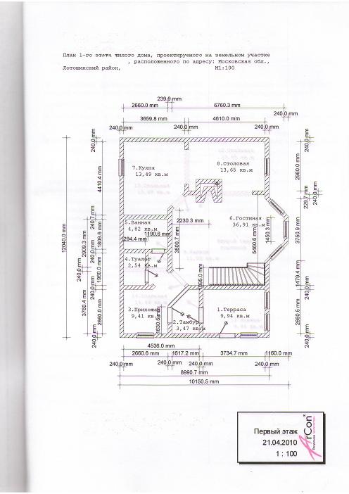

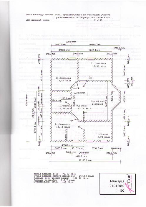

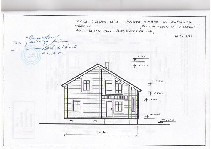

Здравствуйте!
Дом из бревна ручной тески, диаметром 240-260 мм (сейчас склоняюсь к диаметру 260-280 мм), фронтоны рубленные. Полтора этажа, потолок 3м, второй свет. Терраса и лоджия холодные. Жилая площадь дома - 78 кв. м. Общая жилая площадь помещения - 143 кв. м. Площадь всех частей здания 163 кв. м. Проживание планируется круглогодичное.
Помогите подобрать печь (печь-камин) для обогрева всего дома, если это возможно... Embarassed или все таки готовиться к монтажу котельной Crying or Very sad Прошу учесть наличие второго света. Спасибо!

СообщениеДобавлено: Чт 22 Июль 2010, 23:38 Ответить с цитатойВернуться к началу
под печное отопление надо бы и дом планировать а не наоборот, а именно:.все санузлы проектировать внутри не смежно с наружными стенами а только со внутренними плюс "второй свет"-не есть "ГУТ" для эффект.отпления.Да и одной печью и даже с камином это всё не обогреть. Так что лучше котельную и т.д. Smile

vova230
СообщениеДобавлено: Пт 23 Июль 2010, 17:12 Ответить с цитатойВернуться к началу
banannnn писал(а):
Еще мнения будут?
Наверное не будет. Лучше всего именно газовый котел водяного отопления. Иван прав, надо "танцевать" от печки, а не наоборот печь пытаться подогнать под готовый дом.
