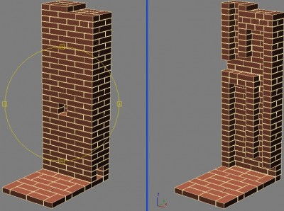

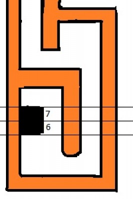

3. В показанном щитке вход можно лелать и на 6-7 рядах.(см. рисунок)

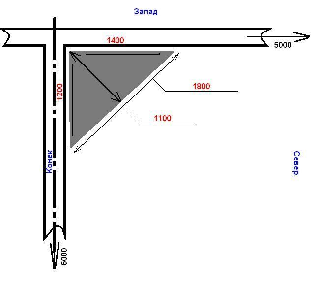

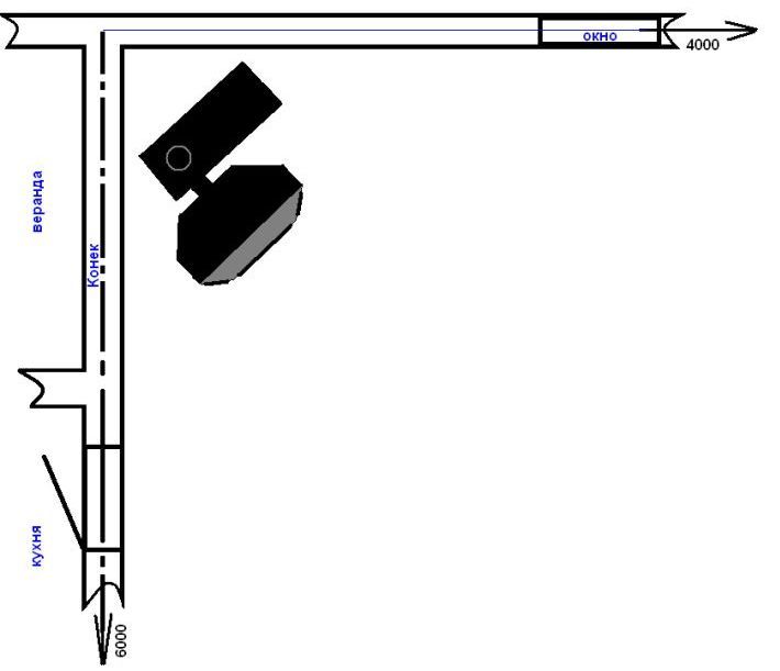

Приветствую! У "Енисея" центр заднего выхода от пола, на высоте- 835 мм. Как я уже говорил, (общая) высота от пола до конька дома 4000 мм. Т.к. от потолка до конька 1500 мм. Планирую прикупить 2 метровых трубы сэндвича. 500 мм. над коньком должно хватить для тяги? Если принять за основу Ваш предложение (оно мне понравился), то каков должен быть размер щита. Могу ли я оперировать размерами щита описанного мною выше? Если нет, с нетерпением жду рекомендаций.
1.Нарисовал фактическое расположение будущего щита (фундамент уже залит) – посмотрите.
2. Также, вариант щита с «летнем» отопительном режимом. Или ну его на………? Всё-таки задвижка над огнём. Целесообразно ли это?

Kirill1806, 835мм значит что вход в щиток на 10-11 рядах, щиток из первого поста не лучший вариант, т.к. под входом остаётся неработающая полость.
По моему выбор размера (мощности) щитка должен быть в меньшую сторону, т.к. при слишком большом тепосъёме возможен конденсат и сильное сажеобразование. Но хватит-ли такого щита для отопления Вашего дома (нужно больше инфы)?
500мм над коньком конечно хватит, думаю что для тяги, помимо высоты, важно оптимальное сечение вертикального дымохода(трубы), в Вашем случае ф150 при высоте от колосника 4000мм вполне достаточно.IMHO.
1. Извините, непонятно расположение, щиток вплотную к стене что-ли???
2."Летний отопительный режим", для щитка, по моему не нужен.

Другого места, как в углу (возле конька, как показал на предыдущем эскизе), просто нет. Крыша покатая, и если ставить печь (по уму) в центре комнаты (кстати, я ошибся 4000 х 6000, а не 5000 х 6000 ), тогда бы труба выходила из крыши метра на 1,5 (ели не больше) при сохранении 500 мм. над коньком. И общий внешний вид - как кочегарка. Т.ч. только там. (к сожалению) Расстояние от углов щита до стен – 200мм. Опять же, габариты щита (за неимением лучших), оставляю из первого варианта, пока профессионалы не предложат что-нибудь конкретное. К сожалению, отпуск заканчивается, хотелось бы успеть за пару недель. А делать абы-как и по наитию, не хотелось бы……

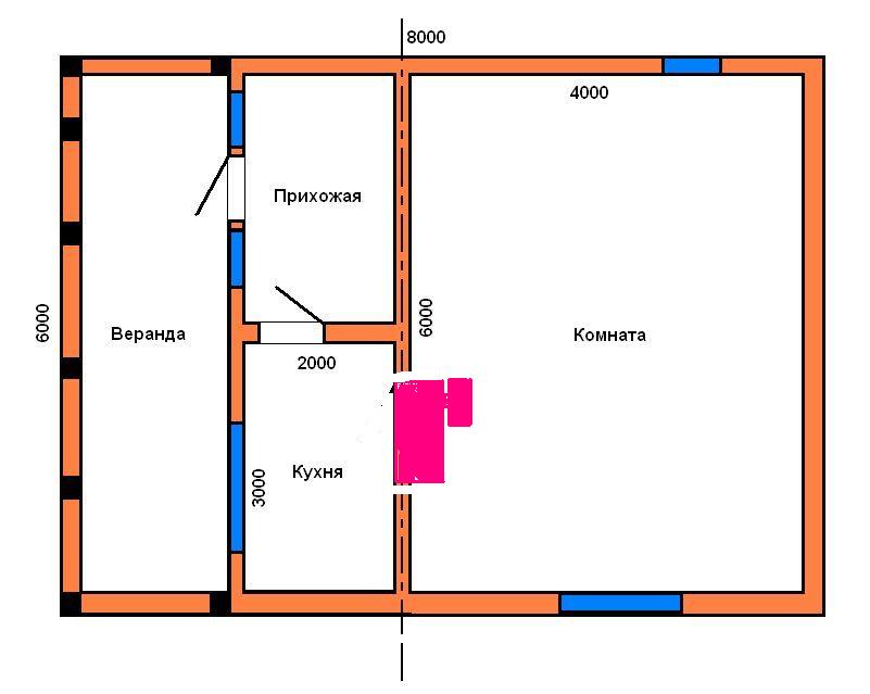

Категорически приветствую! Как же мало информации? Из эскизов, вроде всё видно? Ок.
1. Общий план дома.
2. Проживание- на дачу езжу постоянно.
3. Степень завершённости – надо сложить щит и подсоединить печь.

Kirill1806, такое расположение камина и щитка (да и всю планировку дома)считаю крайне неудачным: проходная кухня будет холодной; при таком расположении щиток греет угол а не комнату; уборка в углу за щитком будет затруднительна.
В данной ситуации, по моему, лучше ставить камин без щитка. Мощность камина избыточна для этого помещения, значит топить будете в режиме длительного горения, а в этом режиме щиток может не нагрется до такой температуры что-бы греть всю ночь.
Выход от Енисея вверх, примерно метр жаропрочной стали, потом стартовый элемент сендвича и кронштейн, на него 3 метра сендвич, на него оголовок. Места проходов через перекрытия теплоизолировать дополнительно.

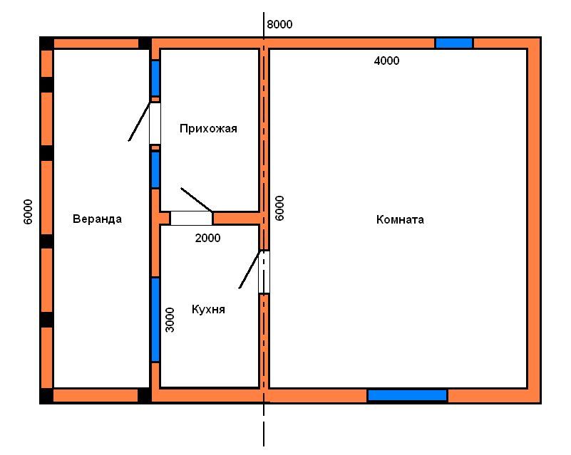

Шура! Я думал об этом (расположение и т.д.) Общий план дома я отправил в старом варианте (лень было править). Разница только в том, что дверной проём в кухню 1 м. х 2,5м. и дверь я ставить не буду. Тем паче, что вытяжка на кухне будет. И на весь угол от гипотетической двери до окна и на часть потолка установлена теплоотражающая мембрана, т. ч при таком расположении, щиток + печь должен греть не только угол, но и комнату + немного кухню. А что касается уборки – так это задача решаема. От Вас, мне бы хотелось (если возможно), увидеть грамотную п о р я д о в к у.

СообщениеДобавлено: Ср 11 Август 2010, 06:38 Ответить с цитатойВернуться к началу
используйте проем в кухню и вставьте туда щиток.

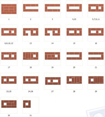

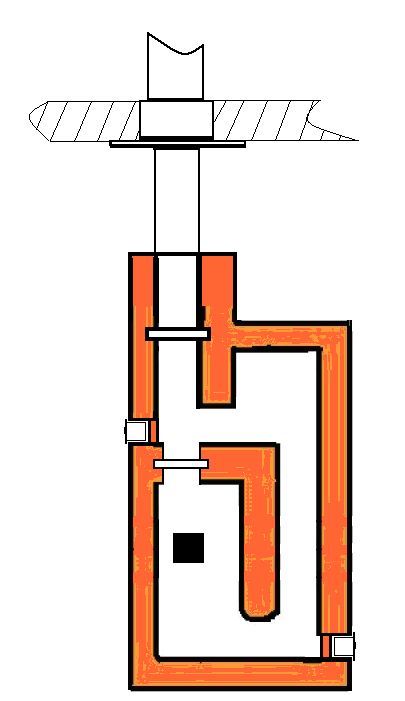

Kirill1806,порядовки есть, но у меня исчерпан лимит по приложениям. Могу через личное сообщение, а Вы выложите мои порядовки суда сами для обсуждения, может кто из профи поправит их по перевязкам и.т.п..
СообщениеДобавлено: Ср 11 Август 2010, 11:28 Ответить с цитатойВернуться к началу
Это малый шиток, его можно увеличить по ширине на пол кирпича.

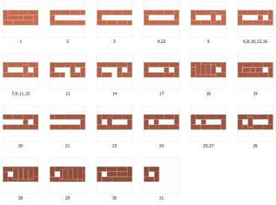

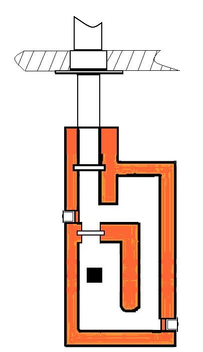

Спасибо Шура! Но этот щит, действительно маловат. Сегодня попытался порядовку сам изобразить (на основе Вашей), но как-то, мягко скажем не очень….. Есть ли порядовка к увеличенному щиту в пол кирпича. Был бы крайне признателен. А то, домик и баню (в бане всё просто - печь с камнями и баком для воды – стальная, труба прямая) я построил (как мог), а вот щит, ну ни как не победить. Заранее, спасибо.
СообщениеДобавлено: Ср 11 Август 2010, 23:13 Ответить с цитатойВернуться к началу
Kirill1806, вот как-то так. Входное отверстие расположено по центру, но можно сместить влево на край или вниз, на два ряда.
Интересно мнение опытных печников, по поводу исполнения перекрытий и перевязки внутренних перегородок с наружными стенками, и в целом по конструкции. Может кто их форумчан делал такой щиток. Если что не так быстро исправим.

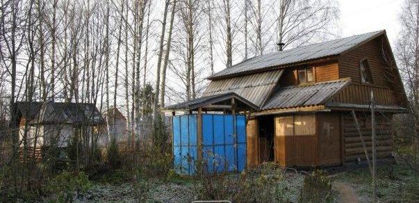

Раз уж про баню сказал, решил похвастаться (6,5х 6 м.). Вот, собственно:
 Размер файла:  53.67 КБ
 Просмотров:  1085 раз(а)
