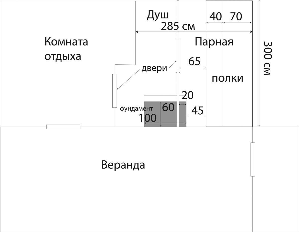

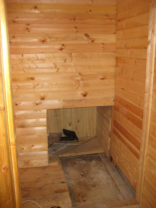

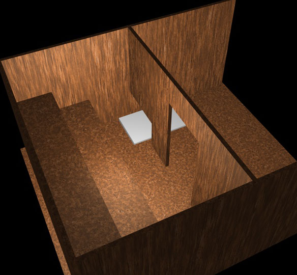

Приветствую, всех. Есть вопрос. Купили дачу в можайском районе (115 км от Москвы) на участке оказалась заготовка под баню. Сруб, с терраской, обшитый внутри вагонкой, крыт железом. Печки нет, есть непонятный фундамент под нее и какая-то странная планировка. Посмотрите пожалуйста спецы, можно здесь сделать простую, кирпичную печь, чтобы можно было греть воду и парится семье из 3 человек, летом, раз в неделю?
Надеюсь из картинок понятно, как это все выглядит. Потолки 2.5 метра, стены 3 м.
Кто-нибудь возьмется?
схема
 Размер файла:  88.58 КБ

примерно так это выглядит из дальнего от двери КО угла парной

фото от двери из комнаты отдыха

Сделать можно. Но надо голову поломать. Маловат фундамент, похоже планировали под металлическую печку. С перегородкой придется тоже еще поработать.
Но на меня не расчитывайте, из Беларуси не поеду.

Я не знаю. В "парной" как я ее условно назвал - есть полки. В "душевой" часть пола чем-то пропитана, он черный. В "комнате отдыха" есть лавки по кругу.
Если я правильно понял намек, мне светит только железная печь и полная переделка? Перегородка, полки...

Зачем так пессиместично? Я делал похожую конструкцию. Не очень удобно пользоваться, но для маленькой парной сойдет. Каменка разумеется закрытого типа, а не так как любят здесь, чтоб дым сквозь камни проходил. Ну и голову поломать придется конечно.

Для нормальной бани только полная перепланировка.

Судя по размерам помещения кирпича нужно без учета трубы 450-500шт.
Как мне показалось на первый взгляд наверное придется перепланировать.
