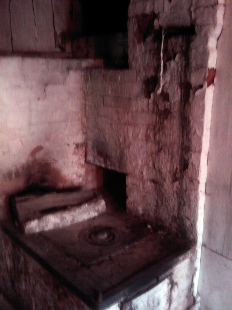

Уважаемые Профессионалы,
Прошу помочь разобраться с печью. Есть вопросы по чистке и по правильной топке.
Дом в Тверской области (Осташковский район). Типичная схема отопления в близлежащих домах: большая русская печь соединенная трубой параллельной потолку с маленькой для быстрого обогрева.
У меня другая - см. фото ниже. За качество фотографий прошу прощения.
Собственно вопросы:
1. Как правильно топить и манипулировать заслонками?
2. Как правильно почистить печь?
3. Почему почти не греется стенка противоположная топке?
Фотография 1 – общий вид. Печка почти в центре большой избы.
 Размер файла:  127.69 КБ
 Просмотров:  969 раз(а)

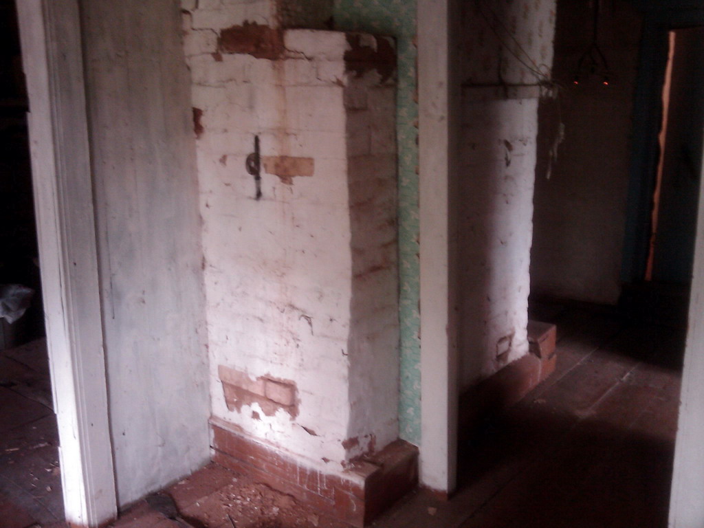

На фотографии 2 видно сразу две заслонки. Левая – горизонтальная (веревка), правая – вертикальная.

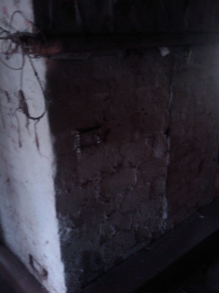

На фотографии 3 видны конфорки и «духовка» - можно топить прямо в ней. Возможно это можно назвать еще Летний вариант. Веревочка от заслонки. Заслонка прямо под трубой. Труба – металлическая труба, была немного смещена. Когда поставил ее на место, заодно почистил, то, что было под ней. Все упало на эту заслонку. Заслонку выдвинул – все упало куда-то вниз печки. Очень вероятно, что после это перестала греться противоположная печка стенки. Подскажите пожалуйста, как дочистить до конца? Выступающих кирпичей под заслонкой до плиты не нашел.

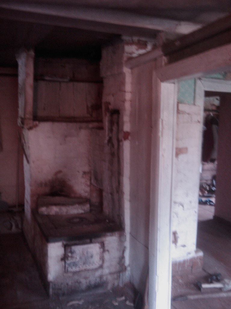

На фотографии 4 видна заслонка, как я понял для топки только "духовки" - дрова закладываются прямо в нее, потом вычищаются и печем в ней. При обычной топке вначале эта заслонка открывается, а мере прогрева понемногу зарывается. Внизу печки видны два кирпича:
1. Под заслонкой, он выступал и попытался его вытащить. Но он очень крепко сидит, я не стал упорствовать.
2. Второй, в другом углу, вынул легко. Увидел длинный канал вдоль пола и немного сажи, которую убрал.

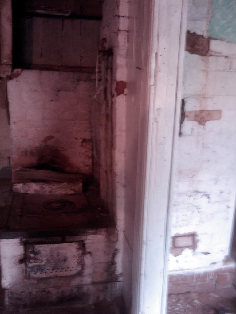

На этой фотографии 5 маленькая дверца на задней стенке печки. При первой топке после зимы я прогревал ее газовой горелкой - помогло для тяги. При топке держу закрытой, т.к. из нее идет дым.

Печку полностью разобрали и переложили. Делал местный мастер без моего участия. Папа нашел его в соседней деревне.
Выяснилось: печка состояла из двух частей. Одна половина была достроена позже.
Угол печи на снимке №4 толком не грелся из-за того, что канал туда был просто перекрыт кирпичами. Почему-так было сделано - не ясно.
