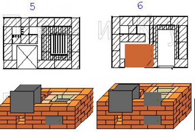

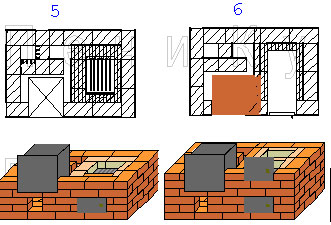

Доброго времени.
Подскажите пожалуйста: кладу печь ОВИК 15, в процессе работы была забракована духовка и приобретена другая, но она оказалась шире чем в порядовках И.Кузнецова, можно ли установить её прижав к топке вплотную к шамотной кладке обернув духовку базальтокартоном, слева между духовкой и стеной внешней кладки будет зазор около 70 мм?
коричневым выделено расположение новой духовки

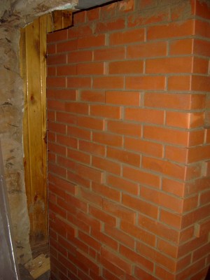

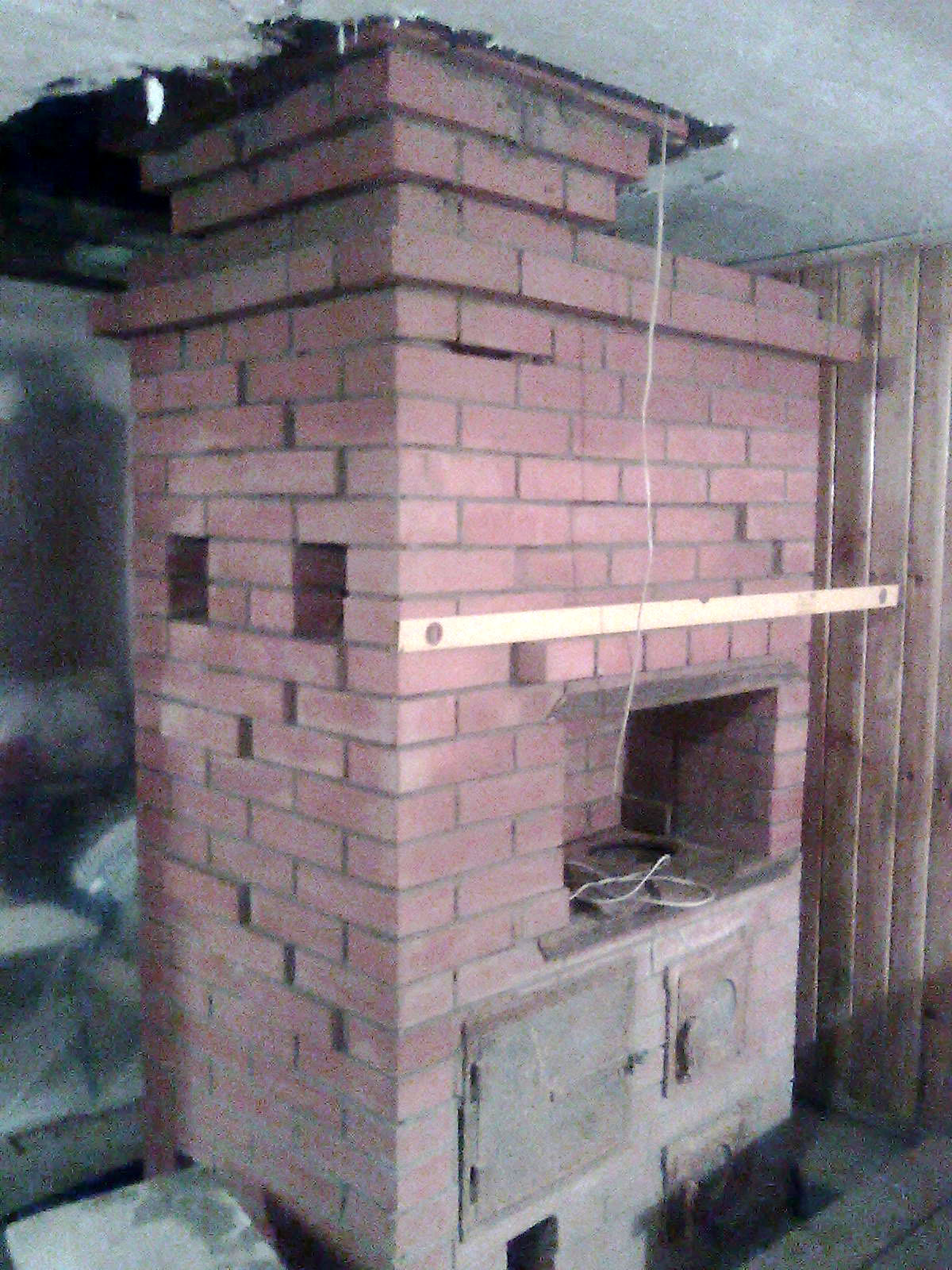

Разобрался сам, а печь уже построил, вот что получилось (правда кирпичь еще не отмыт, впоследствии будет покрыт лаком или пропиткой).
 Размер файла:  391.75 КБ
 Просмотров:  946 раз(а)
Сообщения: 10150

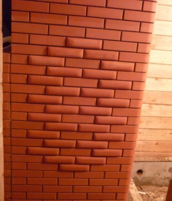

СообщениеДобавлено: Вт 24 Август 2010, 08:51 Ответить с цитатойВернуться к началу
А что за уступчики и "ямочки" в кладке?
Надеюсь на внутренней стороне все ровно Smile

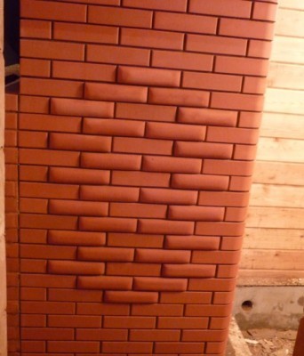

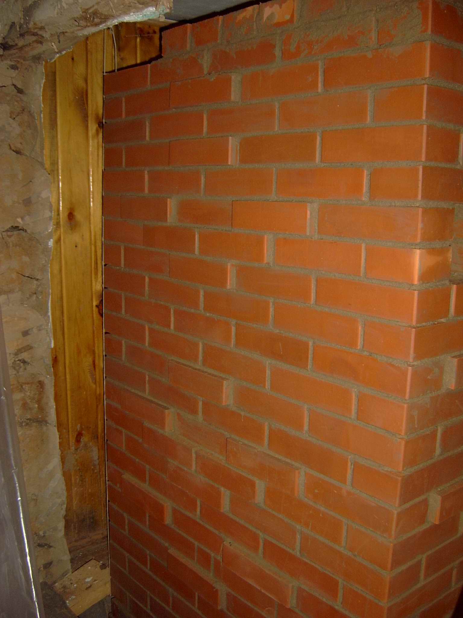

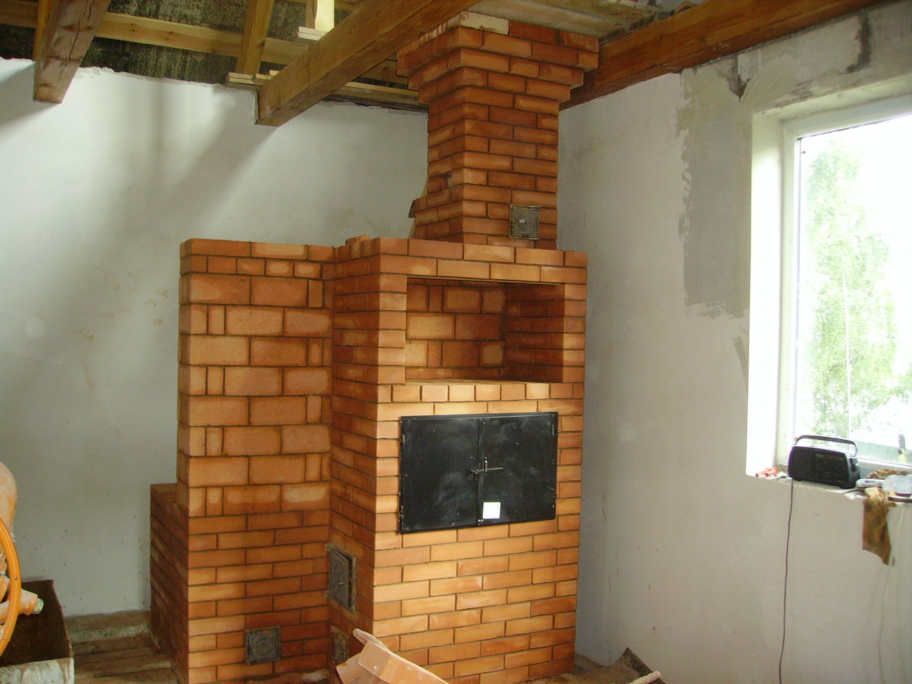

Хотел сделать "красивости" в стиле А.Замашко, а также на хотелось чтобы печь впоследствии ушла под штукатурку... Confused
фото из интернета (образец для подражания).
 Размер файла:  34.27 КБ
 Просмотров:  854 раз(а)
это вид задней стенки, которая выходит в комнату. (печь еще в процессе постройки).
 Размер файла:  168.48 КБ
 Просмотров:  884 раз(а)
Сообщения: 10150
СообщениеДобавлено: Вт 24 Август 2010, 11:10 Ответить с цитатойВернуться к началу
Да, но данный прием выполнен на т.н. "двухслойной" печи, в которой дымовые газы движутся вдоль гладкой внутренней футерованной поверхности.
zvo
Зарегистрирован: Ср 24 Март 2010, 14:11
Сообщения: 9
Регион: Tomsk
СообщениеДобавлено: Вт 24 Август 2010, 12:59 Ответить с цитатойВернуться к началу
Ну чтож, не знал... Crying or Very sad ...еще подумал : вроде не сильно сложно в исполнении, но почему то встречается редко (судя по фотографиям)... кирпич выступает наружу или вовнутрь всего на 15 мм, в районе дымохода - выглажено за счет внутрянки, в районе колпаков оставил как есть...

Иван из Беларуси
Сообщения: 507
СообщениеДобавлено: Вт 24 Август 2010, 16:45 Ответить с цитатойВернуться к началу
не рано ль про покрытие? Не мешает посмотреть как вся эта конструкция под нагрузкой работать начнет. А после устранения неминуемых трещин можно и об покрытии подумать. Обратите внимание на перекрытие топ.дверки и духовки, Вы там явно намудрили.

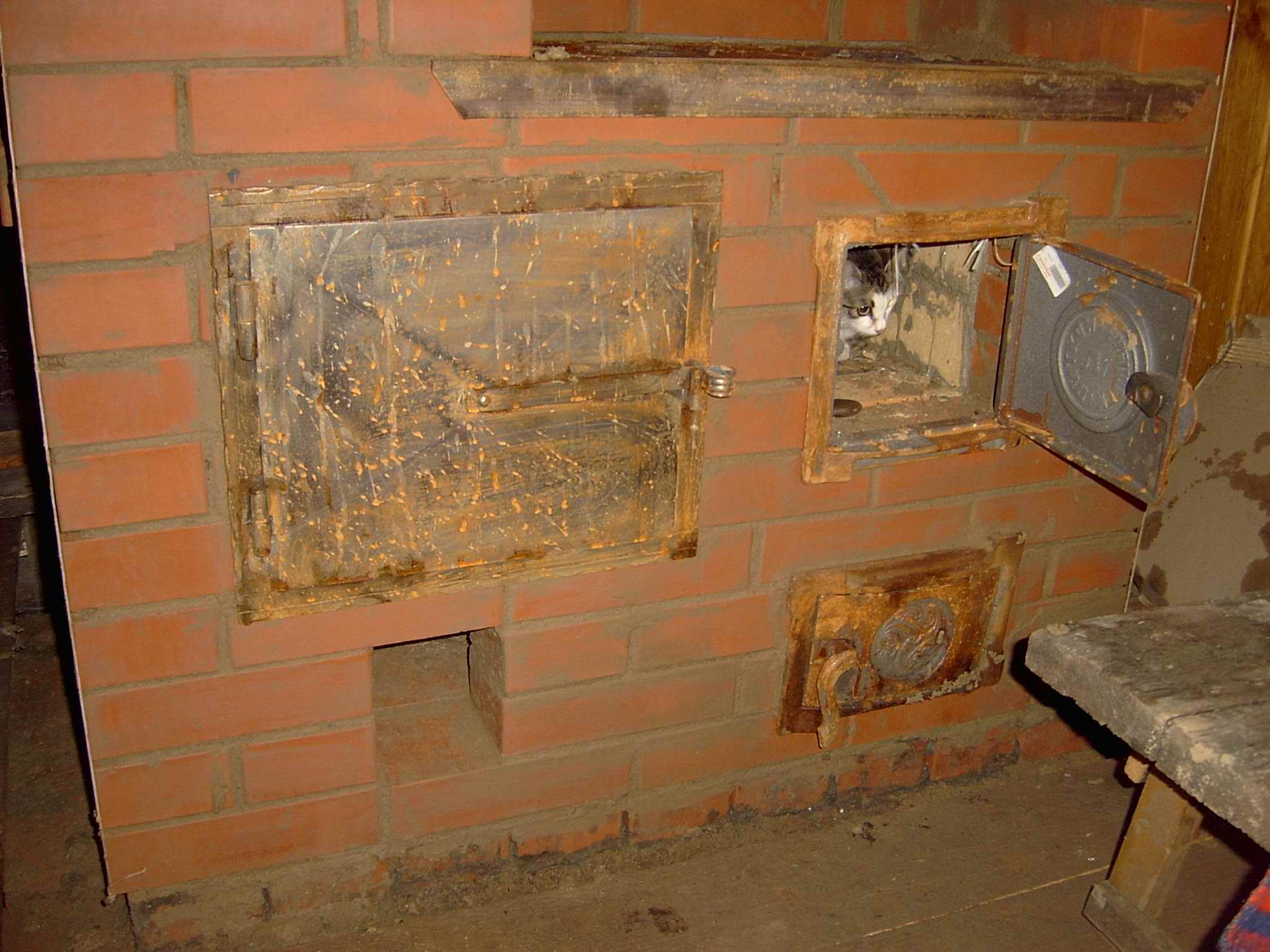

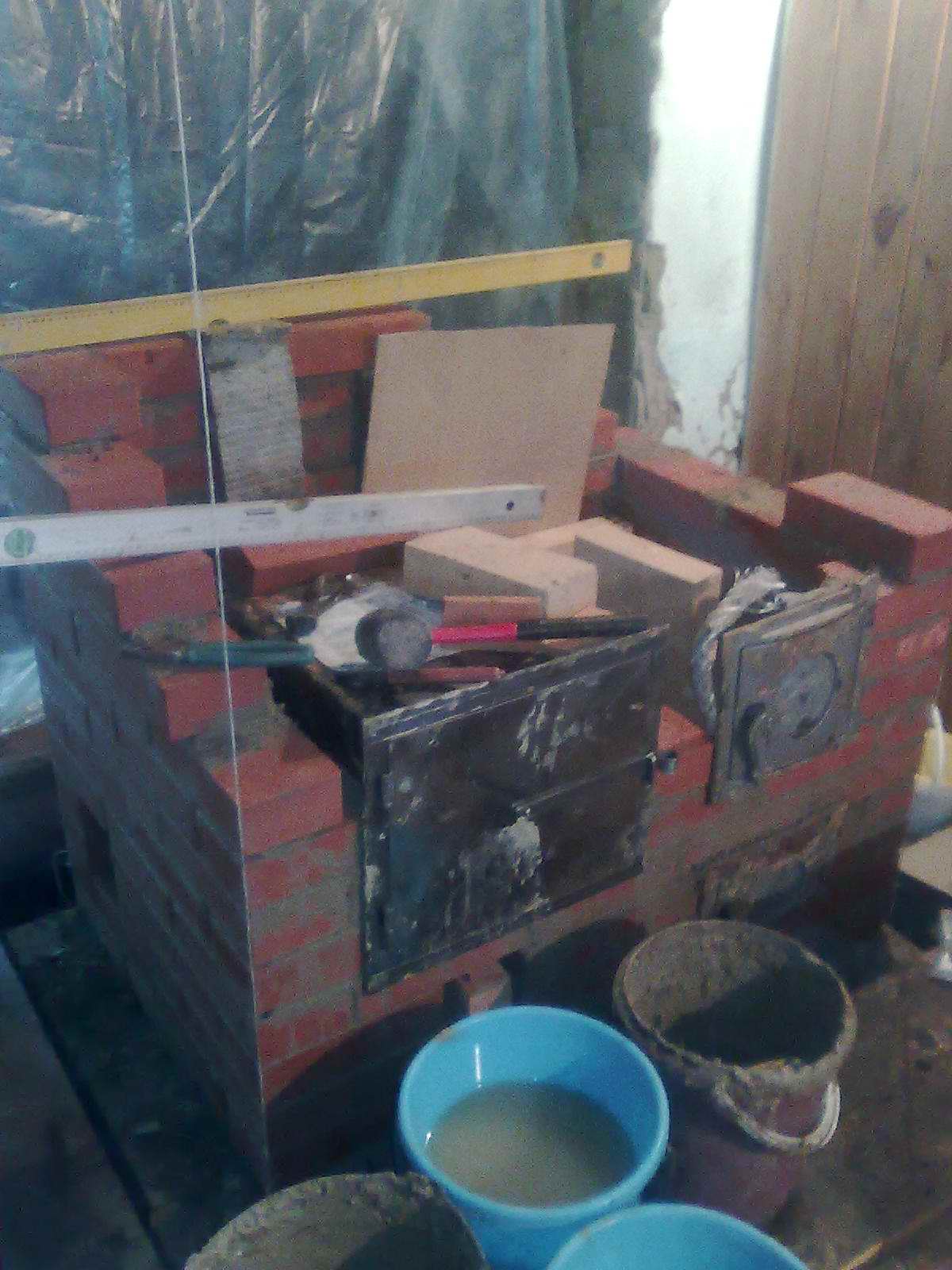

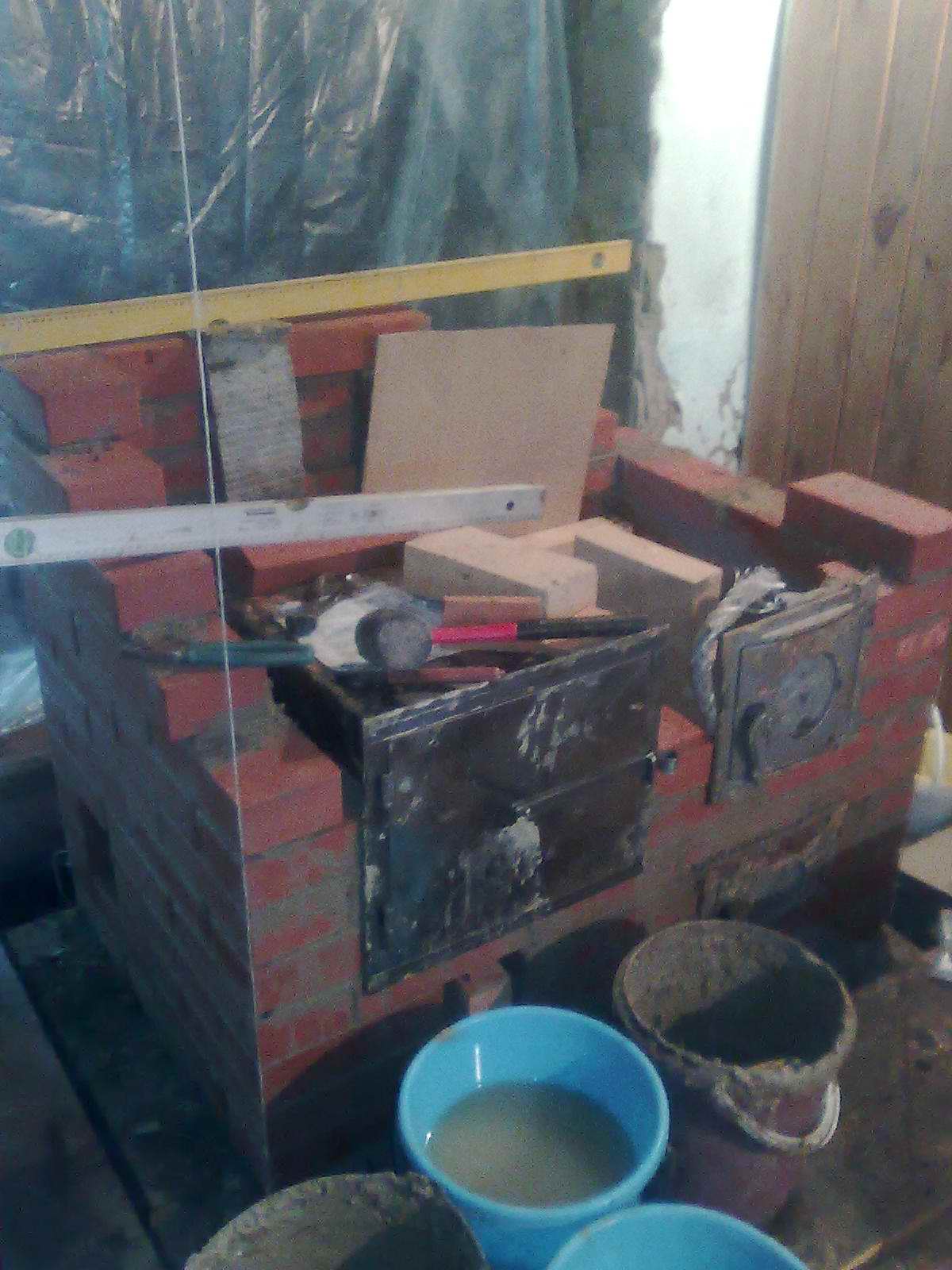

печь была закончена 11 августа, при первых просушечных топках показала себя хорошо, тяга отменная даже в сырой печке, ни дыминки не попало в помещение, достаточно ровный прогрев практически по кругу, ну и трещин при просушке пока нет... Smile всё-таки конструкция печи даёт себя знать, спасибо И.Кузнецову...понятно, что это не рабочая загрузка, но предпосылки хорошие. Конечно, косячки в исполнении есть (опыта то мало), но будем посмотреть как будет работать в режиме полных нагрузок, это будет в начале сентября, когда я сам доберусь до неё и загружу... а про покрытие - просто привык заблаговременно смотреть вперед... Very Happy
местный нормоконтроль, сама залезла, всё исследовала, даже прошла всю печь через нижние прочистки...

СообщениеДобавлено: Ср 25 Август 2010, 06:37 Ответить с цитатойВернуться к началу
интересна высота топ.дверки,как ее с такими швами умудрились втиснуть без проблем? А слева духовки есть хоть какая щель?
zvo
Сообщения: 9
Регион: Tomsk
СообщениеДобавлено: Ср 25 Август 2010, 10:24 Ответить с цитатойВернуться к началу

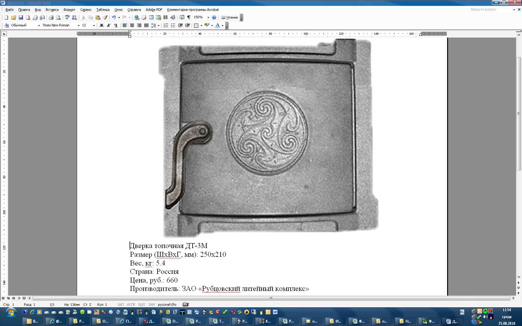

Дверка Рубцовская, размеры стандартные. У духовки и слева и справа есть "щели", не такие большие как хотелось бы, но поэтому и была начата тема, помочь было некому...в этой духовке вряд ли что то будут печь, чисто для быстрого прогрева помещения, хотя и это не сильно надо, т.к. проживание круглогодичное... просто привыкли что духовка есть.
