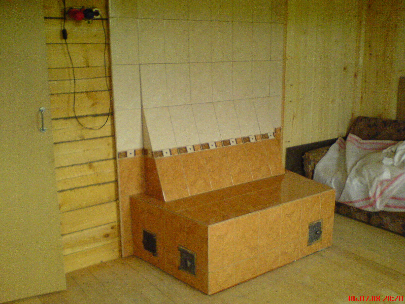

андрей10
Зарегистрирован: Вс 14 Февраль 2010, 16:59
Сообщения: 21
Регион: егорьевск
СообщениеДобавлено: Вс 29 Август 2010, 22:02 Ответить с цитатойВернуться к началу
Foker писал(а):
Большое спасибо за материал. Есть над чем подумать. А есть вариант перевёрнутой буквы Т? С одной стороны лежанка, с другой плита.
Здравствуйте, покажу вариант для представления , такие печи мы обычно строим в простенке
 Размер файла:  467.8 КБ
 Просмотров:  1002 раз(а)

СообщениеДобавлено: Пн 30 Август 2010, 14:45 Ответить с цитатойВернуться к началу
Отличный вариант! Мне бы он как раз подошёл. А порядовки нет случайно?

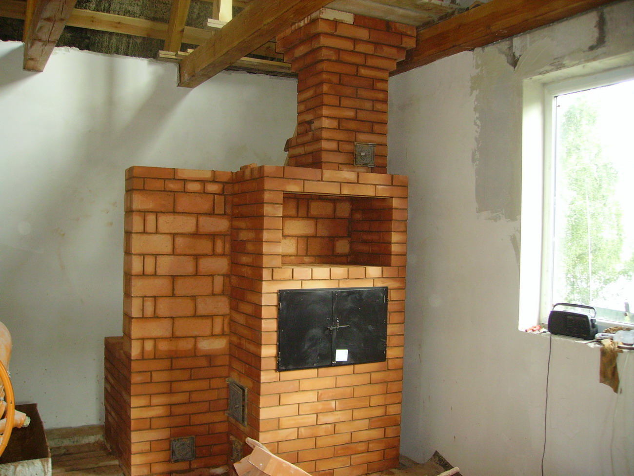

Иван из Беларуси
Сообщения: 507
СообщениеДобавлено: Пн 30 Август 2010, 21:31 Ответить с цитатойВернуться к началу
у меняв работе через раз печь с лежанкой,всем, понимаешь ,лежанку подавай. Жаль фоткаю мало.

Тоже классная вещь. Но нужны порядовки.....
Иван из Беларуси
Сообщения: 507
СообщениеДобавлено: Вт 31 Август 2010, 21:25 Ответить с цитатойВернуться к началу
вы что сами строить собираетесь?

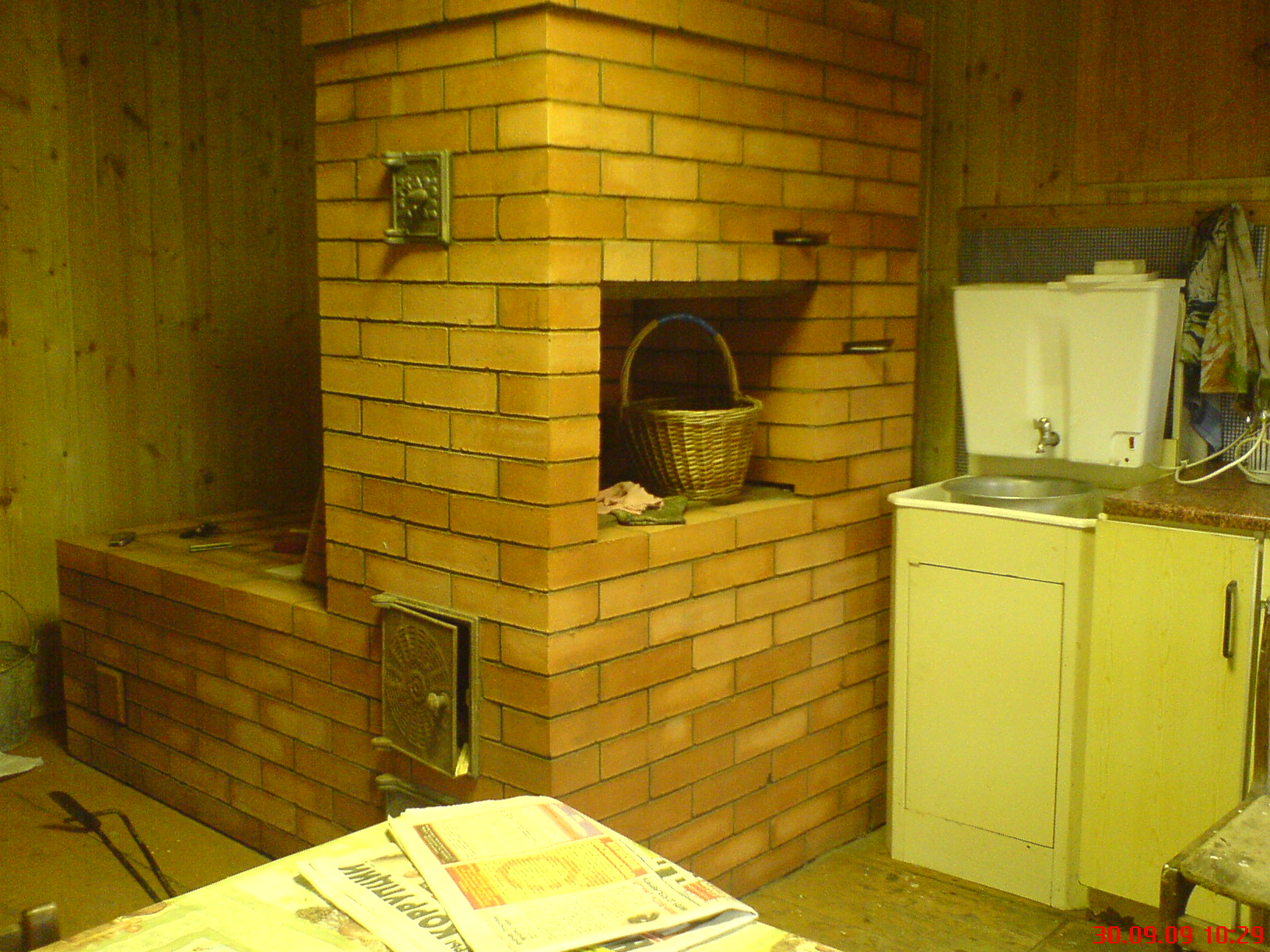

андрей10
Сообщения: 21
Регион: егорьевск
СообщениеДобавлено: Сб 4 Сентябрь 2010, 21:27 Ответить с цитатойВернуться к началу
Иван из Беларуси писал(а):
просто порядовок готовых вряд ли у кого будут а рисовать лень.А так сможете конечно и построить.
Здравствуйте, поддержу Ивана в лом прорисовать , однако, в моем случае это обычная шведка с тонельным дымоходом в лавочке, из за завышенной, ( неизбежно) длинны дымохода , есть негативы. Приспосабливаемся при кладке и при технике топки. Иногда делают дополнительную топку в лавочке, для заморочки еще одно фото
 Размер файла:  452.11 КБ
 Просмотров:  831 раз(а)

СообщениеДобавлено: Вс 5 Сентябрь 2010, 14:48 Ответить с цитатойВернуться к началу
а без наклонной спинки никак?

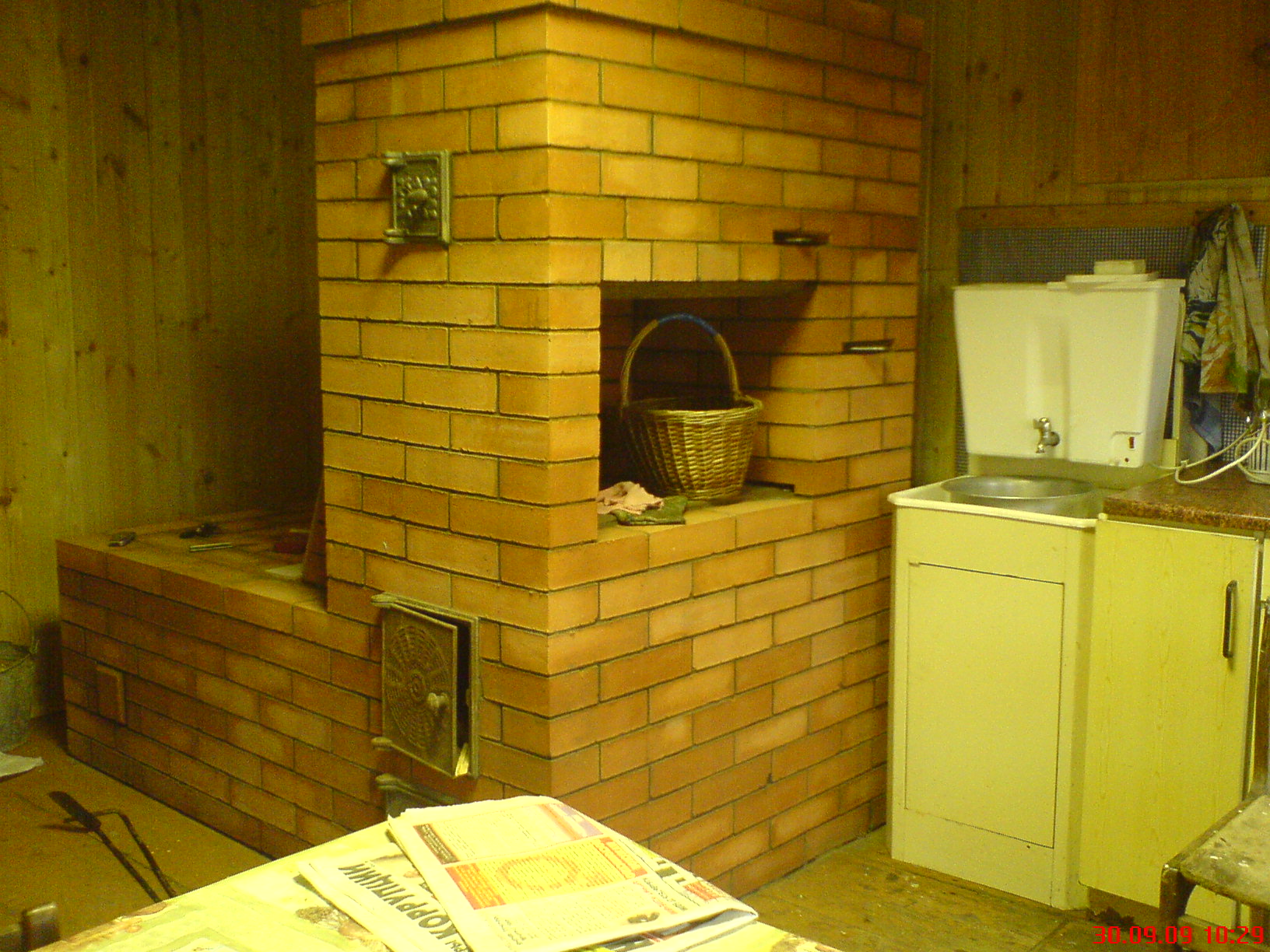

А с другой стороны печь есть фотка
